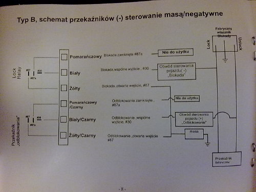

    Witam posiadam sterownik CARPROTECT BX20 zalozylem go do audi 80 b4 wedlug instrukcji dodam iz posiadam oryginalny autoalarm . sterowanie na minus według schematu czyli żółty i żółtoczarny na masę biały na blokowanie a biało czarny na odblokowanie i tu problem bo na białym mniemam reakcji nie podaje ani masę ani plusa na biało czarnym działa sterowanie- co może być przyczyną może macie jakieś sugestie ja sadze ze coś w sterowniku nie działa chyba ze coś złe pozapinałem czekam na sugestie zdiecie podglądowe wrzuciłem ummie to samo jest podłączenie

    tak się robi jeśli mamy centralny bez alarmu z alarmem niestety ta metoda nie zadziała bo alarm się nie uzbroi tak wiec żeby alarm sie uzbroił trzeba sie podpiac pod przewody sterujące alarmem , sygnalem zamknięcia w B4 steruje przewód brazowo - szary, a otwarcia brazowo - zielony i sterowany jest minusem sprawdzalem wszystko - dzialalo tylko centralka jak ustawie sterowanie na - nie podaje minusa na zamykanie i niewiem czy ja cos źle podłączyłem czy sterownik jest uszkodzony

    Problem rozwiązany rozebrałem sterownik i okazało się ze jedna ze ścieżek została upalona wiec male lutowanko i sterownik działa
