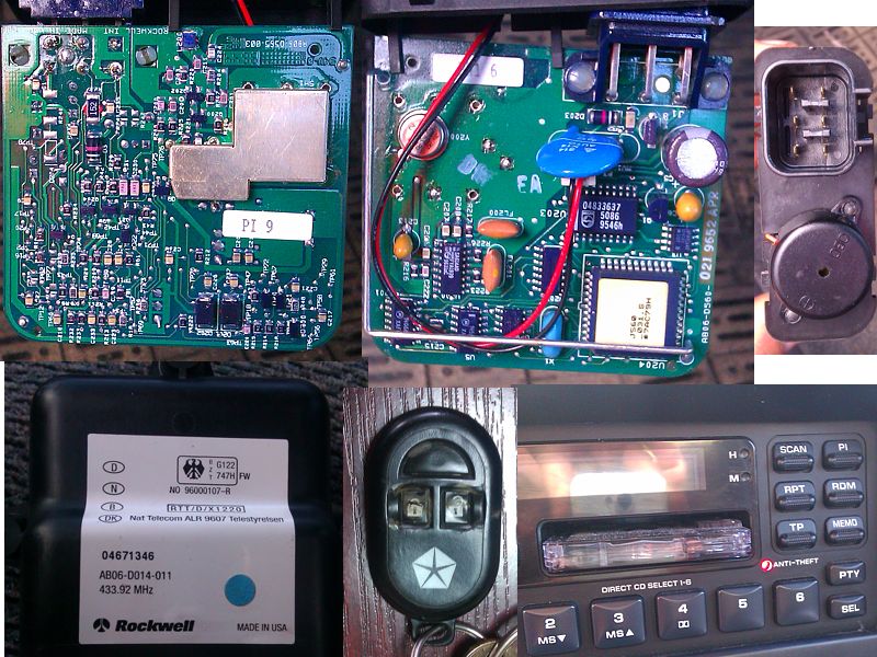

    Witam, do zakaładu trafiło nam auto z prawdopodobnie wykodowanym pilotem... wszystkie procedury podane na elektrodzie nie są trafione, te znalezione również.
    Klient otworzył poilotem auto, dojechał do pracy i nie mógł go zamkąć. Wymienił baterie i dupa. Auto odpala, chodzi 5sec i gaśnie.
    Centraka Immo Rockwell
    Auto w wersji Europejskiej, Manual 2.0 benz. Sterownik silnika ponoć zalany gumą.
    Do postu dodaje zdjęcie sterownika, pilota, kostki, obudowy i diody w radiu.
    Posiada Ktoś procedure dodawania pilota?
    Pilot na testerze nadaje 433...

    Problem rozwiązany. Wszystkie sposoby z internetu są niekompatybilne.
    Jedynie urządzenie diagnostyczne /nieznam nazwy/ typowo do amerykańców, być może marki Chlysler.
    Problem rozwiązał warsztat na ul. Rolnej w WWA.
