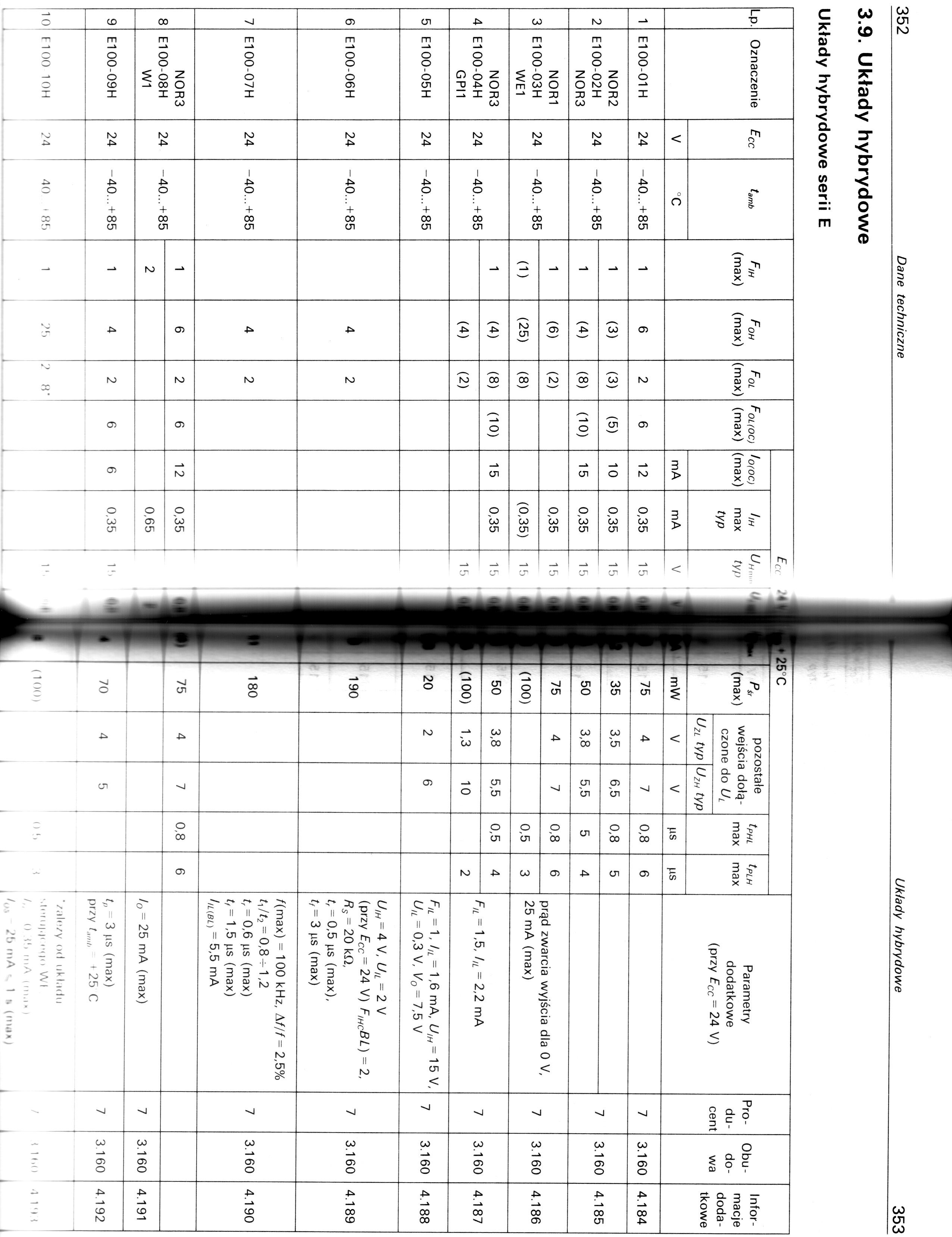

    Mam katalog wiekowy. Tam jakieś takie były.
    Sprawdzęi jutro Ci odpowiem co to jest.

    E-100-01H - dwie czterowejściowe bramki NOR(jedna bramka z otwartym kolektorem)
    E-100-04H - generator pojedynczego impulsu i dwuwejściowa bramka NOR z otwartym kolektorem

    Dzieki wam za informacje a w szczegolnosci zoltarowi za skan ;) Nie wiem gdzie to bylo stosowane sam nie wiem skad to mam. Ta moja widac ze ani razu nie byla nigdzie lutowana wyglada jak nowka :D Chyba do niczego mi sie to juz nie przyda ale przynajmniej wiem co mam. Zostawie sobie jako ciekawostke :)

    Acha Zoltar dzięki za katalog.
