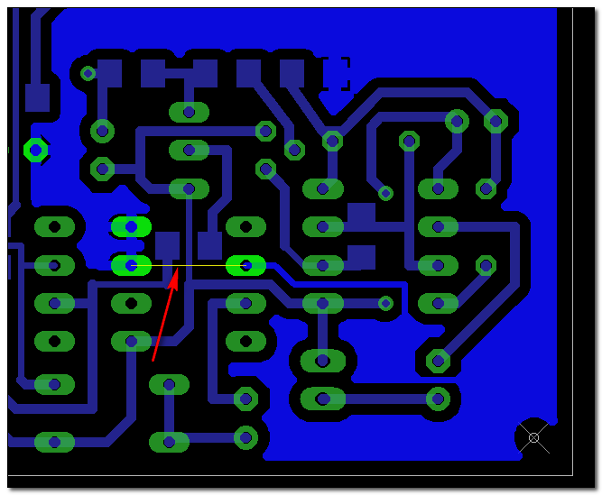

    Jak w tytule: niby punkty wskazane strzałką połączone są ze sobą (co widać po podświetleniu), a mimo to pozostają jako "niepołączone" ze sobą. Wiem, że po zrobieniu druku i tak będzie przejście, ale trochę wprowadza w błąd na ekranie.

  • #3 10827275
    Trabi
    Poziom 36  

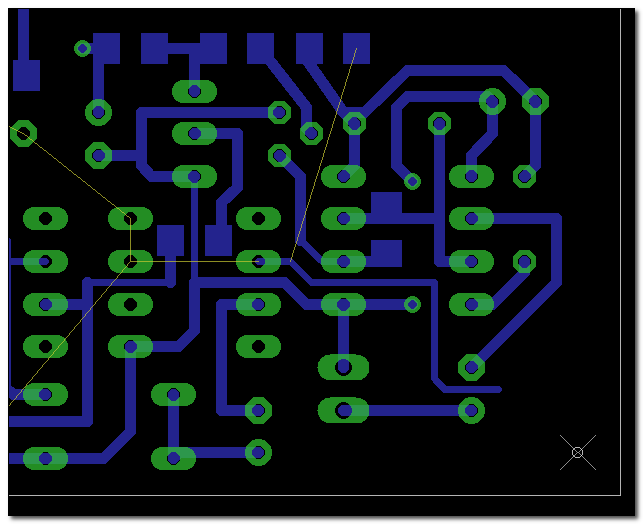

    Jak "objadę" ścieżką od jednego punktu do drugiego po wylanej masie (zaznaczone na jasno niebieski), to połączenie znika. Wychodzi na to, że program "nie widzi" wylanej masy. Niestety nie wiem, jak sprawdzić, do którego miejsca nie widzi.
    Dziwne.....

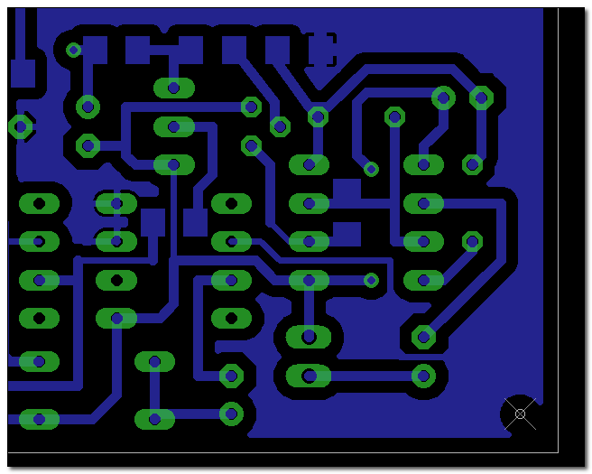

    Problem rozwiązany. Nie wiem czemu, ale wystarczyło zlikwidować oblanie masą i stworzyć je na nowo. problem zniknął.
    [EAGLE] Połączenia podświetlone, ale oznaczone jako niepołączone - błąd? [EAGLE] Połączenia podświetlone, ale oznaczone jako niepołączone - błąd?
    Widać EAGLE gdzieś się "zakręcił" ;-) ; nadal nie wiem z jakiego powodu.

    Jeżeli po zrobieniu Polygon'u masz jeszcze widoczne linie sygnałowe, to należy odświeżyć za pomocą narzędzia Ratsnest.
    Zresztą w tym przypadku, to nie był błąd programu, tylko prawidłowa reakcja na pojedynczą cienką ścieżkę masy.
    Program łączy najbliższe punkty, a w tym przypadku to były te między wyprowadzeniami układy scalonego.
    Gdybyś taką dodatkową ścieżkę poprowadził z innego miejsca, a zakończył w pobliżu tej istniejącej, to linia sygnałowa, pokazała by się miedzy ich końcami ścieżek. :D

    Ratsnest używam cały czas, ale to nie dawało efektu. Zdziwiło mnie, że skasowanie całkowite i położenie od nowa Polygon'u zlikwidowało tą linię.
    Najważniejsze, że wszystko już jest OK.
