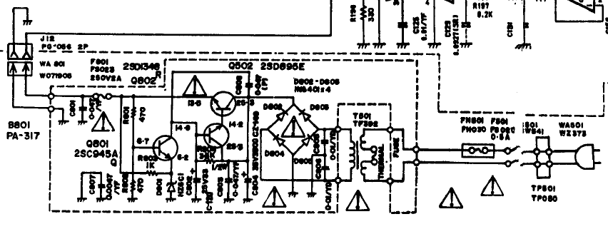

Stabo XF 5012 - uszkodzona dioda w mostku Gretza, co zrobić?

    Witam!
    Stałem się niedawno posiadaczem takowego radia które miało być uszkodzone. Wymieniłem bezpiecznik po czym urządzenie ożyło po chwili działania rozwaliło jedną diodę z mostka Gretza nie wiem w danej chwili którą. Dołączam kawałek schematu z owym mostkiem. Pytanie moje co mogło to spowodować? Wystarczy wymienić samą diodę? Co mogło być przyczyną takiego skutku? Radio po rozwaleniu tej diody dalej świeciło ale odłączyłem z obawy spalenia czegoś więcej.

    hopfer
    Wymiana diody rozwiązała problem.
