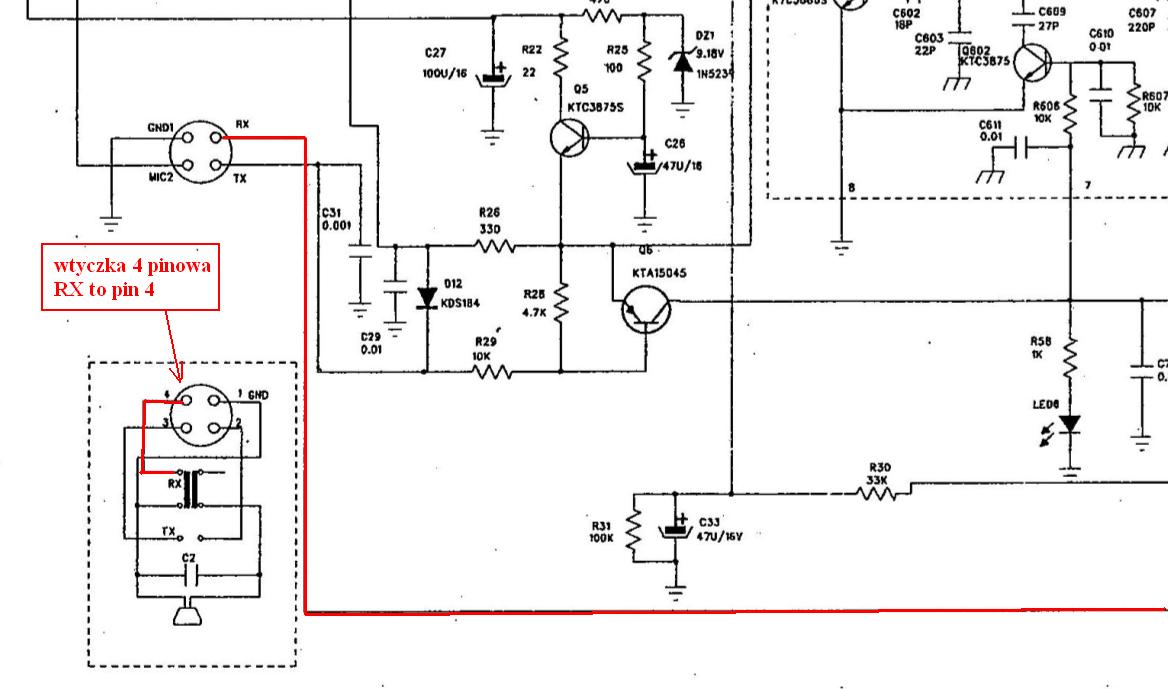

    Witam mam problem ze swoim alanem 109 . Objawia się następująco radyjko nadaje i słychać je bardzo dobrze . Gorzej z odbiorem nic nie słychać na wbudowanym głośniku ani na podłączanym zewnętrznym , wbudowany w alanie wskażnik diodowy wskazuje odbierany sygnał . Co jest zepsute i czy opłaca się naprawa .

    Tak - "gruszka" :) - rozkręć wtyczkę mikrofonową i zobacz czy są przylutowane wszystkie przewody.

    Ja stawiam na oderwany w mikrofonie kabelek od RX (najczęściej jest czarny).

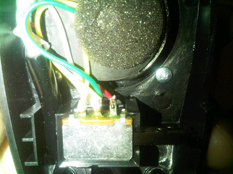

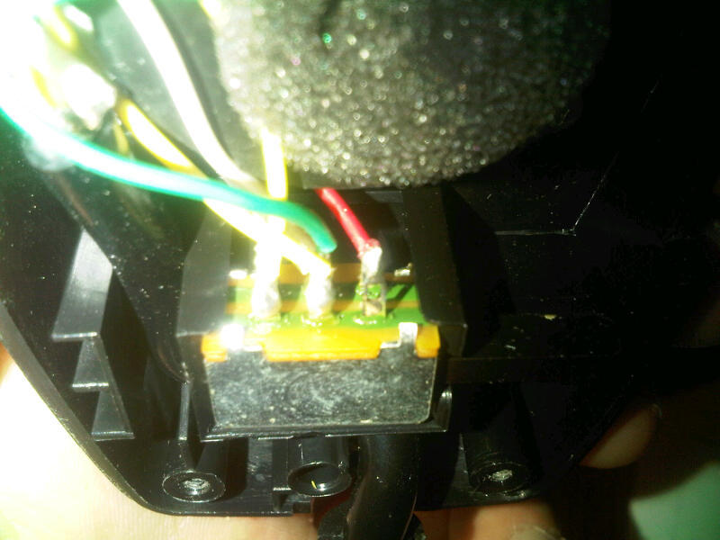

    Rozebrałem też wtyczkę i faktycznie czerwony przewód " odpadł "
    Przylutuje i sprawdzę działanie.

    Q-bass napisał:
    Rozkręciłem gruszkę i nie widać żadnego luźnego przewodu .
    Jest mowa również o wtyczce mikrofonowej.

    Wszystkim bardzo dziękuje za pomoc Alan żyje :)
