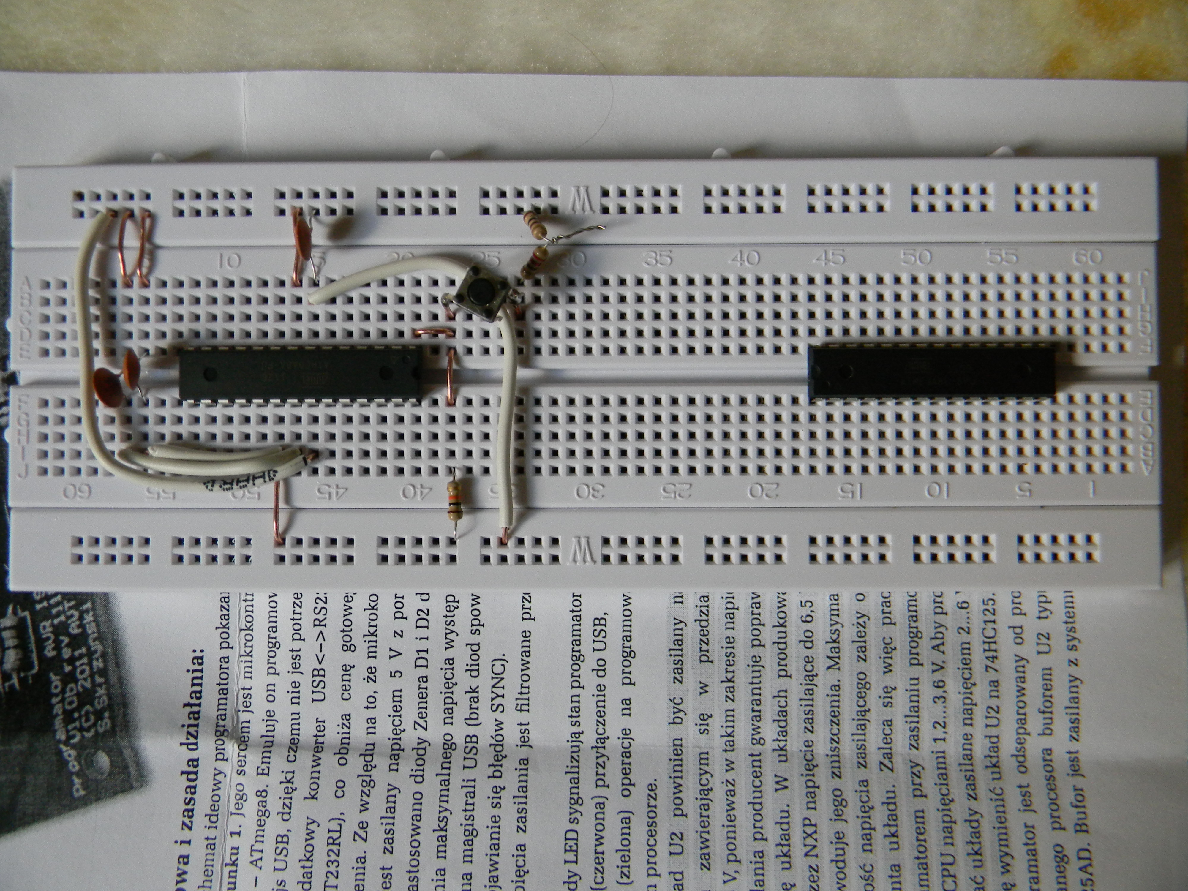

    Zaczynam przygodę z mikrokontrolerami. Zakupiłem programator firmy AVT USBasp.
    http://sklep.avt.pl/photo/_pdf/AVT5325.pdf
    Mam problemy z wgraniem programu do układu.
    Wygląda to w ten sposób.
    Za pomocą WinAVR:
    1. Tworzę makefile.
    2. Kompiluje program do .hex
    3. Wybieram opcję tools>program i wyskakuje błąd.
    :arrow:
    > "make.exe" program
    avrdude -p atmega8 -P usb -c usbasp -U flash:w:led.hex
    avrdude: error: programm enable: target doesn't answer. 1
    avrdude: initialization failed, rc=-1
    Double check connections and try again, or use -F to override
    this check.
    avrdude done. Thank you.
    make.exe: *** [program] Error 1
    > Process Exit Code: 2
    > Time Taken: 00:02
    Program jaki kompiluję wygląda jak poniżej. Jest pobrany ze strony http://hobby.abxyz.bplaced.net
    :arrow:
    Kod: C / C++
    Zaloguj się, aby zobaczyć kod
    Błąd wgrywania programu na Atmega 8 przez USBasp AVT - avrdude nie odpowiada

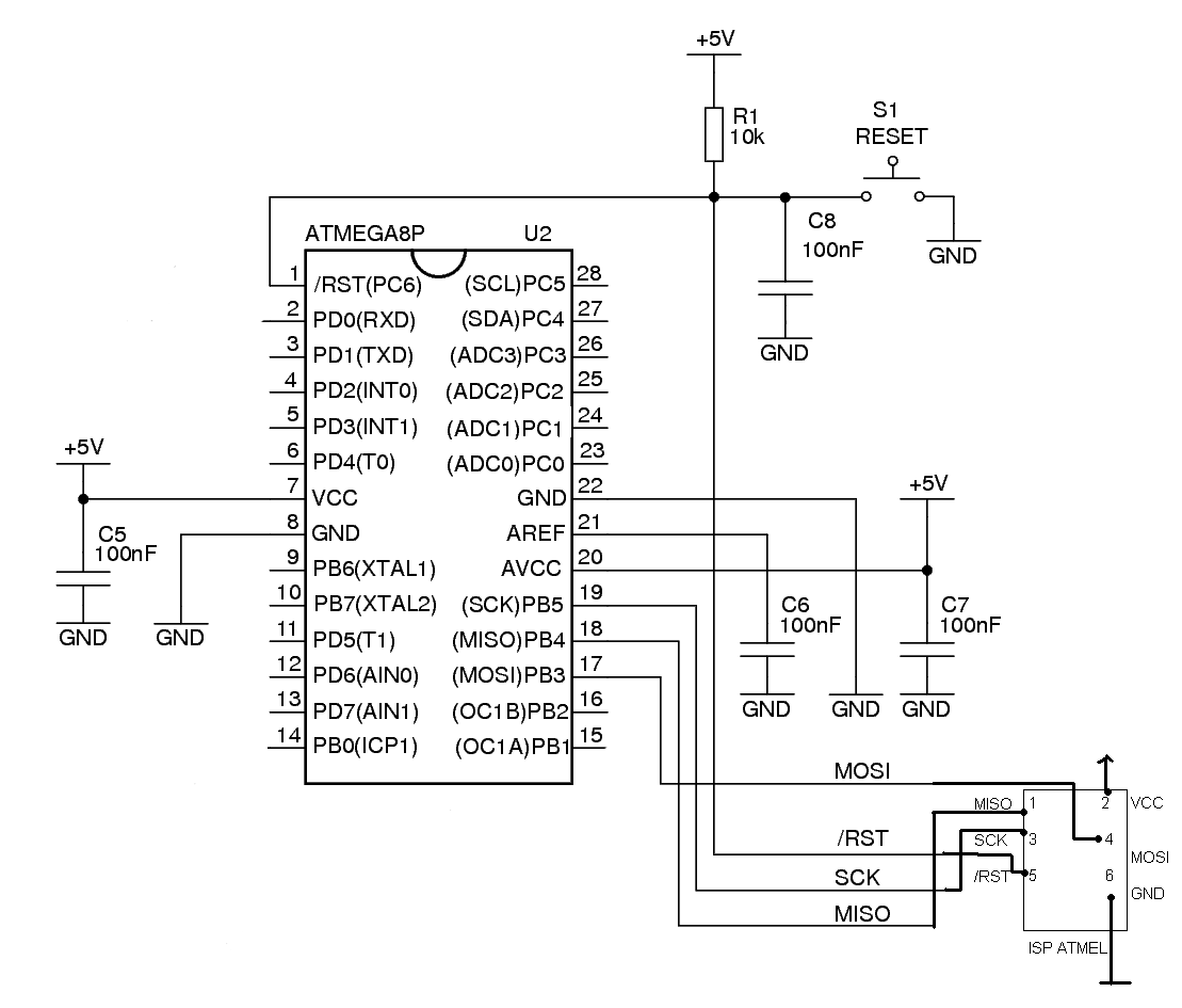

    Układ w mojej płytce wygląda w ten sposób. Wszystkie masy/napięcia łącze razem i podpinam GND/Vcc z programatora.
    Nie wiem gdzie jest błąd :cry:
    Bardzo proszę o jakąkolwiek pomoc.
    Double check connections and try again, ....
    poza tym co wytłuściłem powyżej:
    1. przeszkadzać może (nie musi) kondensator na pinie RESET - odłącz go na czas programowania i sprawdź czy zadziała.
    2. drugi możliwy powód to zworka SlowCK:
    Zworka J3 umożliwia współpracę z procesorami AVR taktowanymi sygnałem zegarowym o częstotliwości niższej niż 1,5 MHz. Zwarcie wyprowadzeń 1-2 zmniejsza zegar częstotliwość taktowania interfejsu SPI, zwarcie 2-3 umożliwia pracę z pełna prędkością.
    3. trzeci to pytanie, czy zmieniałeś fusebity?
    Uwaga poza Twoim problemem dot. kondensatora i przycisku resetu. Zgodnie z zaleceniem Atmela dodaj w szereg do przycisku rezystor 330 lub coś koło tej wartości
    Następna uwaga dot. kodu. Używaj zdefiniowanych nazw pinów a nie ich numerów. Zobacz ten kursu: Drzaśkowy pamiętnik
    I ostatnia uwaga: przesiądź się na AVR Studio lub Eclipse, by nie męczyć się z make.

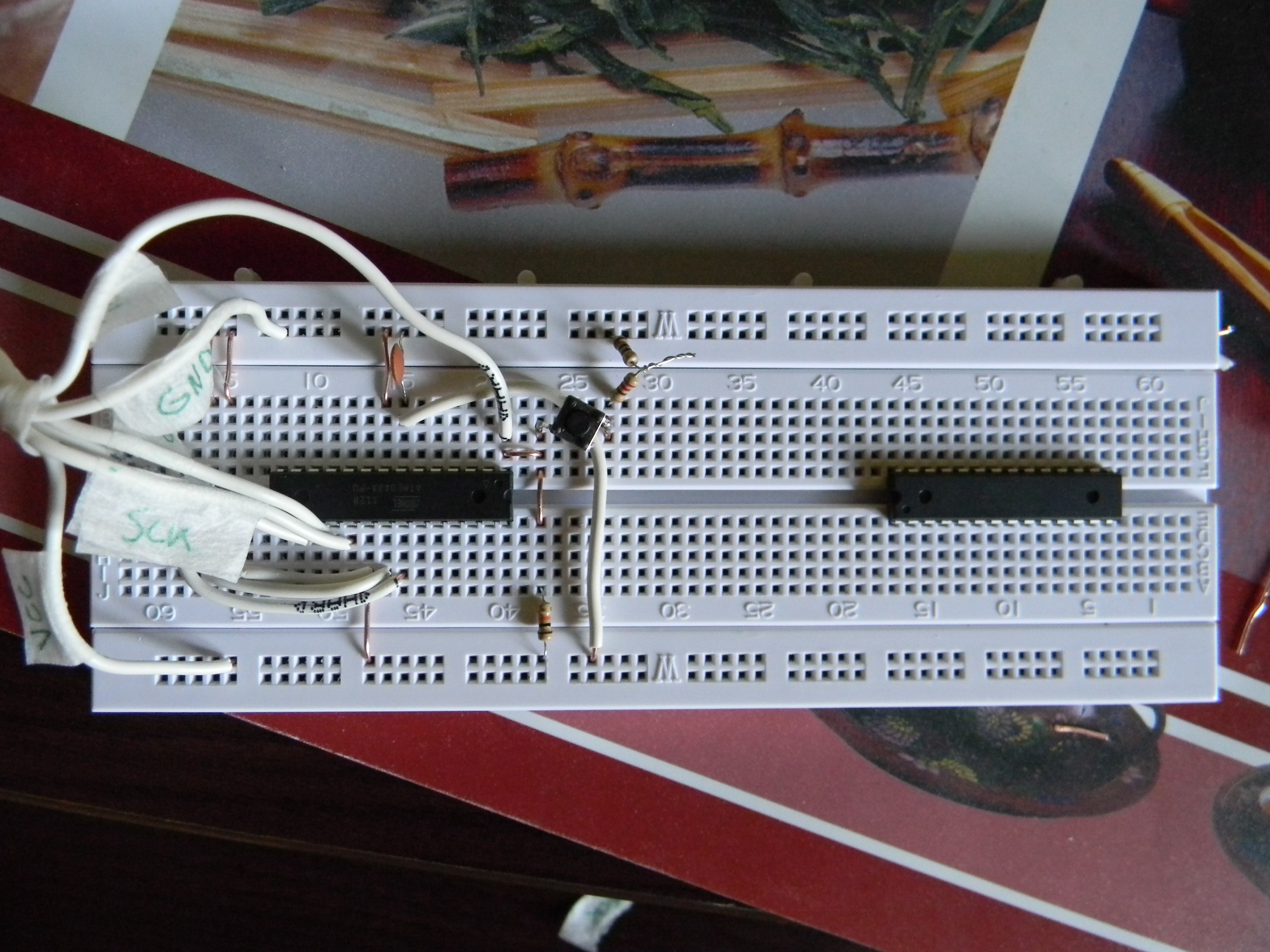

  • #7 10832196
    Iskar
    Ok. Wstawiam zdjęcia.
    Błąd wgrywania programu na Atmega 8 przez USBasp AVT - avrdude nie odpowiada Błąd wgrywania programu na Atmega 8 przez USBasp AVT - avrdude nie odpowiada Błąd wgrywania programu na Atmega 8 przez USBasp AVT - avrdude nie odpowiada
  • #8 10832735
    dondu
    Moderator na urlopie...
    Iskar napisał:
    Konkretnie na których sprawdzać? Pomiędzy nóżkami 7-8 jest 0,73V. Między 7-22 jest tyle samo.
    To znaczy, że nie masz zasilania.
    Układ wygląda prawidłowo, choć nie widać dokładnie jak podłączasz sygnały (opisy kabelków).
  • #9 10834919
    zumek
    dondu napisał:
    ...To znaczy, że nie masz zasilania.
    I od tego należało zacząć. Podłącz zasilanie do płytki stykowej i napisz o efektach (bądź ich braku) programowania uC.

    Pokaż aktualne zdjęcia.
  • #14 10835429
    Iskar
    Wygląda to tak jak na poprzednim tylko w miejsce na płytce stykowej gdzie jest masa wpiąłem masę zasilacza a tam gdzie jest VCC wpiąłem 5V zasilacza.
    Problem wygląda tak, że podłączyłem zasilacz i mogłem robić opcje dostępne w MkAVRCalculator. Wgrałem program i odczytałem jak nigdy wcześniej. Dlatego myślałem ze problem siedział w zasilaniu. Potem jak odłączyłem wszystko i chciałem znów podpiąć się w taki sam sposób, żeby sprawdzić, odczytać program nie mogłem się połączyć tuż na starcie w taki sam sposób jak wcześniej.
