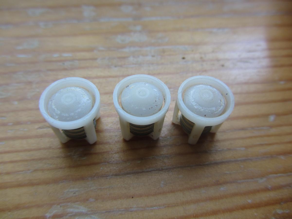

    Adam@
    Ja miałem podobny problem i okazało się, że uszkodziły się plastikowe zaworki i obudowa trójkątna. Zaworki rozsypały się i pozatykały kanały wysokiego ciśnienia. W celu ich wymiany należy rozpołowić pompę (pomiędzy zasilaniem wody a komorą tłoczków - zmontowana na wcisk). Teraz został mi jeden problem bo nie wyłącza się pomimo wyłączenia lancy. Muszę rozebrać wyłącznik ciśnieniowy bo wydaje mi się, że resztki zaworków przytkały czujnik.
    Mam rację czy nie?

    andrejus17
    Czy tak wyszczerbione zaworki moga być przyczyną przerywanej pracy?
    Lanca wyczyszczona. Były w niej syfy. Dokładny model to k.6.85 m Plus
    Na razie nie chciałbym rozkręcać głowicy, wiadomo że rozkręcone i złożone to już nie to samo jak fabrycznie.

  • #11 11791824
    byrski
    Witam ja miałem taką samą sprawę z K 5.85 ciągle przerywała myjka przeczyściłem zaworki widniejące na zdj.w środkowym zaworku była mała drobina plastiku.Myjka hula jak nowa !!!
