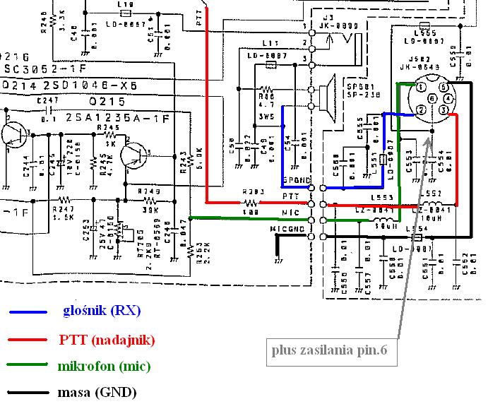

    karol napisał:
    Kamil! Ty leniuszek jesteś.
    W samej podpowiedzi niech będzie rysunek dla Leniuszków :
    President Harry ASC - brak dźwięku przy nadawaniu, czerwona dioda się świeci
    Aby wyprzedzić Nasz Regulamin - tu jest podpowiedź - jako rysunek z tą właśnie "podpowiedzią".
    Regulamin pkt 3.1.17.
    PS. Może kolega jednak nie jest tym "leniuszkiem" (liczę na to) a tylko NIE potrafi skorzystać czy odczytać ze schematu - Informacji - z tego radia/schematu.
    PS1. Przypominam, że jest to dział serwisowy w myśl regulaminu tego Forum. :!:
