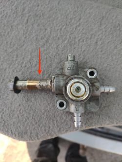

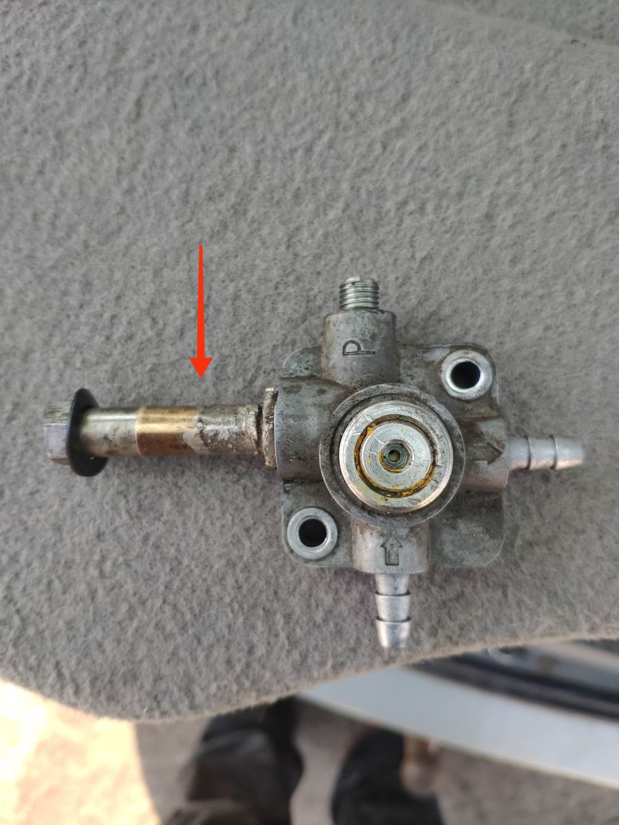

    Witam, kupilem KARCHER HDS 698C ECO wszystko sprawne oprocz grzania na maxa non stop...

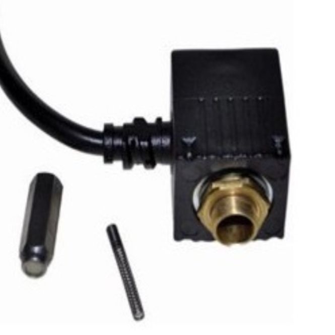

    U mnie jest zgnieciona lekko wlasnie ta mosieżna rurka oraz brakuje tloczka w srodku i sprezynki ktoś tam grzebał.
    Cewka na 24v sprawdzona i sprawna.
    Gdzie moge dostac ewentualnie jakie to nr czesci ? Rurka, tloczek i sprezynka
    Karcher HDS 690 - grzanie wody bez kontroli, wymiana termostatu nie pomogła Karcher HDS 690 - grzanie wody bez kontroli, wymiana termostatu nie pomogła
  • #4 20554632
    naprawnarzedzie
    6.472-411.0 numer katalogowy Karcher, kiedyś można było zakupić ten element razem z cewką w serwisie, podczas pracy na zimnej wodzie, cewka trzyma zawór w pompie, ten tłoczek wewnątrz + sprężynka, jeśli brak zaworu, to myjka oczywiście grzeje cały czas, jest również termostat z kapilarą na wylocie z kotła, ale ten zawór musi być sprawny, jest sterowany poprzez termostat skokowo, nagrzeje zadaną temp. -termostat wyłączy- temperatura spadnie- załączy zawór podając napięcie na cewkę. Proponuję sprawdzić również filtr ON, stan jakości ,a raczej zabrudzenia zbiornika paliwa, oraz ciśnienie na wtryskiwaczu paliwa (specjalny manometr w pięty w układ)
