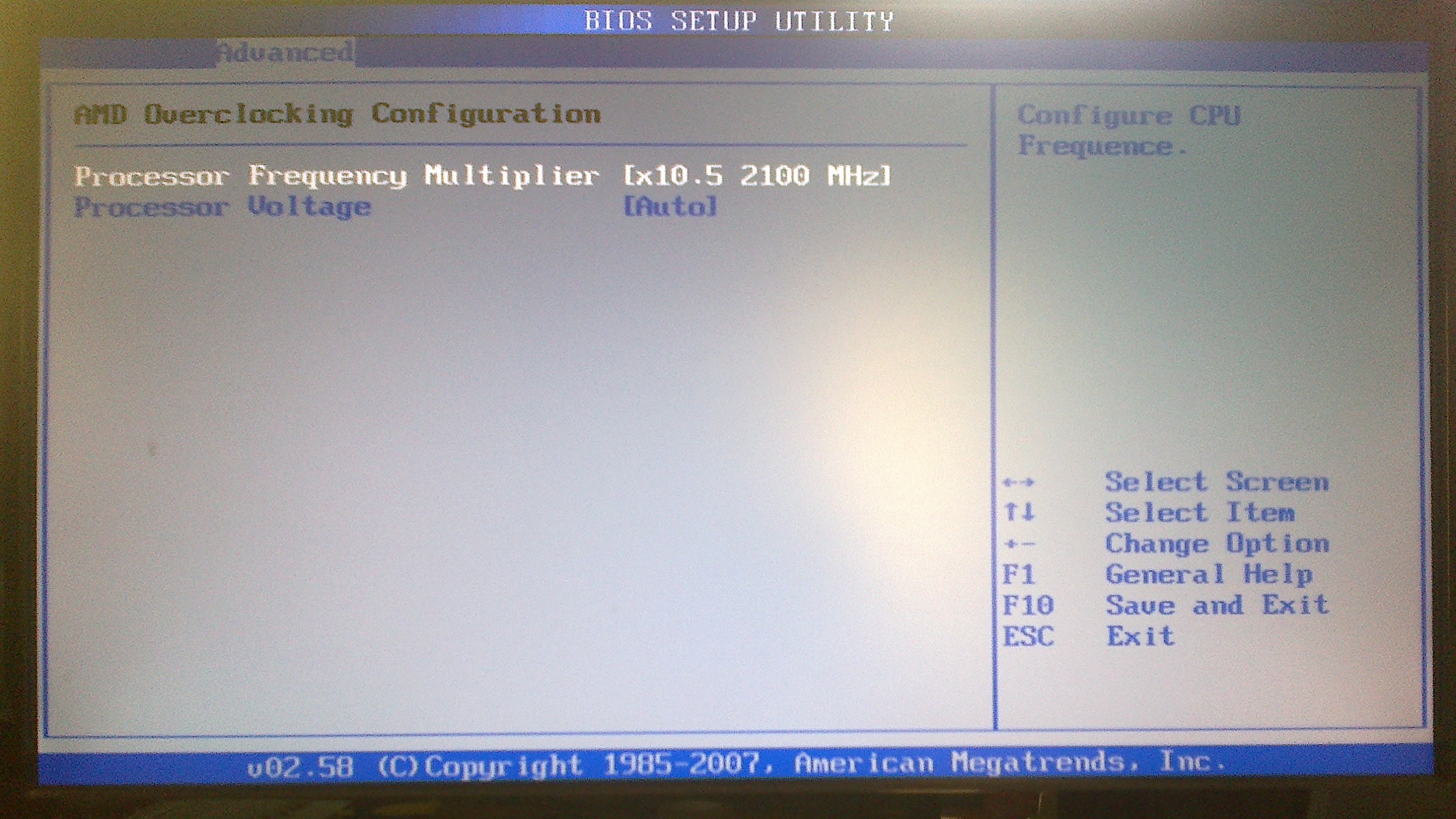

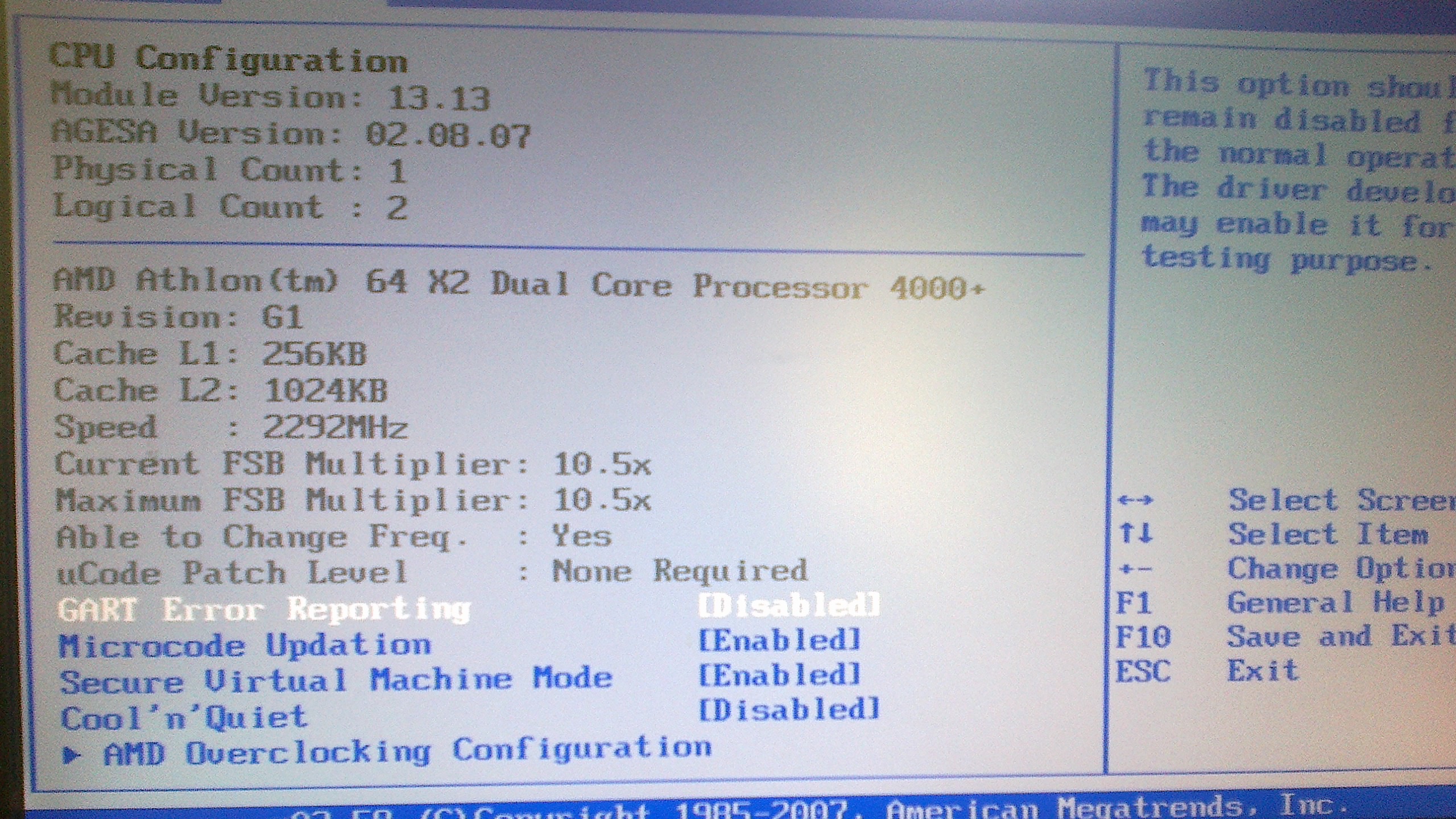

    próbowałem już chyba wszystkich opcji jak dam za dobrze to przy starcie biosa pierw sie wyłącza a potem włącza i ale bios powraca do poprzednich ustawieńpodkręcanie AMD athlon 64 X2 dual core 4000+ 2.11GHz podkręcanie AMD athlon 64 X2 dual core 4000+ 2.11GHz podkręcanie AMD athlon 64 X2 dual core 4000+ 2.11GHz podkręcanie AMD athlon 64 X2 dual core 4000+ 2.11GHz
    i raz idzie do 2.28 GHz a raz do 2.31GHz

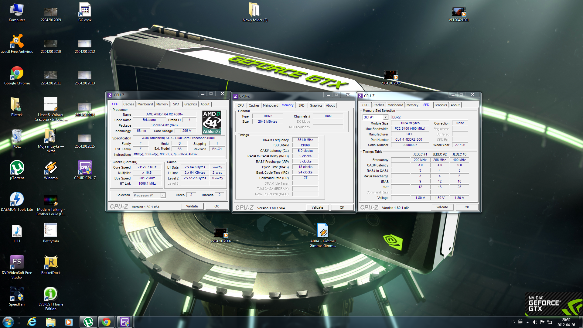

    Tak ciężko czytać ze zrozumieniem i każde słowo? ;)
    Kasek21 napisał:
    Daj screen'y z programu CPU-Z po OC (zakładki CPU, Memory i SPD).
    Advanced -> Procesor Voltage - podnieś do 1.35V
    Daj zdjęcia z biosu zakładek:
    SouthBrige Configuration oraz Hyper Transport Configuration.
    W tej drugiej zmniejsz mnożnik HT do 3.
