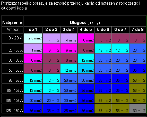

    Posiadam wzmacniacz jak w temacie , problem polega na tym że gra przestaje i tak w kółko. Dioda zasilania nie mruga napięcie jest cały czas , na zacisku REM napięcie też jest po włączeniu radia (Pioneer 2320UB) . Niezależnie czy na włączonym silniku czy też z akumulatora , jedyne co to że w trakcie przygasania czuć jak prąd idzie z alternatora że obroty skaczą na silniku (jakby duży pobór).
    Nie wiem czy kabel mam za cienki (6mm2) czy to może bezpiecznik zaraz za akumulatorem może za mały? Wzmacniacz ma 25A a przy akumulatorze też dałem 25A (płytkowy).
    Ma ktoś jakiś pomysł?

    Zmień przewody na grubsze.
  • #3 10835225
    cybereq
    A jaki przekrój był by odpowiedni? 10mm2 starczy?

    Wiem że stary temat ale odświeżę dla potomnych :) Okazało się że to wcale nie przewód był problemem. Po wymianie przewodu na 16mm2 było to samo bez zmian jednak nadszedł czas że zmieniłem radio z Pioneera 2320UB na Alpine 9880r i jak ręką odjął problem zniknął ! Szok normalnie okazało się że przewód od wzbudzania nie dawał chyba odpowiedniej dawki prądu na wzbudzenie wzmacniacza. To by było na tyle .Dzięki.
