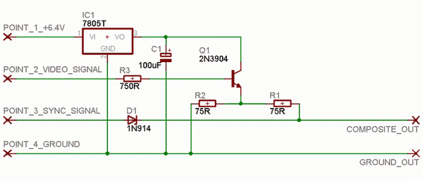

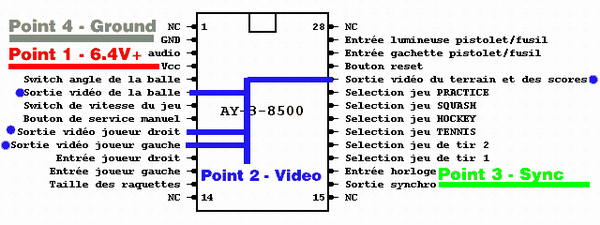

    Trafiłem tą konsolę na znanym portalu aukcyjnym i chciałbym dać jej drugie życie podpinając pod TV LCD. Niestety przez RF ciężko jest dostroić do zadowalającego stanu, więc zostaje wyprowadzenie gniazda cinch.
    Jest kilka tematów na forum, ale nikt nie przedstawił 100% sposobu. Jeden z użytkowników forum znalazł rozwiązanie (nawet wyprowadził RGB):
    http://www.youtube.com/watch?v=672FS9VQxq4
    Znalazłem w sieci takie schematy:
    Jak wyprowadzić gniazdo cinch w konsoli Amperod do TV LCD? Jak wyprowadzić gniazdo cinch w konsoli Amperod do TV LCD?
    http://www.pong-picture-page.de/catalog/product_info.php?products_id=1835
    dla AY-3-8500, ale coś nie chce działać.
    Może ktoś prześledzić i potwierdzić, że są dobre?
    Czy może jest jakiś inny sposób?

    Nadal nie mogę dojść czemu układ nie chce ruszyć.
    Zrobiłem płytkę w KiCAD, jeszcze nie wytrawiałem, powycinałem jedynie ścieżki. Montaż raczej poprawny, nie wiem tylko czy dobrych zamienników użyłem:
    - 2N3904 => 2N2369 (na zdjęciu), zmieniłem na BC546;
    Mógłby ktoś spojrzeć w schematy i zdjęcia (spakowane rarem).
