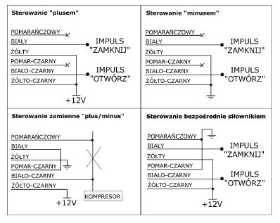

    Mianowicie wziąłem się za robote zamka i alarmu. I tu mam pytanie.
    Układ dzieli się na sterownik centralnego oraz sterownik alarmu.
    I teraz do sterownika centralki musze podpiąć masę i stałe 12V.
    Do sterownika alarmu muszę podpiąć masę i stałe 12V.
    Połączenie sterownika centralnego z alarmem wygląda tak :
    Jak podłączyć masę i 12V w układzie alarmu i zamka centralnego?
    Przy sterowaniu plusem też muszę podłączyć dwa kable pod stałe 12V.
    Czy można połączyć wszystkie kable i ciągnąć jeden do akumulatora ?
    Czy można wszystkie masy w jedną i do blachy ? (obudowa z plastiku i za krótkie kable)
  • #2 10836506
    milejow
    Można
