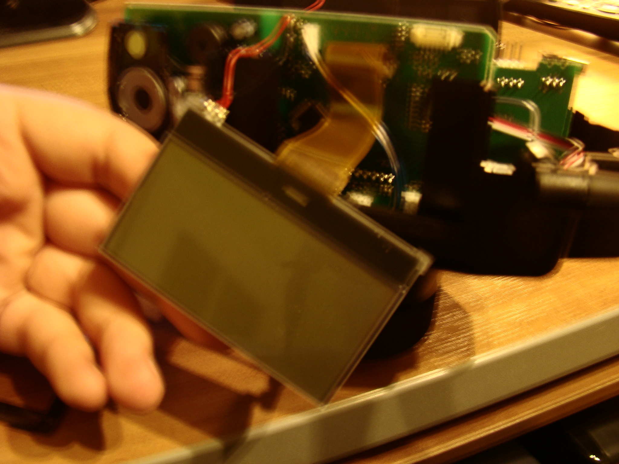

    Witam mam problem z wyświetlaczem LCD niżej zdjęcia
    Problem z niedziałającymi pikselami w wyświetlaczu LCD
    Co może być tego przyczyną?

    Przyczyną może być , jeżeli wyświetlacz jest na tasiemce to się zaczyna ona odklejać , jeżeli jest na gumkach to pewnie gdzieś nie styka , lub program źle obsługuje wyświetlacz.

    Za bardzo się na tym nie znam dodam zdjęcie jak to wygląda ze środka chociaż zdjęcie jest niezbyt wyraźne.
    Wina programu raczej to nie jest,sprzęt kupiłem jako używany jednokrotnie,czy można dostać gdzieś taki wyświetlacz?
