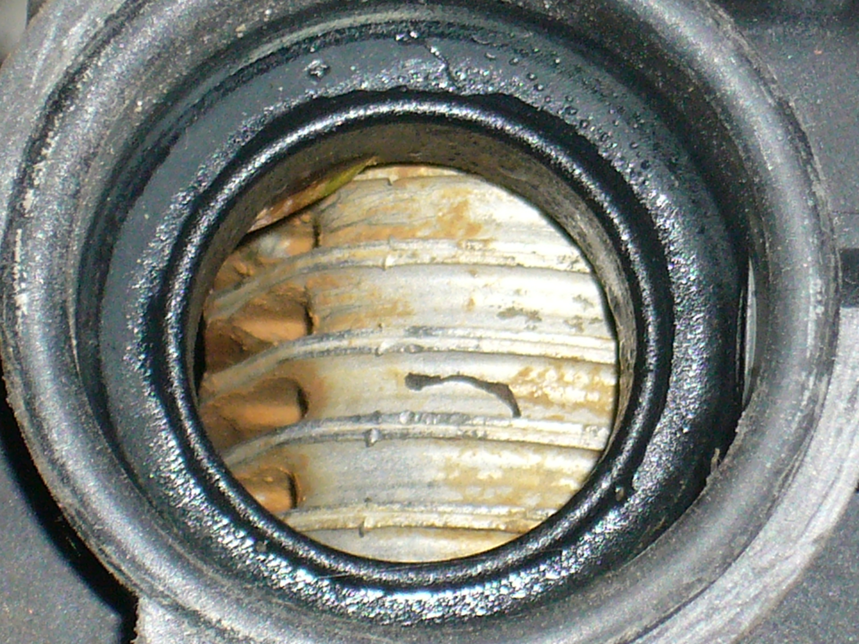

    Szukam odpowiedniego środka do wyczyszczenia układu chłodzenia z oleju oraz od-kamienienia.
    Wlałem dwie butelki CRC ,ale nadal na żeberkach wymiennika chłodnicy jest niewielka warstewka tłusta. Wszystko zrobione według procedury na opakowaniu.
    Samochód Chrysler Voyager 3.8
    Silnik będzie rozbierany więc o uszczelnienia się nie martwię.
    Pozostaje dimer albo pastylki do zmywarek.
    :lol:
    Środki do płukania układu chłodzenia zaolejonego polecane przez was sprawdzone
    Proszę o radę bo silnik musi być jutro rozbierany.

    Chłodnica aluminiowa to bym z kwasami uważał. Odrobina oleju raczej parametrów chłodzenia nie zmieni. Gdy silnik będzie już pracował olej będzie się zbierał na powierzchni zbiorniczka wyrównawczego. Olej lżejszy od wody. Jeżeli go dużo się dostało to zebrać jak "oczka" w rosole.

    Skoro silnik będzie rozbierany, to chłodnice tez będziesz mieć na wierzchu. Więc nic nie stoi na przeszkodzie, by ja wypłukać jakąś benzyną ekstrakcyjną, czy innym środkiem. A potem wypłukać.
    Stara metodą na czyszczenie aluminiowych karterów silników motocyklowych było ich... wypranie - gorąca woda, dużo proszku do prania E i pralka frania, w której się je podwieszało. Zastosuj więc wodę z jakimś detergentem (może środek do mycia silników mieszany z wodą?), a potem zrób płukanie.

    Dobrze czyści z oleju "Ludwik" do garów, ale długo płukać trzeba.

    Środek do mycia silników, gorąca woda i płukanko.

    Chłodnicę wypłukać to mniejszy problem niż blok silnika ponieważ chłodnica jako część odrębna nie posiada uszczelnień a blok już tak.

    Ale przecież uszczelniacze mają kontakt z olejem, a nie płynem. Płyn ma jeden - na pompie. Reszta, to zaślepiane kanały.
