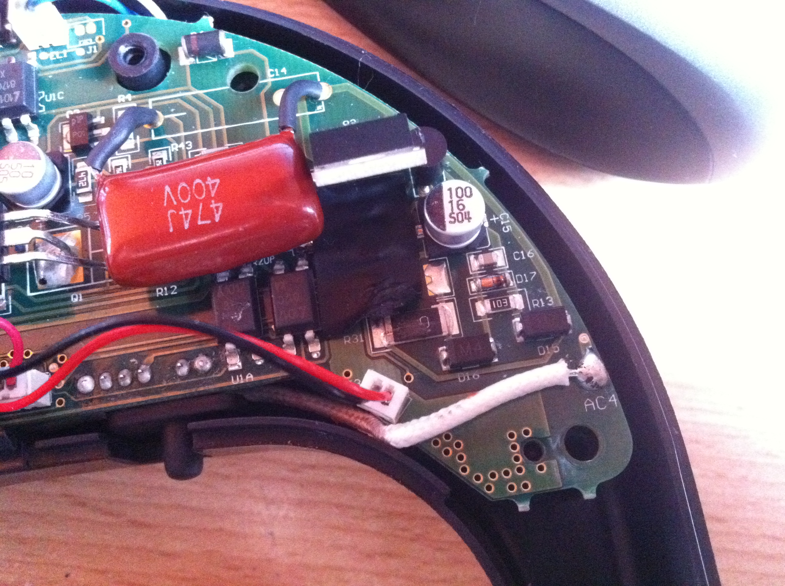

    Witam, niedawno kupiłam sobie vaporizer do inhalacji ziołami (tymianek, tabaka itp).
    Dzis przy włączeniu, urządzenie się popsuło, tzn nie chce się nagrzewać, znalazłem winowajce (widać na nim wyładowania elektryczne). Problem w tym ze oznaczenie z tego (układu) jest przepalone, oto zdjecia:
    Jak zastąpić przepalony układ w Vapir One v5.0 Vaporizer? Jak zastąpić przepalony układ w Vapir One v5.0 Vaporizer?
    mozna to czyms zastapic?

    Jeśli chodzi Ci o element o oznaczeniu R31- jest to rezystor. Sprawdź jaką ma oporność, sprawdź też jaką ma oporność rezystor nad nim. Odklej bardziej tę izolację i zrób zdjęcie obu tych rezystorów.

    nad tym rezystorem nie ma innego rezystora tylko jest na niego miejsce. Aczkolwiek przejrzałem całe pcb i znalazłem kilka rezystorów niedaleko z oznaczeniami :
    - 100
    - 104
    - 104
    Moim zdaniem jest to rezystor 100 ponieważ na tym spalonym widać jedno zero.
    BTW. przylutowałem bardzo cienki przewód (jakieś 3 żyłki)
    i działa :D
    wszystko ok, ale czy nie spali mi się coś jak będę uzywal bez tego rezystora?
    jeszcze jedno pytanie, zaszedłem do sklepu elektronicznego (Maplin [mieszkam w UK]) ale nikt z sprzedawców nie wiedział co to jest. Czy jest jakiś zamiennik tej części?

    Jeśli tak to może być 100Ω rezystorek. Na pewno wstawienie tam drucika nie jest najlepszym pomysłem. Poszukaj rezystora o tej wartości ( nie musi to być element SMD).

    Tak będzie dobry, tylko że będziesz musiał tam jakoś go wstawić.

    dzięki za pomoc, sprzęt działa, rezystor wlutowany :)
