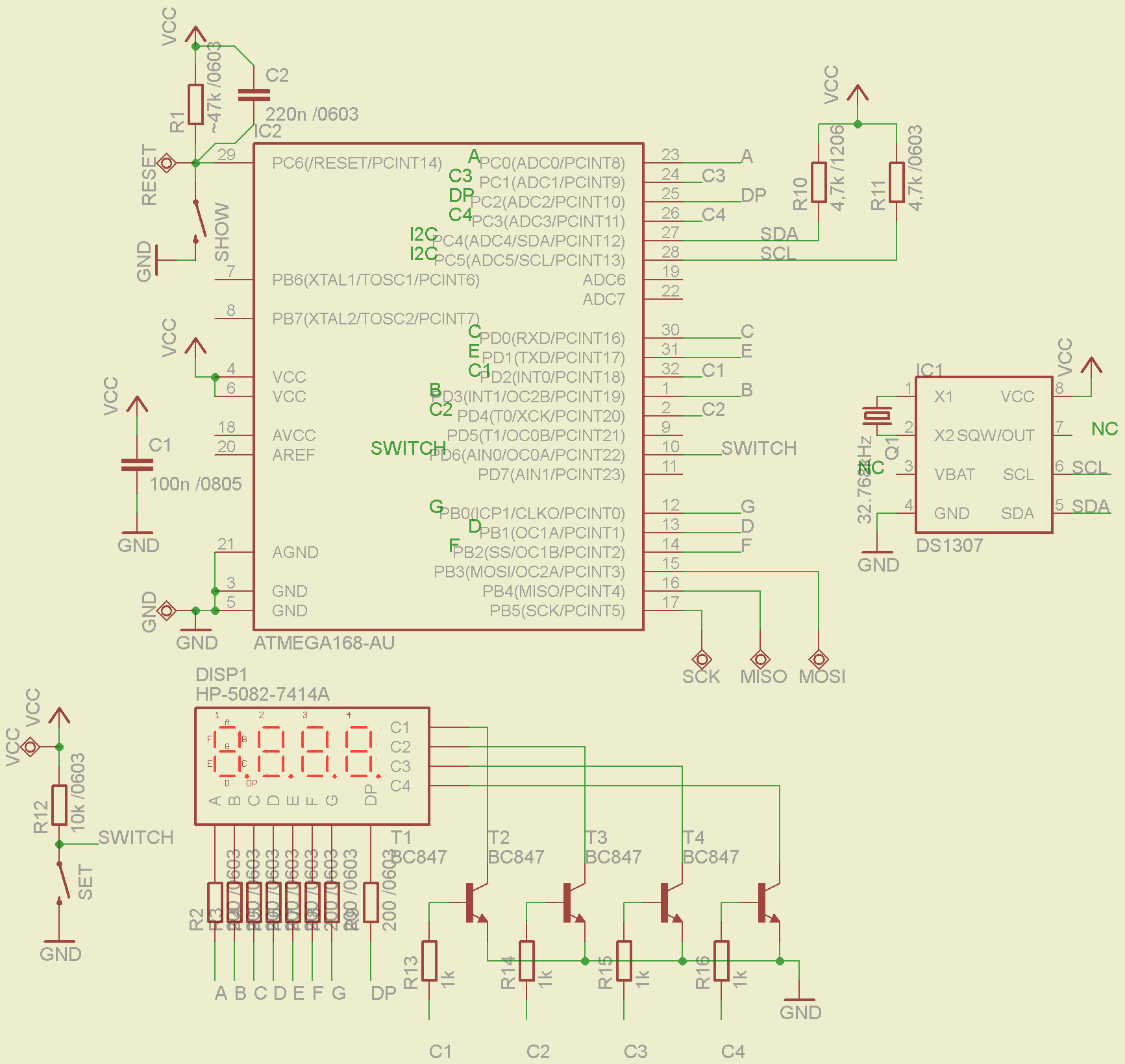

    Jak w temacie...czyli chciałbym uprzejmie prosić osoby, które posiadają większą wiedzę ode mnie o sprawdzenie poprawności kodu w Bascomie, jak i schematu.
    [BASCOM AVR][ATMEGA168V] Zegar DS1337, prośba o sprawdzenie poprawności sch.+kod
    Opierając się na kodzie źródłowym pewnego zegarka binarnego, skonstruowanego przez jednego z forumowiczów(Link), skleiłem sobie kod do zegara z wyświetlaczem siedmiosegmentowym LED oraz z obsługą kalendarza. Wyświetlacz ma wspólne katody. Sposób jego multipleksacji wymyśliłem sam, jednak żeby zachować sensowną kolejność, będzie on nieco niżej.
    Moje pytanie dotyczy najważniejszych części kodu, co do których działania nie mam pewności.

    Rezystory segmentów wyświetlacza mają wartość 200Ω każdy. Zasilanie bateryjne 3V CR2032.
    Zasada działania jest dosyć prosta: Reset układu powoduje odczyt i wyświetlenie(przycisk SHOW). Przycisk SET jest użyteczny przy ustawianiu zegara.
    Do schematu mam jedno pytanie...:
    http://mirekk36.blogspot.com/2012/04/mikrokontroler-prawidowe-zasilanie.html
    Czy naprawdę muszę podłączyć jeszcze pin AVCC :?: :O
    Dziękuję każdemu za odpowiedź i pozdrawiam.

    Kondensator C2 równolegle na switch-a , bo po włączeniu zasilania układ ci sie nie będzie resetować . AVCC jest do zasilania portu analogowego , ale jak go będziesz urzywać jako wejścia/wyjścia cyfrowe to bez tego może nie działać.
  • #3 10838971
    xamrex
    Mam pytanie odnośnie tego Switacha,
    Dlaczego kolega programowo go nie podciąga do VCC, tylko przez rezystory?
    Przecież wystarczy do PD6 podłączyć tylko Switch a z drugiej strony do masy, nie widzę tu potrzeby stosowania 10k i podciągania tego do VCC.

    Kondensator C2 nie jest tu do resetowania układu, pełni funkcję redukowania odbić styku przycisku.
    Dobry pomysł z tym wewnętrznym rezystorem, moje pytanie tylko: jak go włączyć?

    Jeśli chcesz tłumić drgania tego przycisku to musisz go dać równolegle do niego. Poza tym, jeśli filtrujesz już tak ten przycisk to daj też rezystor szeregowo do resetu jakiś mały (100-300Ω). Rezystor do resetu jest ciut za duży, ja bym tam dał 10k
    AVCC też musi być podłączone (z kondziolem)! Aref tak samo musi mieć filtr. Kondensator filtrujący ma być przy każdej nóżce do której doprowadzasz zasilanie (czyli w tym przypadku co najmniej jeszcze 2). W przeciwnym wypadku możesz ich nie dawać w ogóle i zastanawiać się czemu nie działa :)

    Co do niwelowana drgań styku, to może zacznijmy najpierw od ustalenia, czy jest sens to robić. ;)
    Włączenie kondensatora równolegle do przycisku chyba nie zmieni za dużo, w każdym razie szukam najlepszego rozwiązania. Z kolei TU widać, że nie ma żadnego kondensatora.
    Do projektu dodałem jeszcze jeden kondensator 100n przy procku i już więcej nie zmieszczę, mam nadzieję, że starczy. (ten pierwszy jest umieszczony przy DS-ie)
    AVCC podłączone do VCC.
    Nie wspominałem chyba jednej kluczowej rzeczy: nie mam możliwości sprawdzenia poprawności działania układu, a w momencie zamówienia płytki w firmie - możliwości modyfikacji. Prototypu testowego nie ma. Czyli muszę sobie wyobrazić i mieć pewność, że od razu zadziała. :P

    No to jeżeli tak to działa, to tak mam, z tym, że jako Input ;) Czyli ten rezystor przy przycisku "do kosza"?

    Tak, Nie jest on potrzebny.
  • #11 10846911
    gaskoin
    Kondensator przy resecie nie jest wymagany, a i uwierz mi - jeden kondziol na ten procesor to za mało, kondensator powinien być przy każdym pinie zasilania.

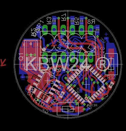

    Może źle to powiedziałem - kod, do momentu zamówienia płytki i elementów jest na etapie spekulacji - "a nuż zadziała" :D W tym momencie nie będę mógł też zmienić już płytki, ale możliwość zmiany oprogramowania będzie :)
    Prototyp z wielkim bólem niestety nie jest możliwy... Jedyny element jaki mam, to wyświetlacz, reszta załatwiana będzie około wakacji(tak myślę) i absolutnie wszystko jest w smd(z wyjątkiem wyświetlacza - Link ). No, i może dziś dostałem procesor...
    Daję obrazek płytki, mam nadzieję, że to wyjaśni kompletny brak możliwości modyfikacji, dodawania etc. Miało być to ściśle tajne, lecz cóż... :D Średnica około 29mm. Minimalne odstępy 7mils, najmniejsza grubość ścieżki 8mils, przelotki wiertłem 0,3mm... Kwarc smd taki, jaki podaje Dallas w datasheecie, 6pF, cokolwiek to znaczy.
    Funkcji debounce nie stosuję, robię to po swojemu i działa jak chcę ;)
    Dziękuję i pozdrawiam

    To nie ma znaczenia. Zgadnij co będzie wprowadzało śmieci do zasilania ?
    Tak tak, drogi Holmesie.... Mikrokontroler sam siebie zakłóca :)
    I podłącz AVCC do VCC i Vref przez kondensator do masy.

    Avcc juź podłączyłem.
