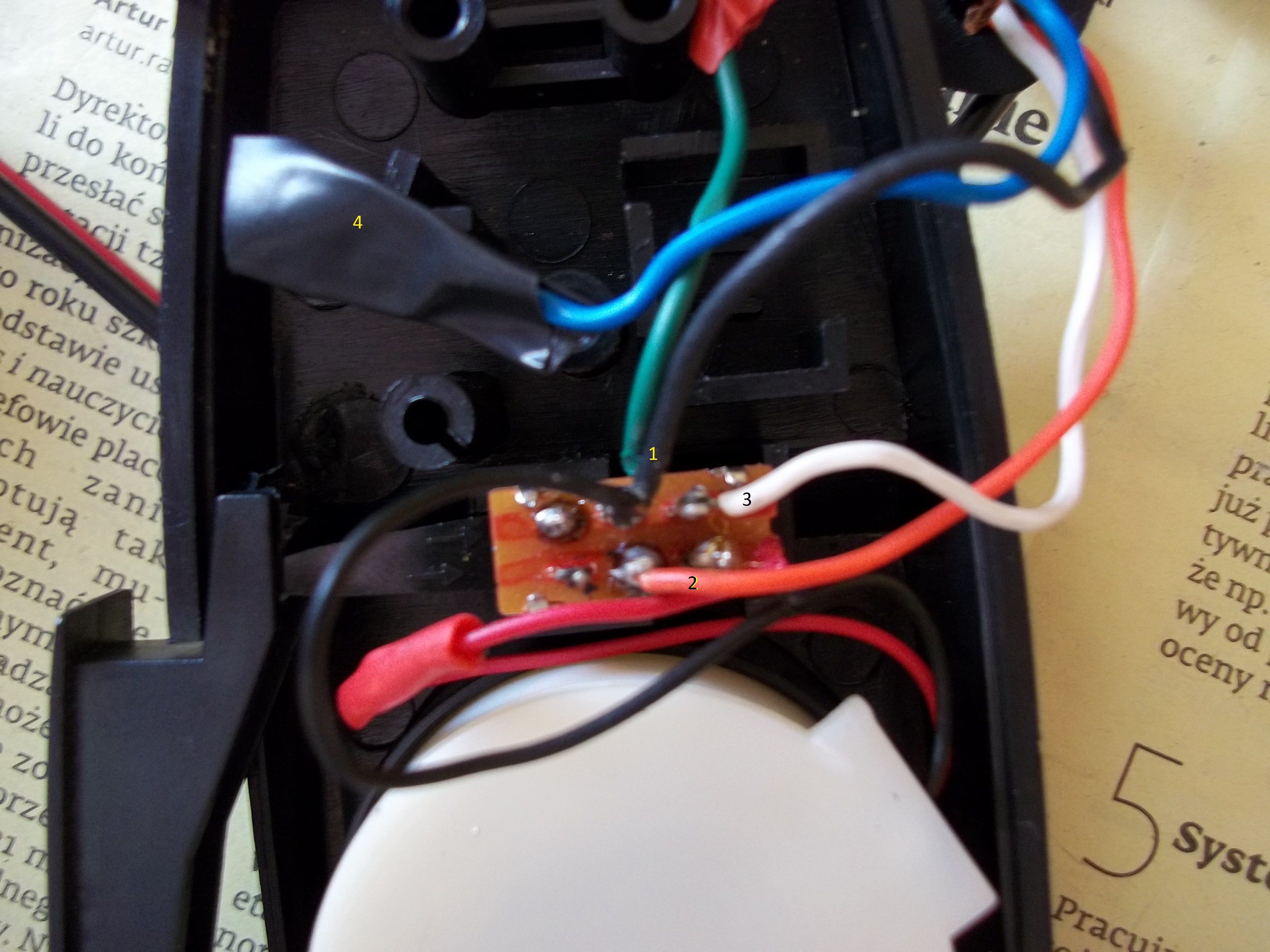

    wystąpił u mnie taki problem, że radio odbiera, ale głośnik prawie się nie odzywa. Na słuchawkach podłączonych pod EXT można jeszcze coś usłyszeć, radio podobno nadaje.
    Wydaje mi się, że to nie końcówka mocy, ponieważ słowa można rozróżnić, nie ma mocnych zniekształceń, poza tym, jednak coś słychać. Sprawdziłem też tranzystor TR16, czyli driver końcówki mocy, który też jest ok.
    Czy ktoś mi może coś podpowiedzieć? Ew. czy jest jakiś sposób na sprawdzenie czy ta końcówka mocy działa?
    Radio niedawno kupiłem, poprzedni właściciel twierdzi, że nie było z nim żadnych problemów.
    Pozdrawiam!

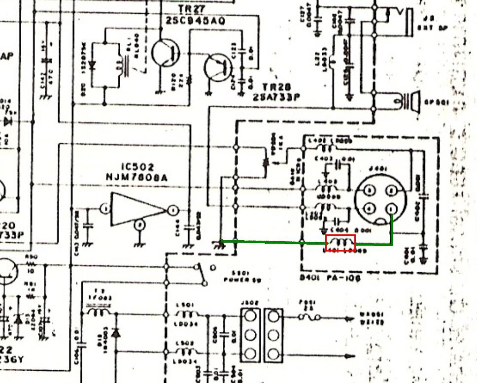

    Zobacz, że objawy, które opisujesz mogą być również spowodowane przerwanym kabelkiem mikrofonowym a dokładniej żyłą od GND - masy.
    Na słuchawkach podłączonych pod EXT można jeszcze coś usłyszeć ...
    Idąc tą myślą (braku masy radia w mikrofonie) zobacz, że czasami ulega uszkodzeniu dławik (zaznaczony na czerwono) i przewód/ścieżka (zaznaczone na zielono).

    Ok - więc zacząłem sprawdzać o tyle o ile Was zrozumiałem - SP5ANJ wydaje mi się, że pisząc "zaznaczone na zielono/czerwono" miałeś na myśli jakiś schemat, niestety nie wiem jaki.

    Masa mikrofonu jest połączona z masą radia, głośnik także jest połączony z masą radia. Mikrofon to mikrofon dynamiczny z Alana 8001. I nic z tego nie rozumiem... za to właśnie dorwałem schemat Alana 8001:
    :arrow: Schemat Alan 8001
    I może to właśnie jest problem? Patrząc na wtyczkę mikrofonu: pin 1 - masa mikrofonu, pin 2 - tx, pin 3 - rx, pin 4 - nie podłączony. Piny numerowane wg. wskazówek zegara od wyżłobienia. Zgadza się to ze schematem alana, ale nie zgadza ze schematem valerego.
    Załączam zdjęcie mikrofonu:
    President Valery - cichy głośnik, jak sprawdzić końcówkę mocy?
    Czyli powinienem przelutować kable w mikrofonie - biały tam gdzie pomarańczowy, niebieski tam gdzie biały, a gdzie wlutować pomarańczowy, czyli kabel na którym ma być modulacja? Wtyk na lewo od 1 na zdjęciu był pomazany cyną, tam? A czarny zostaje, bo masa ma być na pinie 1.
    Możecie ocenić czy myślę dobrze i nic nie zepsuję w ten sposób?
    Pozdrawiam!
    [EDIT] Skontaktowałem się z poprzednim właścicielem radia - powiedział że nie testował radia na tym mikrofonie, używał jakiegoś innego ze wzmocnieniem. A mikrofon to nówka sztuka z alana 8001, bez żadnych przeróbek. Szkoda że nie wiedziałem tego wcześniej... Czyli to co napisałem wyżej powinno rozwiązać problem?

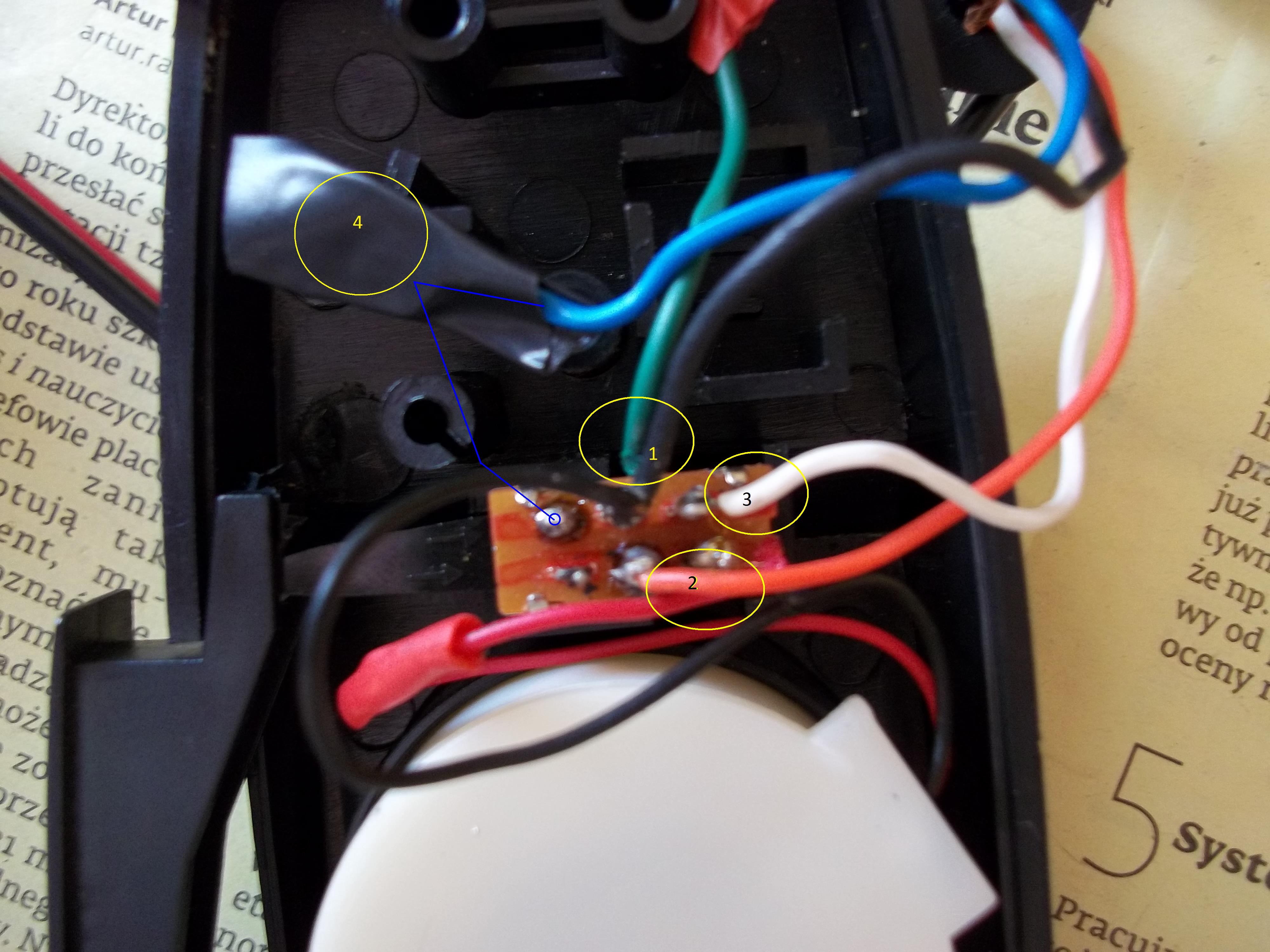

    SP5ANJ
    Spoczywaj w Pokoju
    (zdjęcie wkleiłem - przepraszam za sklerozę). :D
    Przewody pozamieniaj tak, (chociaż jest dobrze) aby nr kabelków były również nr w gnieździe mikrofonowym :
  • #8 10844784
    GrysikWRC
    Czyli tylko niebieski wlutować, a resztę zostawić jak jest?
    Bo... szczerze mówiąc nie wytrzymałem i zrobiłem tak jak napisałem w poście wcześniej i sukces! Głośnika można normalnie słuchać! Nie wiem jeszcze czy mikrofon nadaje, bo bałem się że mogę coś spalić jeśli coś jest nie do końca dobrze.
    To jak - powrócić do ustawienia wcześniejszego, tylko dolutować niebieski?
    Teraz jeszcze mam pytanie - czy głośnik o impedancji 16 ohm zamiast 8 może coś spalić? Ktoś tam wstawił taki i dołożył równolegle rezystor 8 ohm, żeby impedancja się zgodziła, ja rezystor odlutowałem, bo po co tracić połowę mocy. Głośnik wymienię jak tylko dojdzie odpowiedni, ale czy mogę w tej chwili używać tak radia?
