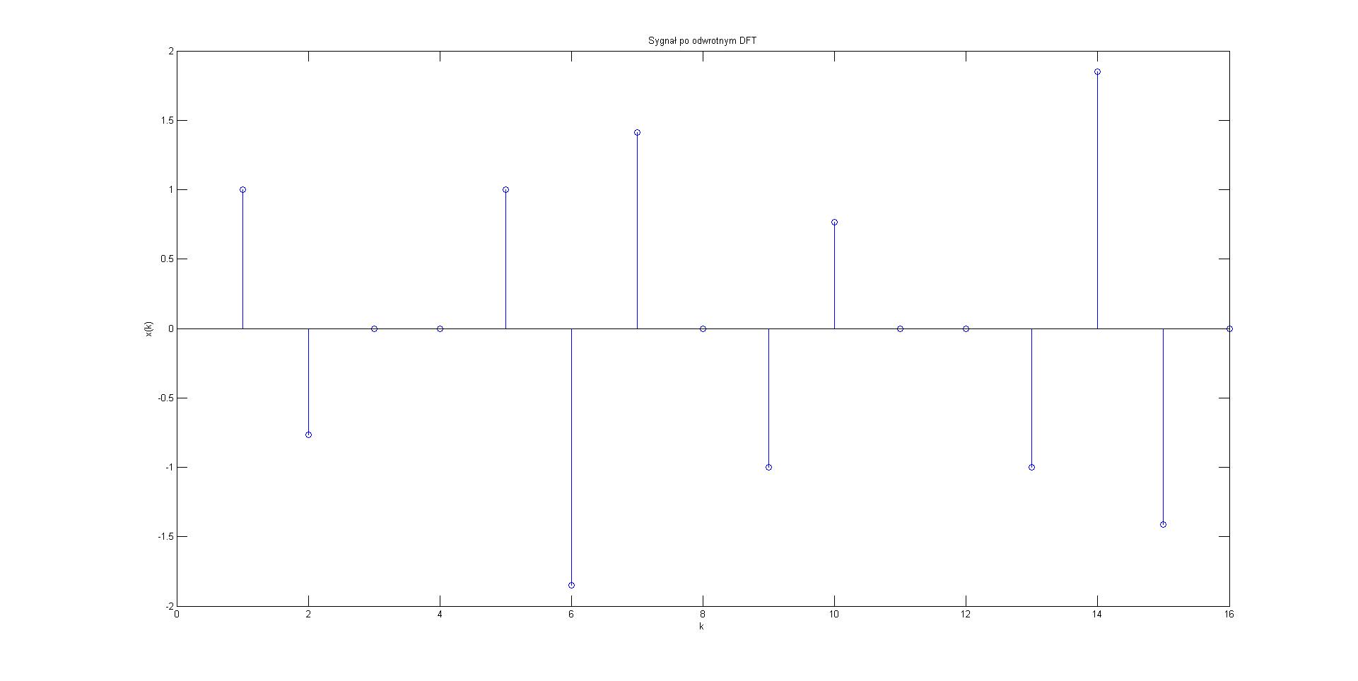

    mam problem w pewnym zadaniem, otóż mam znaleźć sygnał którego DFT jest następujące:
    [0, 0, 0, 0, 0, 8, 0, 8*j, 0, -8*j, 0, 8, 0, 0, 0, 0]
    9-ta próbka odpowiada składowej stałej
    zrobiłem więc w matlabie ifft tego wektora, niestety wynik jaki otrzymałem nie przypomina mi żadnego znanego sygnału
    jest to tylko część rzeczywista - urojona jest zerowa
    Jak poprawnie użyć IFFT w Matlabie do odtworzenia sygnału z DFT?
    proszę o pomoc
    pozdrawiam,

    Składową stałą nie jest 9 próbka, lecz 1 - warto poznać podstawy DFT.
    Sygnał, który otrzymałeś jest prawidłowy, wystarczy użyć polecenia ifft(D) i gotowe.
    Nie możesz otrzymać w dziedzinie czasu sygnału zespolonego ponieważ widmo amplitudowe jest parzyste a fazowe nieparzyste.
  • #3 10841394
    Dzedorak
    ja mam zrobić ifft sygnału który podałem w wektorze, a obrazek to wynik jaki otrzymałem
    to, że 9-ta próbka jest składową stałą narzuca zadanie a nie ja
    w dalszej części mam wygenerować wiele więcej próbek odtworzonego sygnału - jak mógłbym to zrobić tutaj, jeżeli nie mam pojęcia czym jest ten uzyskany sygnał?

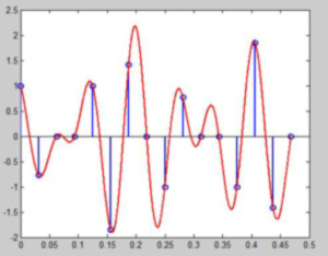

    Co do samej interpolacji to proszę:
    Myślę, że wiesz dlaczego nie wyszło idealnie :)
    Energia w dziedzinie częstotliwości dla każdego prążka musi zostać znormalizowana, wynika to z dyskretnej postaci twierdzenia Parsevala- wystarczy wiedzieć czego szukać, już wiesz ;)

    Kodu nie ma co wysyłać, bo napisany jest byle jak i sam widzisz, że wynik jest tylko poglądowy. Jak się człowiek bardziej namęczy to otrzyma upragniony przebieg:
    Zresztą- jest wzór to nie rozumiem w czym problem? :D Nawet jak nie znasz matlaba to wystarczy minuta i znajdziesz kody w internecie. Właściwie jak się człowiek uprze to dwie linijki to zajmuje.

    Idea jest prosta. Liczysz funkcję sinc dla czasu "analogowego" (w rzeczywistości o wiele większe dt) przesuniętą do kolejnych chwil czasowych w których masz próbkowany sygnał. Potem przemnażasz ten wynik przez amplitudę próbki i lecisz do kolejnego sinca.
    Wszystko potem dodajesz do siebie i otrzymujesz przebieg analogowy.

    W = zeros(size(Tanalogowy));
    for k = 1:length(Tprobek)
    A = Sygnal(k) * sinc(Tanalogowy - Tprobek(k));
    W = W + A;
    end
    i W to mój wynik, ale co z Tanalogowy? to ma być wektor czasów, w zakresie czasu próbkowania ale dużo gęstszy?
    #18 10843564
    greatadrian
    Widzę, że już łapiesz- dokładnie, zagęszczony wektor czasu ;) Pod sinus cardinalis brakuje Ci jeszcze jednego argumentu- myślę, że dojdziesz jakiego.
    Jeśli mogę zasugerować jedną rzecz jeszcze:
    W=W+sygnal(k)...itd
