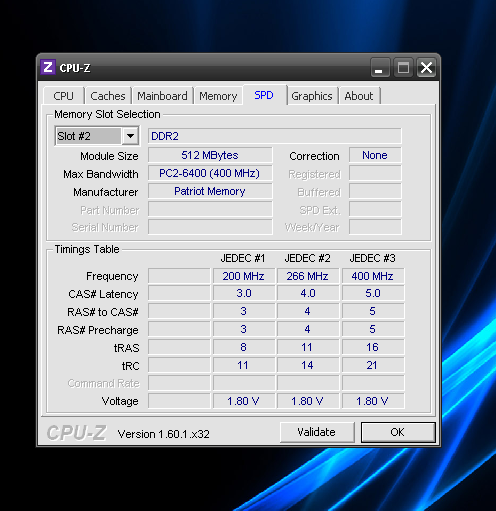

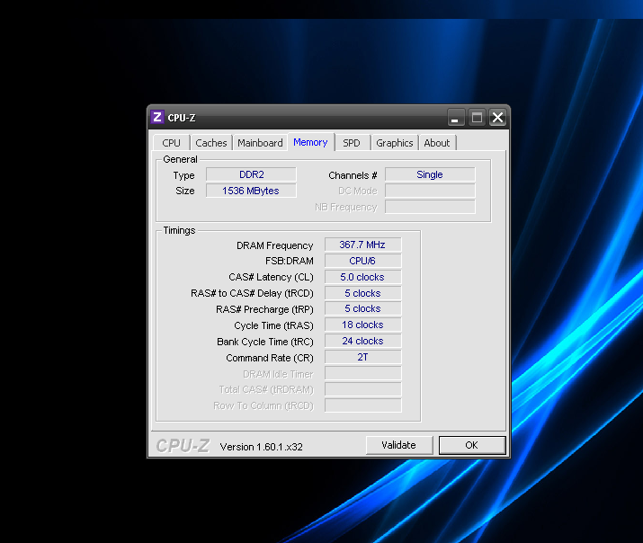

    Witam posiadam następującą konfiguracje:
    płyta główna asus m3a78-cm
    zasilacz: chieftec 420w
    procesor: amd athlon x2 4200+ (2,2 ghz)
    pamięci: patriot 512 mb (800 mhz) ,patriot 512mb (800mhz) ,Geil 512 mb (800 mhz) ,no i pytanko jak ustawić timingi aby wycisnąć z nich pełną moc (chodzi mi o polepszenie szybkości reakcji ) , no i mam jeszcze jedno pytanie przy okazji , czy waszym zdaniem lepiej mieć taki ram jak teraz czy 2,5 gb ramu (666 mhz) różnych firm , bo ja nie odczuwam w sumie żadnej różnicy ,za wszelką pomoc z góry dziękuje :]
  • #2 10841999
    Kasek21

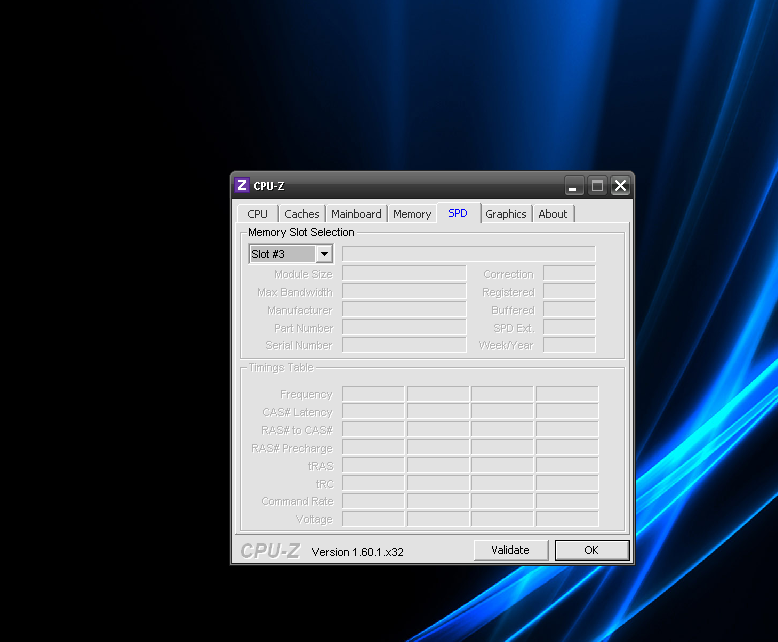

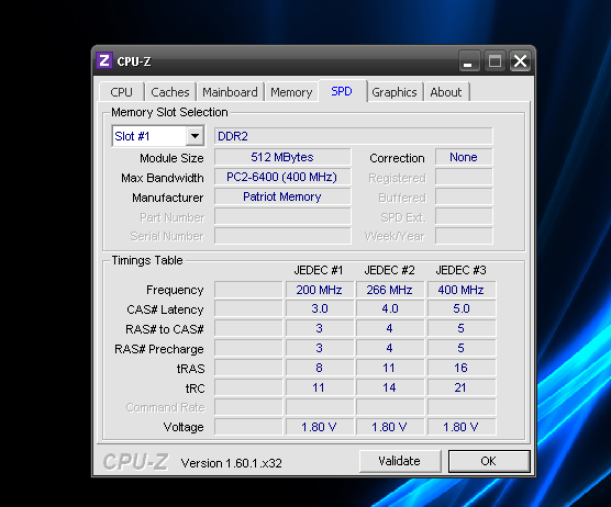

    Daj screeny z programu CPU-Z - zakładki Memory i SPD (dla każdego zajętego slotu).
    SPOSÓB WKLEJANIA GRAFIKI
    https://www.elektroda.pl/rtvforum/topic2053101.html
    Zawsze lepiej mieć więcej pamięci nawet jeżeli będzie niżej taktowana.

    oto screeny:
    Jak ustawić timingi RAM dla Asus M3A78-CM i Athlon X2 4200+? Jak ustawić timingi RAM dla Asus M3A78-CM i Athlon X2 4200+? Jak ustawić timingi RAM dla Asus M3A78-CM i Athlon X2 4200+? Jak ustawić timingi RAM dla Asus M3A78-CM i Athlon X2 4200+? Jak ustawić timingi RAM dla Asus M3A78-CM i Athlon X2 4200+?

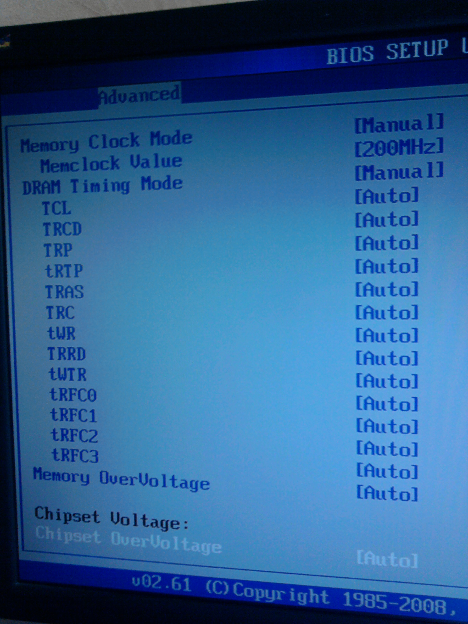

    Timingi spróbuj ustawić na 4 4 4, jak nie będą wstawać to stopniowo podwyższaj napięcie, nie przekraczając 2,1v. Command Rate ustaw na 1T.

    mógłby ktoś mnie oświecić , gdzie to ustawić , oto screen :

    Oznaczenia parametrów masz podane w nawiasach w CPU-Z/ Memory. TCL to pewnie CL ?
