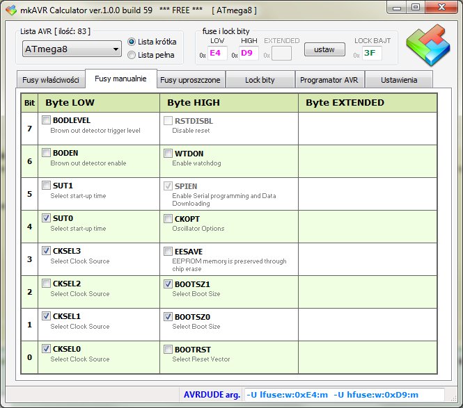

    mooop12
    Tak jak kolega wyżej napisał w ATMEGA8 są częstotliwości 1, 2, 4 i 8 MHz, ustawiłem tą ostatnią. Oto fusebity z programu mkAVR Calculator:

    gaskoin
    A sprawdziłeś czy układ faktycznie ma te zaprogramowane 8MHz? Jakieś proste miganie diodą etc?
  • #7 10845322
    mooop12
    Tak, sprawdziłem właśnie z diodą, zaprogramowałem delay'a 1s i dokładnie tyle on trwał.
