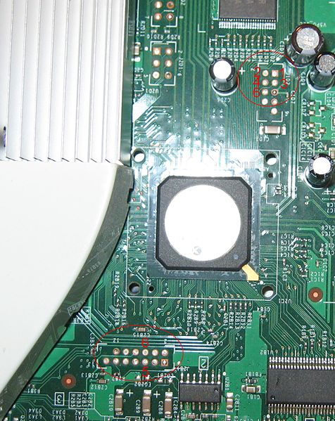

    Posiadam zaprogramowany układ Matrix dla xboxa360 slim w wersji Trnity.
    Szukam schematu programatora NAND do konsoli.
    Z tego co wiem podłaczany jest on pod LPT?
    Czy jest jeszcze coś potrzebne do przerobienia konsoli?

    Schemat programatora jest najprawdopodobniej taki sam jak wcześniejszych wersjach FAT.
    Schemat programatora USB:
    Schemat programatora NAND dla Xbox 360 Slim Trinity - podłączenie LPT
    Wersja LPT:
    A tu masz jak to wszystko podłączyć:

    Simmi
    Dzięki za pomoc!
    Mam jedno pytanie - czekam aktualnie na chipa lecz lecz znalazłem pewną niescislosc w tutrioalu matrixa.
    Nie ma w nim nic na temat wyciagniecia CPU Key - wiem iż jest on dostepny z poziomu Xell menu.
    Tutrioal pokazuje iż przed montazem chipa nalezy wgrac przerobiony image nand nie wspominając nic o CPU Key.
    Czy nie jest on juz potrzebny?
  • #4 10858736
    remek002
    Klucz CPU dopiero odczytasz z XeLL`a jak sczytasz NAND i wygenerujesz image_00000000.ecc z NAND`u i go wgrasz.
    Dopiero jak zamontujesz moduł będziesz mógł uruchomić XeLL`a i w taki sposób będziesz miał klucz CPU oraz DVD...
