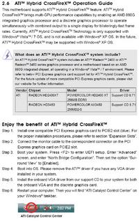

    W zeszłym roku zakupiłem płytę główną AsRock 880gmh/u3s3 z zintegrowaną grafiką Radeona HD4250 niestety nie jest ona najwyższych lotów dlatego zdecydowałem się kupić dodatkową kartę graficzną na pci-e coś jest wspomniane o trybie CrossFireX w instrukcji hybrid crossfirex ATI Radeon HD4250 i ATI Radeon HD2400 XT/ ATI Radeon HD3450
    pytanie brzmi czy komunikacja odbywa się przez pci-e czy specjalny kabel ?
    którą kartę kupić HD3450 czy HD2400 XT ?czy to są te karty ?

    co da mi to połączenie (współpracę obu urządzeń)?
    a może kupić całkiem inną lepszą (do 250 zł bo tyle mam na dzień obecny )
