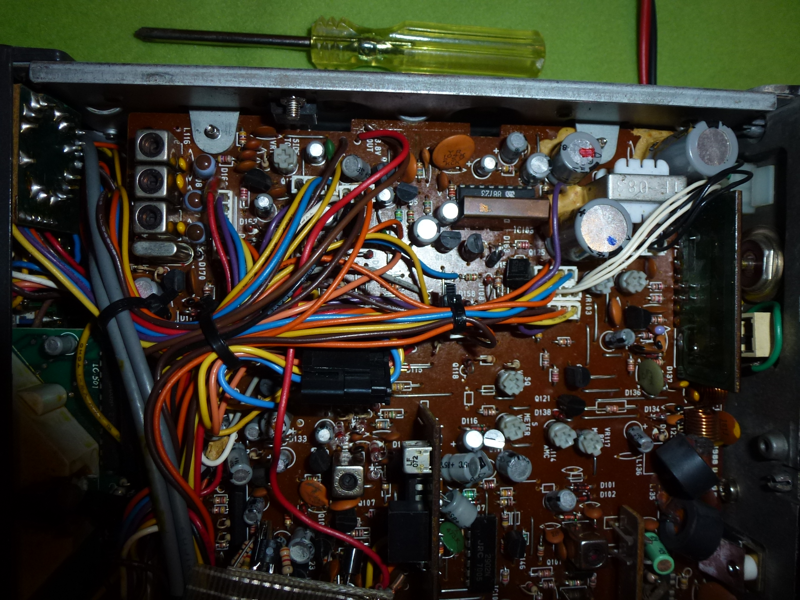

    Witam serdecznie.
    Kupiłem sobie radyjko na giełdzie w Krakowie (nie od handlarza) cena była w miarę atrakcyjna, facet mówił ze radio nie było grzebane a jednak jest i tu nasuwa się pytanie czy da się wrócić do stanu oryginalnego.
    Radio nadaje z mocą około 10-12W AM i FM, w USB I LSB zapomniałem sprawdzić, na giełdzie jak sprawdzałem radyjko miało odsłuch w AM i FM przeprowadziłem rozmowę przed kupnem i wszystko grało, a teraz w Mobilu sprawdzam i po podłączeniu anteny są normalne szumy w FM ,USB,LSB,CW a W AM choć nadaje i moc wychodzi to nie ma odsłuchu nie ma szumów jak by było radio za sqelczowane, moc i modulacja wychodzi choć modulacja się zawiesza czasem, ale w AM tylko.Przykład 2 radyjko mam na nasłuchu i w fm się sprzęga(jest za głośno) i słychać modulacje a w AM ten sam poziom głośności na odsłuch na 2 radiu i nie ma modulacji po czym znów jest za którymś naciśnięciem.W ogóle to jak włączam radio to przez chwile jak by myśli jak by zawieszone dopiero po paru sekundach wyświetlana jest częstotliwość.Porobiłem zdjęcia radia i ewidentnie było grzebnięte, są po obcinane kable od głośnika dorobione jedno gniazdo EXT czy PA w każdym razie są 2 a było org chyba jedno patrząc na zdjęcia lincolnów w necie.Może na podstawie zdjęć powie mi ktoś co gdzie podłączyć by było oryginalnie i może właśnie odsłuch i wskazania na AM wrócą ?Ale dodam ze w chwili kupna wszystko wtedy grało ok, koleś wspominał tylko ze dorobił sobie EXT czy PA.Ale ze jest 100% sprawne i takie było bo bym nie kupił.Problem ze raz jest sprawne a raz nie a raczej z przewaga na nie od pewnego czasu.Ale rozmawiałem bez kitu na kanale 28 i dobrze mnie było słychać i jak sprawdzam modulacje tez mam dobra wyraźna, jak się rozkręcę tylko na maxa to ścina mi troszkę głos ale to normalne niestety.Najlepiej idzie modulacja z kilku mw:)
    poniżej wyraźne zdjęcia może ktoś z czai co tu jest zgrzebne
    UNIDEN 2830 "Brak odsłuchu w AM i FM nadawanie jest USB,LSB,CW ok" UNIDEN 2830 "Brak odsłuchu w AM i FM nadawanie jest USB,LSB,CW ok" UNIDEN 2830 "Brak odsłuchu w AM i FM nadawanie jest USB,LSB,CW ok" UNIDEN 2830 "Brak odsłuchu w AM i FM nadawanie jest USB,LSB,CW ok" UNIDEN 2830 "Brak odsłuchu w AM i FM nadawanie jest USB,LSB,CW ok" UNIDEN 2830 "Brak odsłuchu w AM i FM nadawanie jest USB,LSB,CW ok" UNIDEN 2830 "Brak odsłuchu w AM i FM nadawanie jest USB,LSB,CW ok" UNIDEN 2830 "Brak odsłuchu w AM i FM nadawanie jest USB,LSB,CW ok" UNIDEN 2830 "Brak odsłuchu w AM i FM nadawanie jest USB,LSB,CW ok" UNIDEN 2830 "Brak odsłuchu w AM i FM nadawanie jest USB,LSB,CW ok"

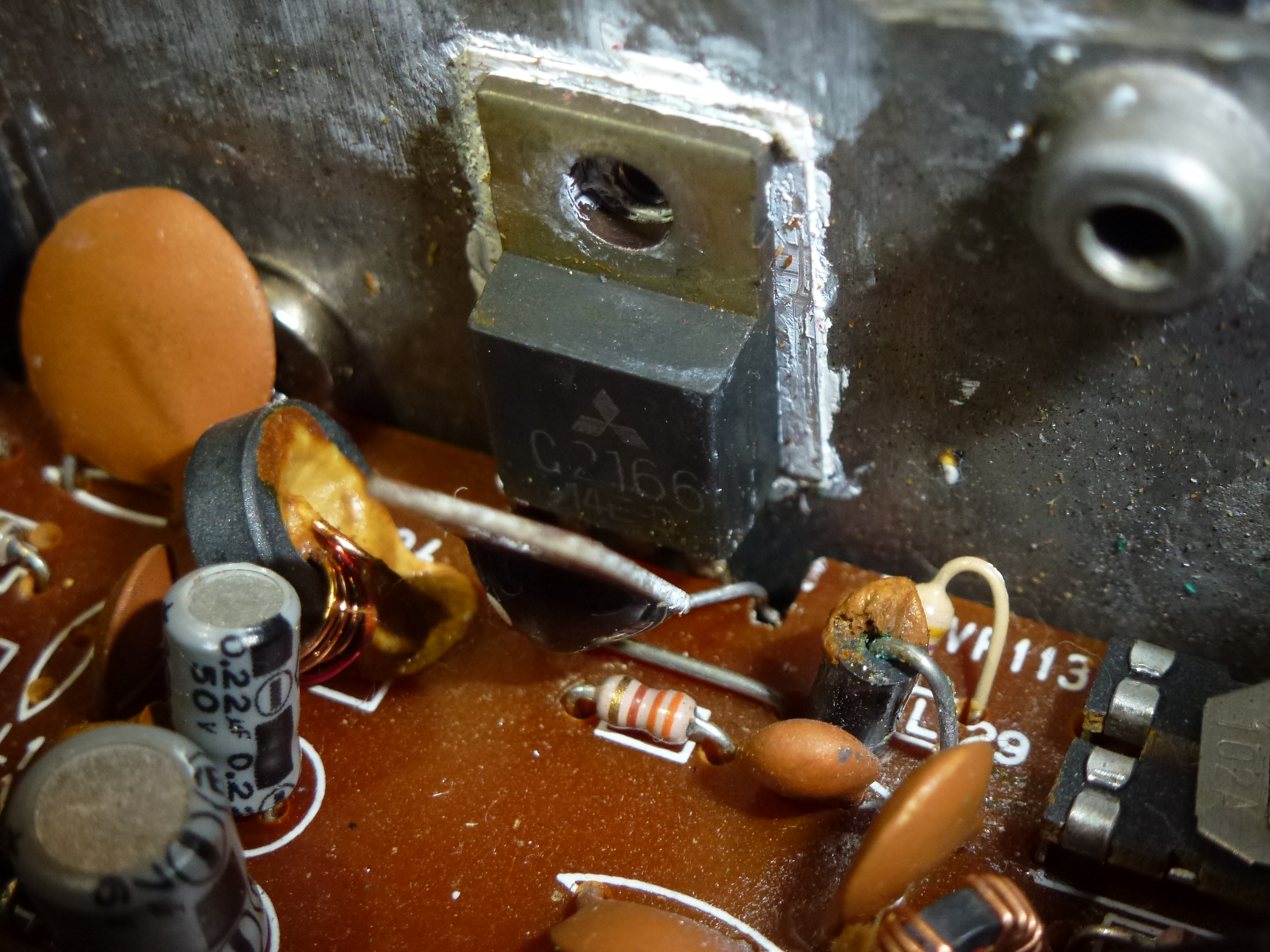

    Jak widać na zdjęciach, końcówki mocy sprawdziłem i zmieniłem pastę teraz na nowa wiec co nieco naprawić potrafię, wystarczy tylko mi wskazać co sprawdzić i nie ma problemu z naprawa.Ale wskazać na zdjęciu zaznaczyć na czerwono na zdjęciu a nie na schemacie albo to i to przyda sie dla innych jak cos.Dzięki za ewentualną pomoc.

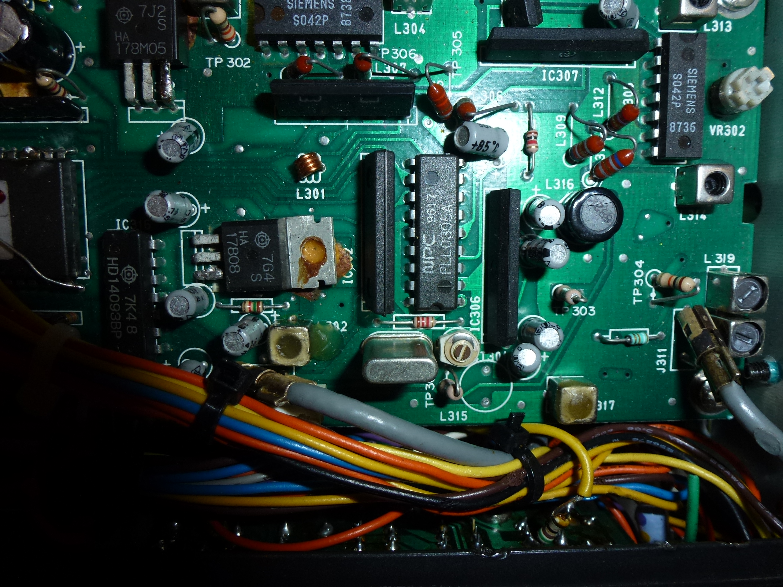

    Jedynym logicznym rozwiązaniem jest oddanie radia do serwisu (dobrego serwisu), ponieważ wygląda to na braki synchronizacji samego :

    Albo podobnej płyty z CPU :

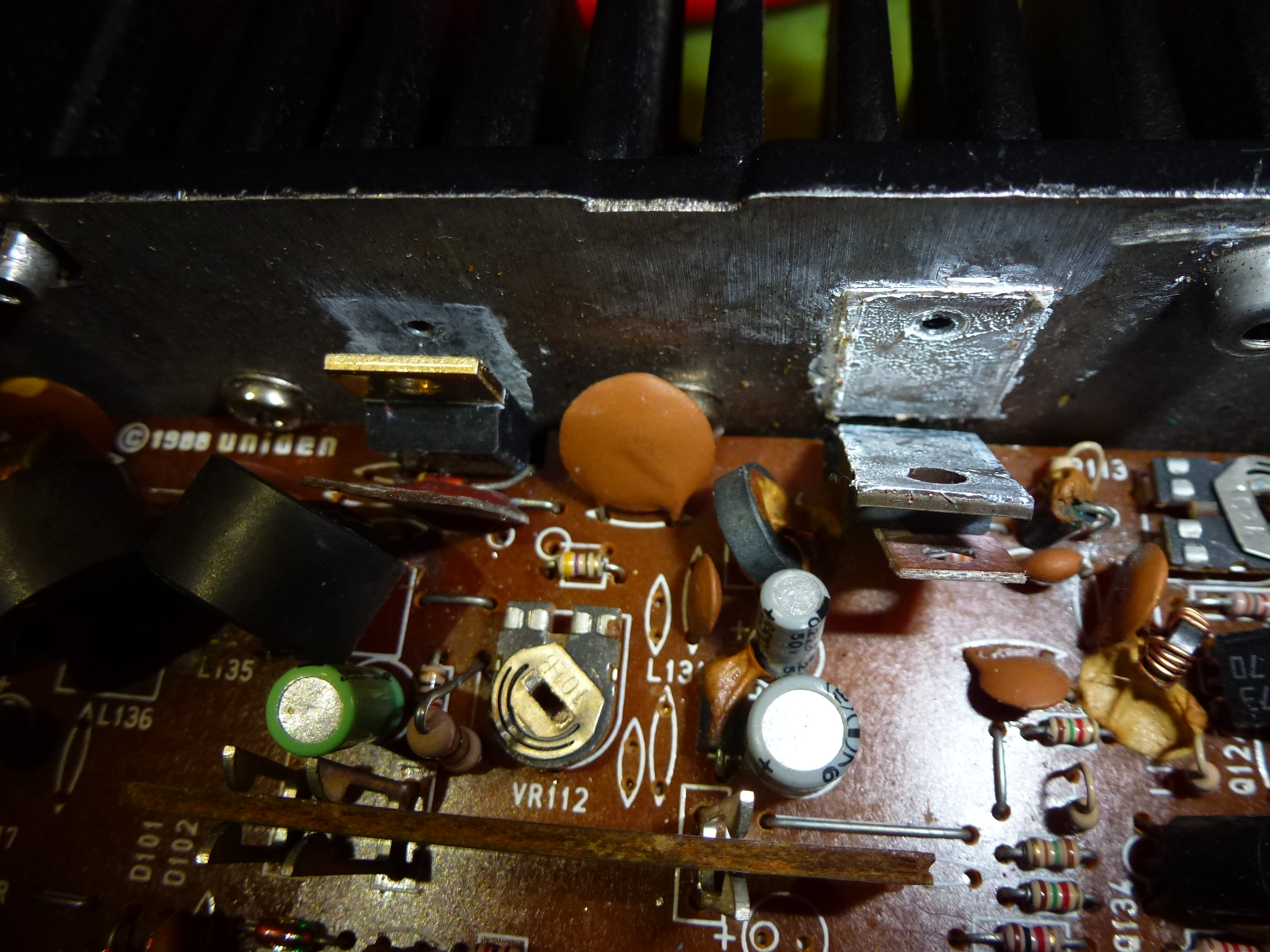

    A takie pytanie za co może odpowiadać ten kondensator widoczny na zdjęciu jak by troszkę wybrzuszony ale ciut tzn po samej koszulce na gorze tylko to mowie bo nie jest wylany ani grubszy po bokach 220uf 10v w pobliżu Q123.
    Co do kondensatorów widzę ze jest tu kilka takich podejrzanie wyglądających ale tylko od koszulki od góry.

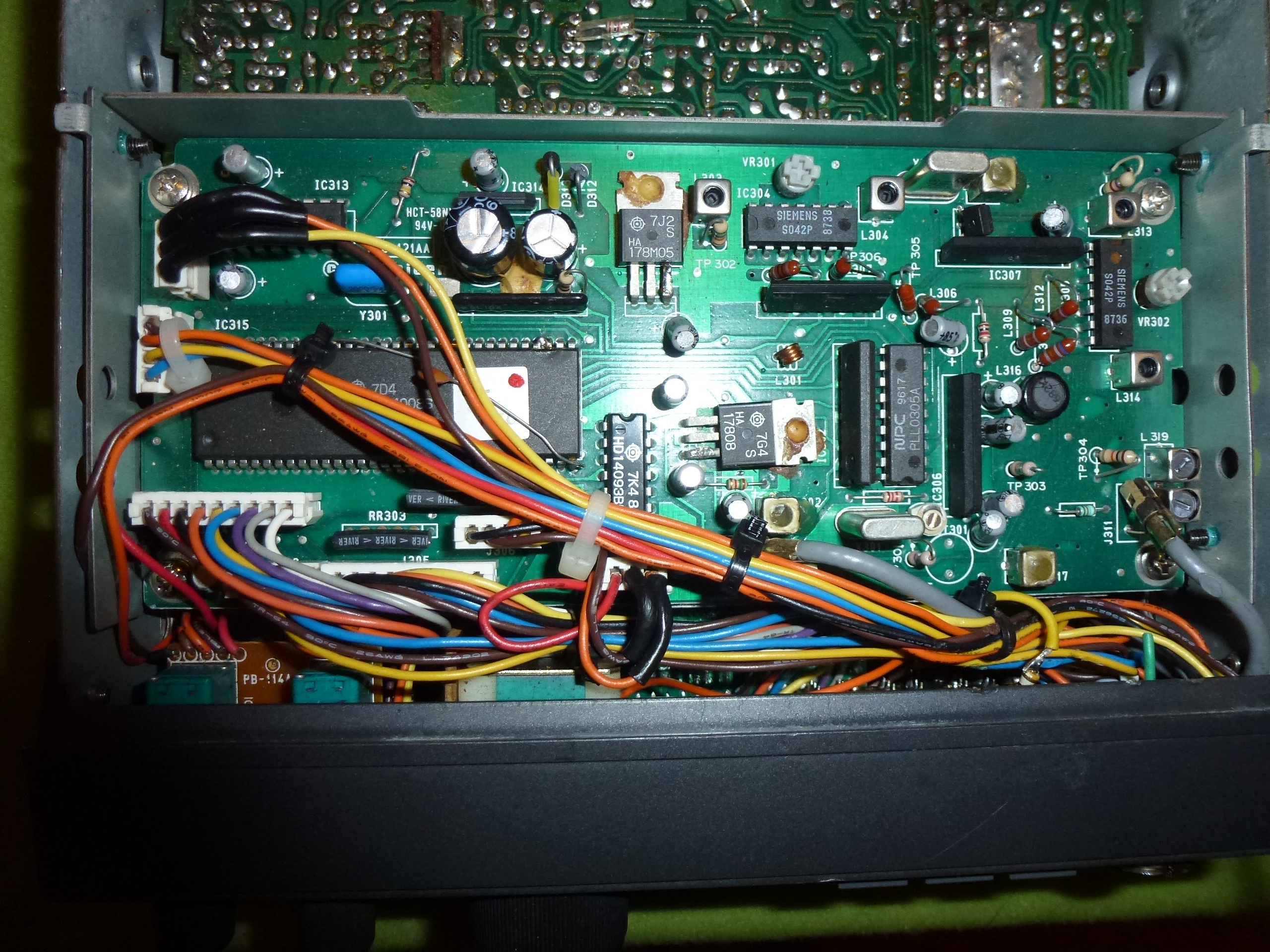

    Co to za kombinacje przy wejściu Lock Detector IC315 ?
    Jeżeli to jest to o czym myślę, to dałeś się orżnąć na całego...nie no po prostu coś pięknego
    Wprost uwielbiam mechaników, którzy wyznają zasadę "włóż śrubokręt między ścieżki » zadziała/nie zadziała"

    Ale ja nie rozumiem dlaczego Ty nie mierzysz napięć, tylko bawisz się radiem. Ta zwora była założona między wejściem, z którego CPU w pewnym sensie pobiera informacje o uszkodzonej syntezie, a wejściem do zmiany band-planu. Nie wiem którą wersję płyty masz w radiu, bo są różne. W jednych radiach piny 34 i 35 są połączone razem i idą do masy. W innych są rozdzielone i idą do +5V. Trzeba to zmierzyć żeby było wiadomo "co procesor sobie myślał" wcześniej i co robić dalej. W ogóle to może daj sobie spokój z tym na dziś i przeanalizuj tego linka pod kątem modyfikacji Link
