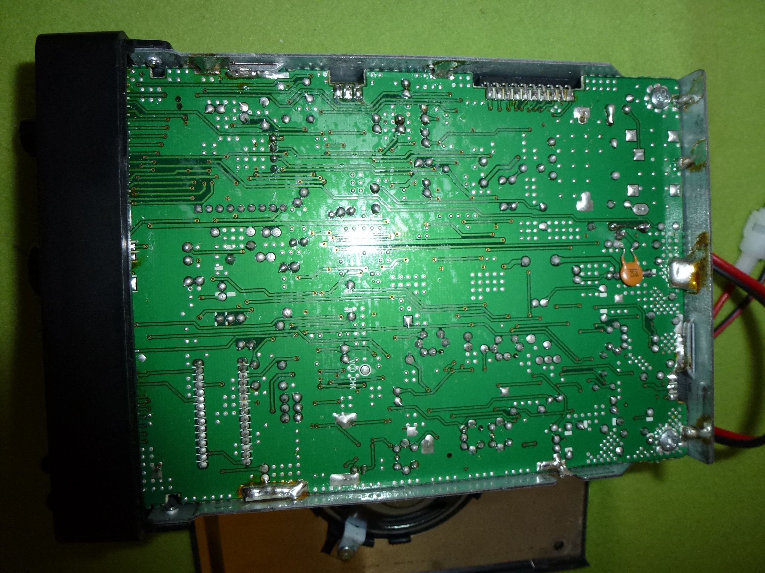

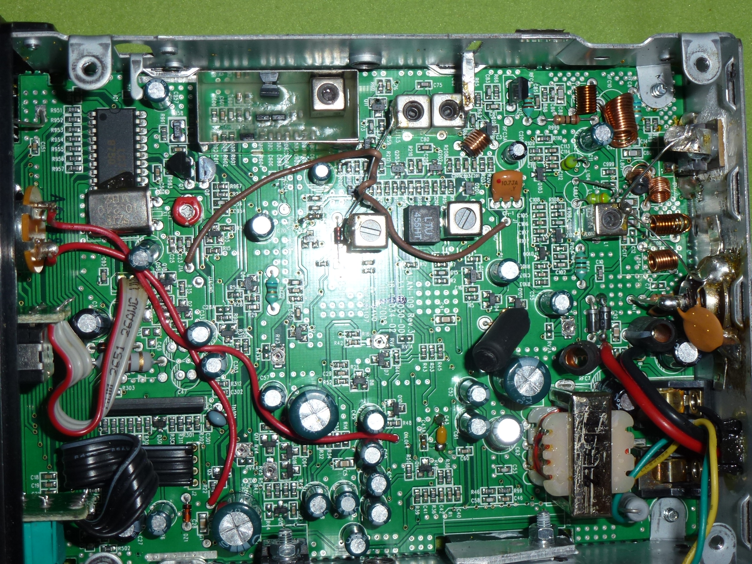

    Witam kupiłem dla brata proste dobre radyjko do mobila ale chciałem mu dorobić płynny skrót mocy proszę o wskazanie w którym miejscu mogę odciąć kabelki i poprzez zewnętrzny potencjometr (z tyłu np) zrobić mu skrót mocy.
    Wiem ze w niektórych radyjkach była do tego podkówka per-elka i wystarczyło sie podłączyć do niej.
    Jak chodzi o pomoc proszę na moich zdjęciach zaznaczyć mi gdzie i co odłączyć /podłączyć.

    Trzeba usunąć rezystor R999 i w to miejsce wkładasz tranzystor NPN np. BD139, a bazę podłączasz do potencjometru. Tu masz oznaczony schemat co trzeba zrobić.

    Dzieki serdeczne za pomoc, chyba dojdę gdzie to jest:) chyba ze chce ci się kolego zaznaczyć na czerwono na tym zdjęciu np
    https://obrazki.elektroda.pl/7254192900_1335805990.jpg
    W górnym prawym rogu radia obok cewek nadajnika widać opornik R999 :D . Jest opisany z tego co widać na fotce. Trzeba go odlutować (usunąć) i wstawić prosty układ na tranzystorze jak narysowałem. Tranzystory mogą być różne oby średniej mocy i NPN.
