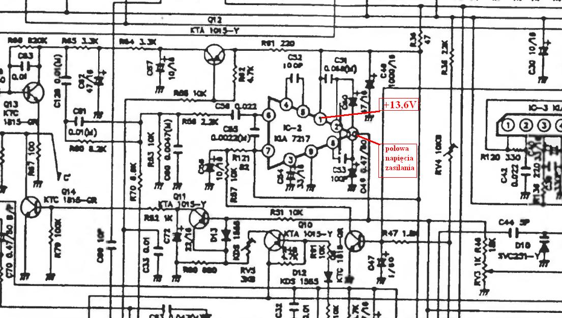

    Witam, dostałem te radyjko do naprawy. Znajomy podłączył 24V. Po ściągnięciu obudowy nic nie wygląda na uszkodzone wizualnie, jeszcze całkiem nie rozłożyłem, aby dokonać pomiarów. Bezpiecznik cały, więc podłączyłem. Uruchamia się z trzaskiem w głośniku, kanały można zmieniać, ale przycisk CH- nie działa, tzn. nie można zmienić kanału w dół, tylko w górę. Kręcenie potencjometrem na niewiele się zdaje, bo w niektórych momentach słychać trzaski i tyle.
    Naprawa jest opłacalna? Warto pogrzebać? Co może być uszkodzone, na co zwrócić uwagę?
    Pozdrawiam!

    Sprawdź końcówkę mocy audio. Zazwyczaj przewidziana do pracy do max 18V.
    Czy naprawa opłacalna - to pojęcie względne.
    Jeden naprawi za koszt elementów około 8zł. i robocizny 30zł. a drugi poświęci temu radiu 10 godzin i wymieni pół elektroniki. :cry:
    Czy warto - oczywiście, że warto bo w 99% przypadkach radio zawsze da się naprawić a ile przyjemności z takiej własnoręcznej naprawy. :D

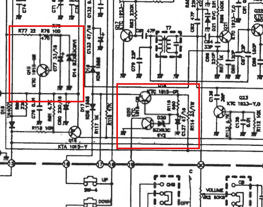

    Zwróć uwagę głównie na KIA7217 (nie do zdobycia w RP) i na stabilizatory oraz kondensatory elektrolityczne obok KIA :

    KIA7217AP - sprawne, nowe do zdobycia w Polsce, z tym że nie za tanie. Za to wszystkie co na eBay'u to malowanki.

    Przeprasza, że tak późno odpisuję. Zdobyłem układ, wymieniłem i oczywiście działa i to nawet niezłe radyjko muszę przyznać. Pozdrawiam!
