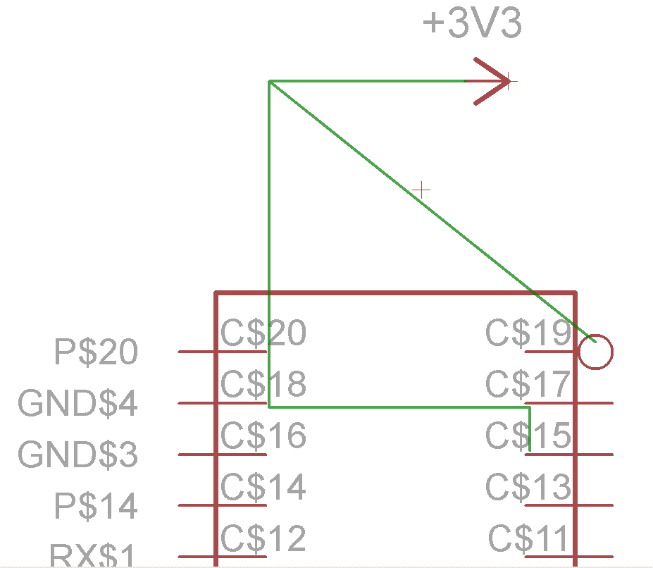

    Narysowałem własny element w skali milimetrowej, i po zaimportowaniu go do projektu w skali calowej nie można łączyć elementów, jest na to jakiś sposób -> próbowałem już wszystkich ustawień rastra od 0,0001 mm do 1i tak na płytce nie widać połączeń. Również zedytowałem ponownie moją bibliotekę i ustawiłem raster taki jak mam na schemacie, a łączniki pinów i tak ustawiają się gdzie chcą. Proszę o pomoc.
    Dodam jeszcze że oryginalne elementy się łączą, ale ten mój nie chce - tak jak na obrazku:
    Eagle - Jak połączyć piny własnego elementu w różnych skalach?
    Moje ustawienia pinów:
    Direction: I/O
    Swap Level: 0
    Length: Middle
    Function: Dot/None
    Visible: Both

    A próbowałeś narysować (zaprojektować) element w skali calowej?
    Ja również spotkałem cuda - próby łączenia elementów w tych dwóch skalach. Rozwiązaniem jest odpowiednio mała skala, ale lepiej narysować elementy wg miary calowej (Imperial).
    Drobna uwaga dot. schematu - prowadzenie połączeń na elementach i pod kątem (45stopni, albo dowolnym <>90) jest błędem.

    Dzięki wielkie za poradę, tak właśnie zrobiłem... usunąłem wszystko i w zrobiłem od nowa w merze calowej, by piny znajdowały się "na środku siatki" i teraz się łączą... masakra, ale w końcu działa. Do tego trzeba od nowa przeładowywać bibliotekę - inaczej będzie się stara ładować.
