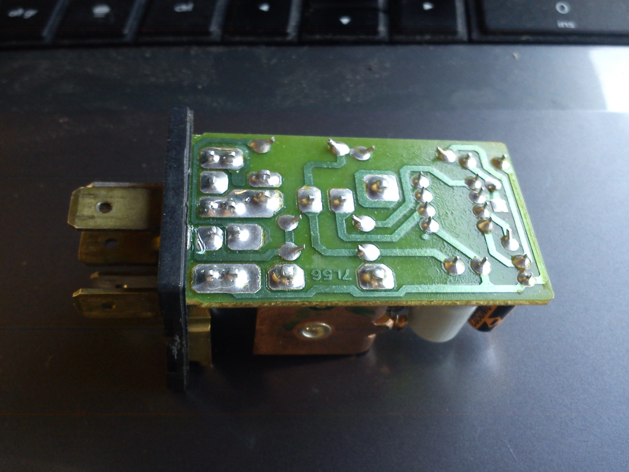

Przerywacz kierunkowskazów elektroniczny 5 wejść jak podłączyć?

    ociz
    Na obudowie nie masz żadnych oznaczeń? Z czego to wyjęte?
  • #3 10850420
    kamil.ww
    wyciągnięty z ford'a sierra
    na obudowie nie ma żadnych oznaczen ani nic .

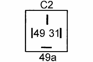

    To masz tak:
    49 plus po kluczyku
    31 masa
    49a przełącznik kierunkowskazów
    C2 dodatkowa kontrolka przyczepy.

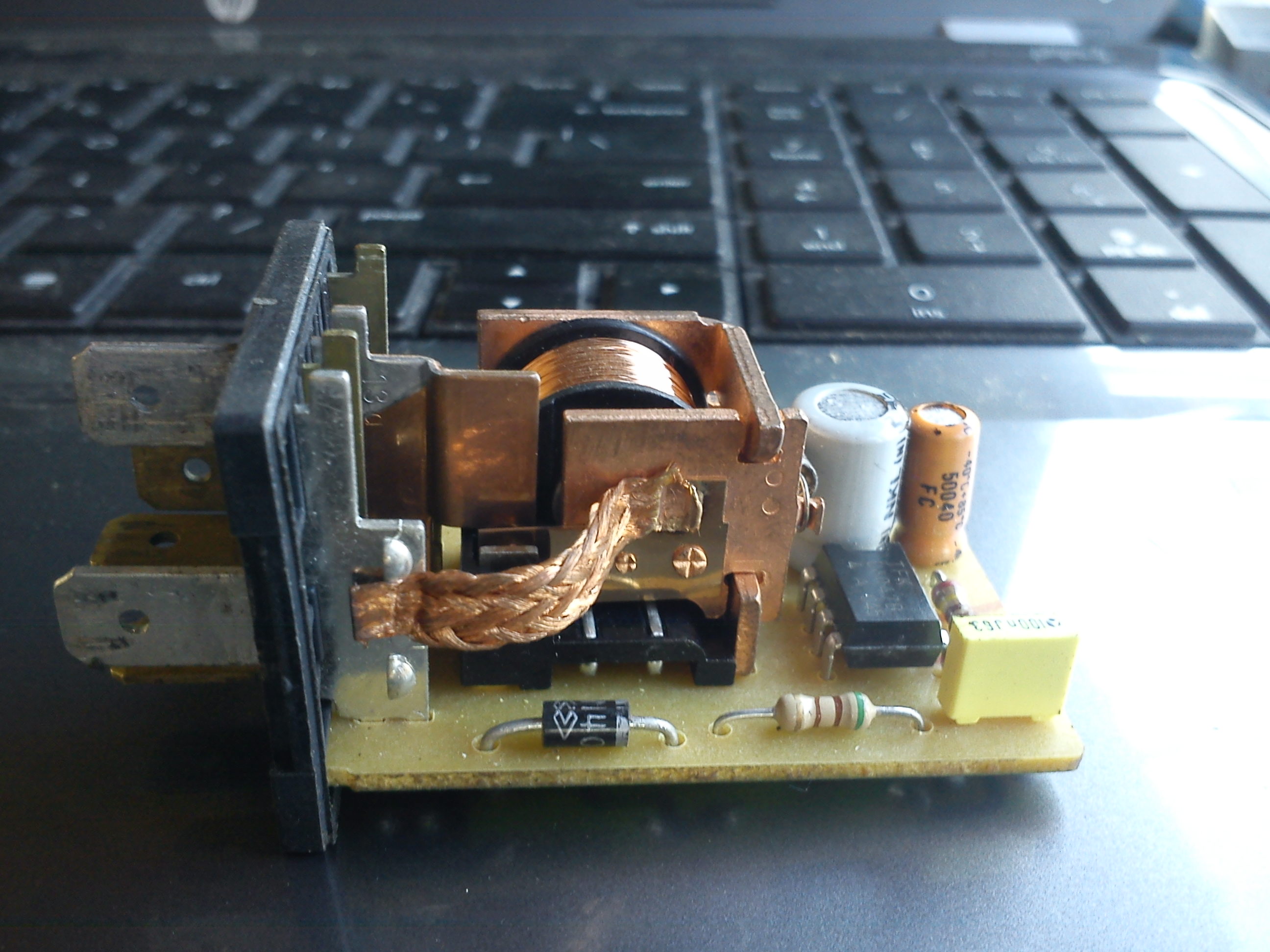

    #6 10850577
    Błażej
    Skoro tak bardzo ci na nim zależy, to masz tam układ scalony. Wpisz jego typ w google, zajrzyj do datasheetu i dojdziesz, która nóżka to masa, zasilanie, wyjście...
    Jak i gdzie to podłączasz?

    Błażej napisał:
    Od razu to podłączasz w ciągniku, czy na stole? Jaki tam układ siedzi?
    podłączam na stole ... układ tfk u6047b

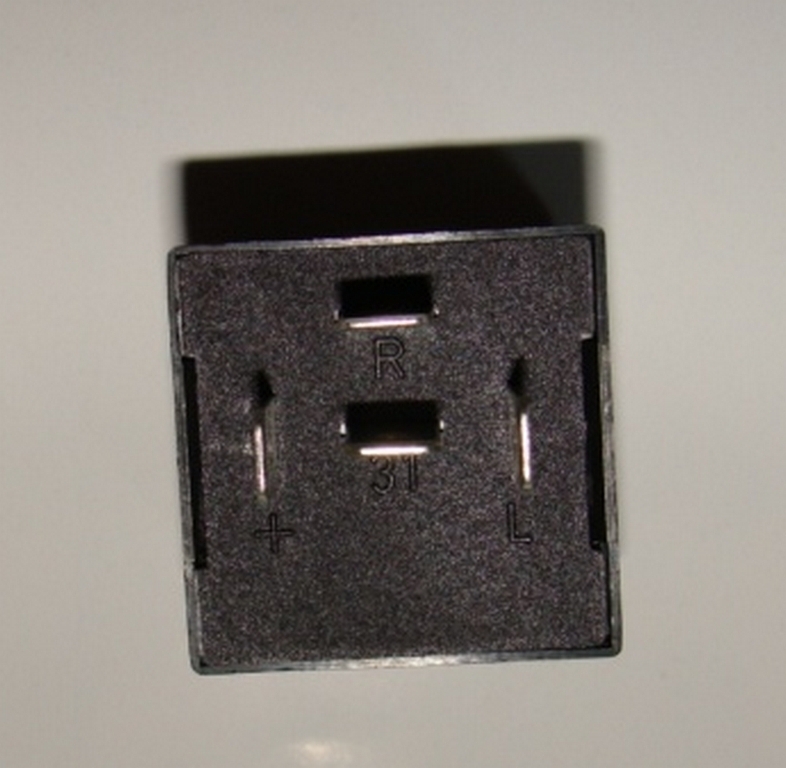

    #13 10850698
    Zico63
    Poziom 37  
    A Kolega sprawdzi czy to nie taki czasem jak w Cinquecento:
    + - wiadomo;
    L - lampy;
    31 - masa;
    R - kontrolka;
    a to dodatkowe może być kontrolką przyczepy. Z resztą kontrolkami się Kolega na razie nie zajmuje.
    W zasadzie są rozwiązania niemieckie jak podane na wstępie i włoskie, to co podałem. Innych układów pinów nie widzę w różnych materiałach.
    I to oznaczenie na obudowie!!! Jakie jest?
    "...i po ptokach..."
  • #14 10850713
    Błażej
    I nie będzie działać, bo to nie przerywacz, a przekaźnik czasowy ogrzewania tylnej szyby.
    Wystarczyło wpisać typ układu w google. A tam wyraźnie napisano:
    U6047B - Rear window heating timer
  • #15 10850719
    ro 67
    To nie jest przerywacz.
