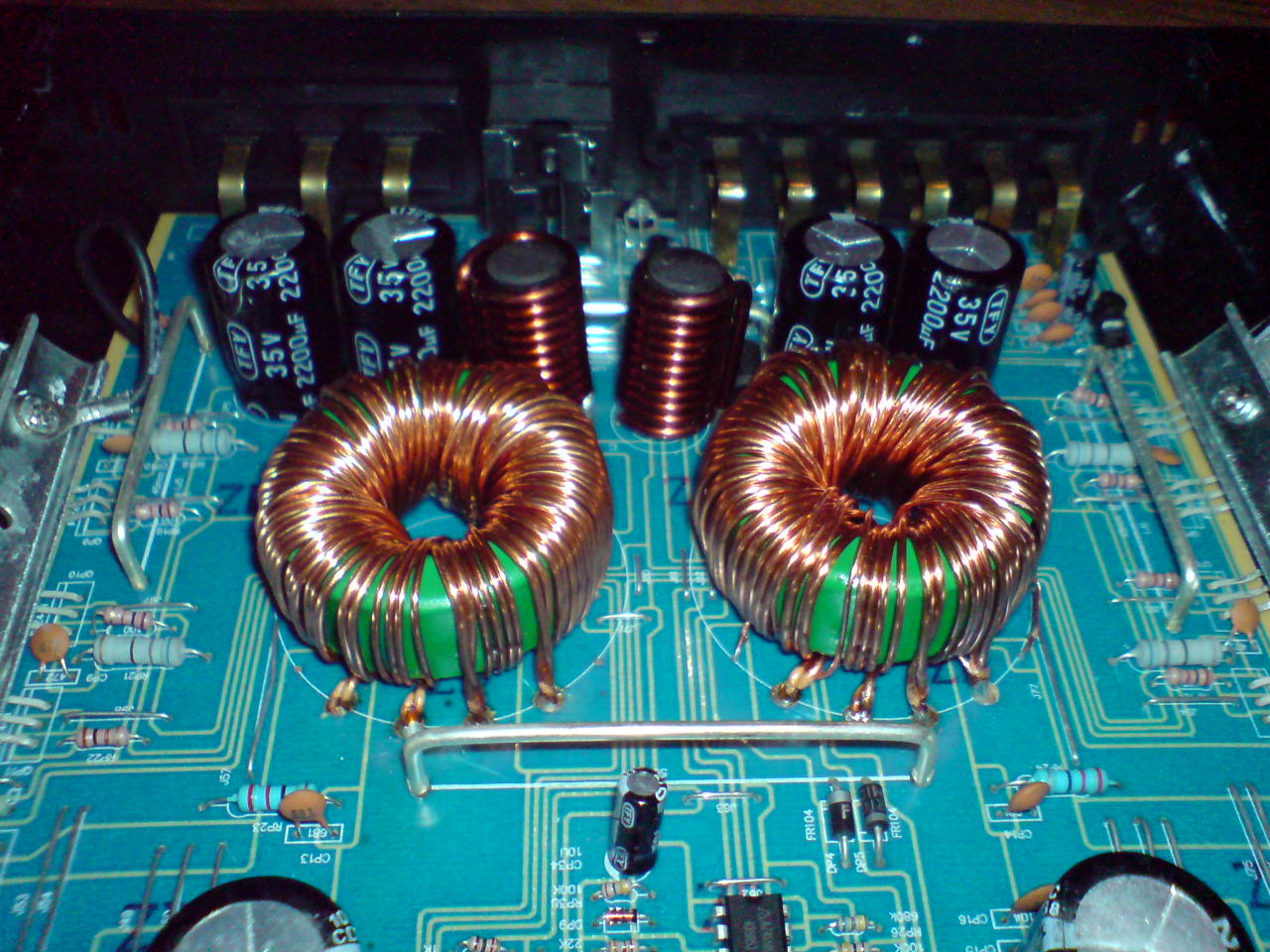

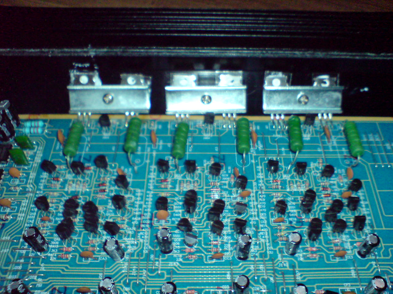

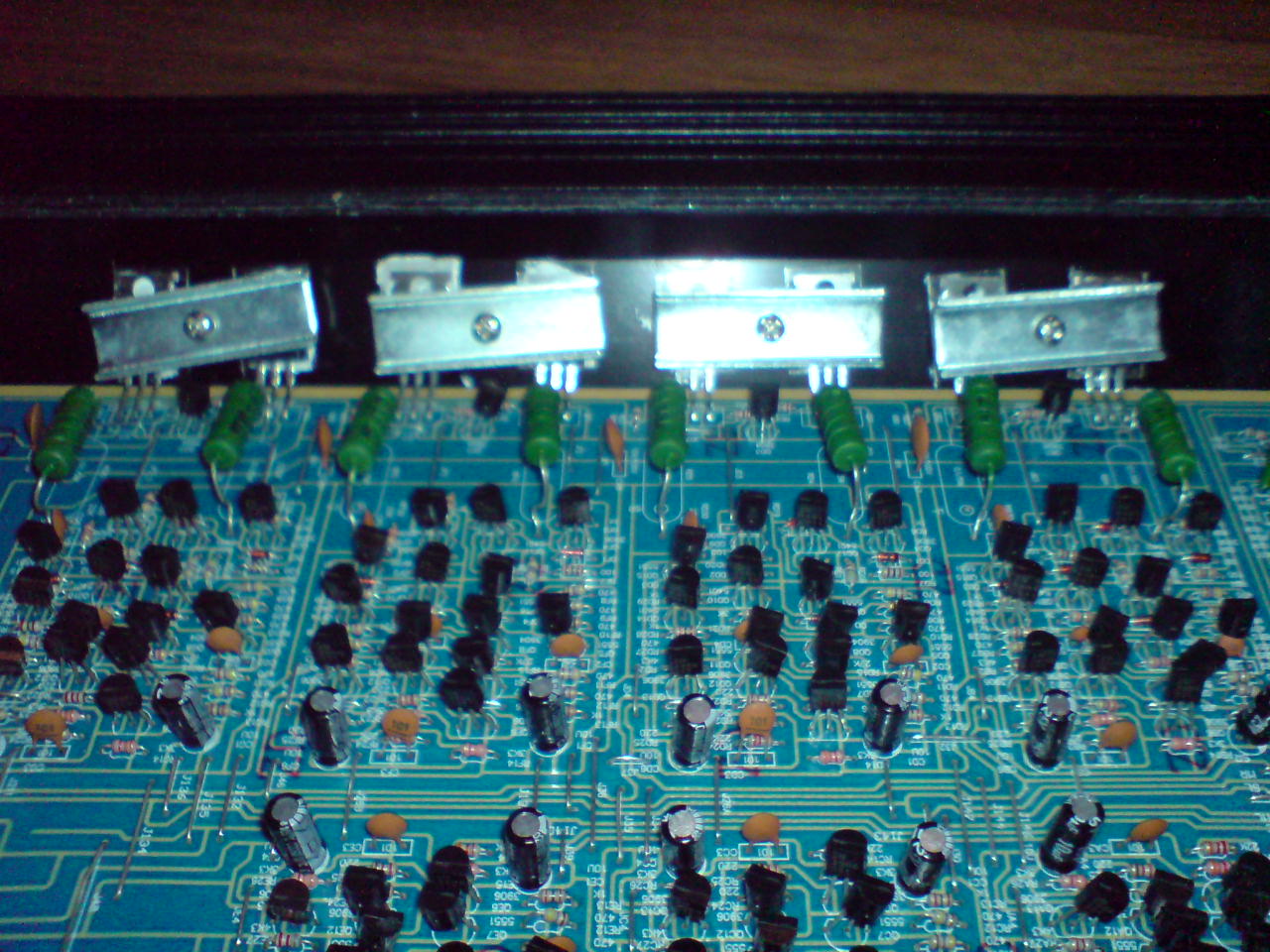

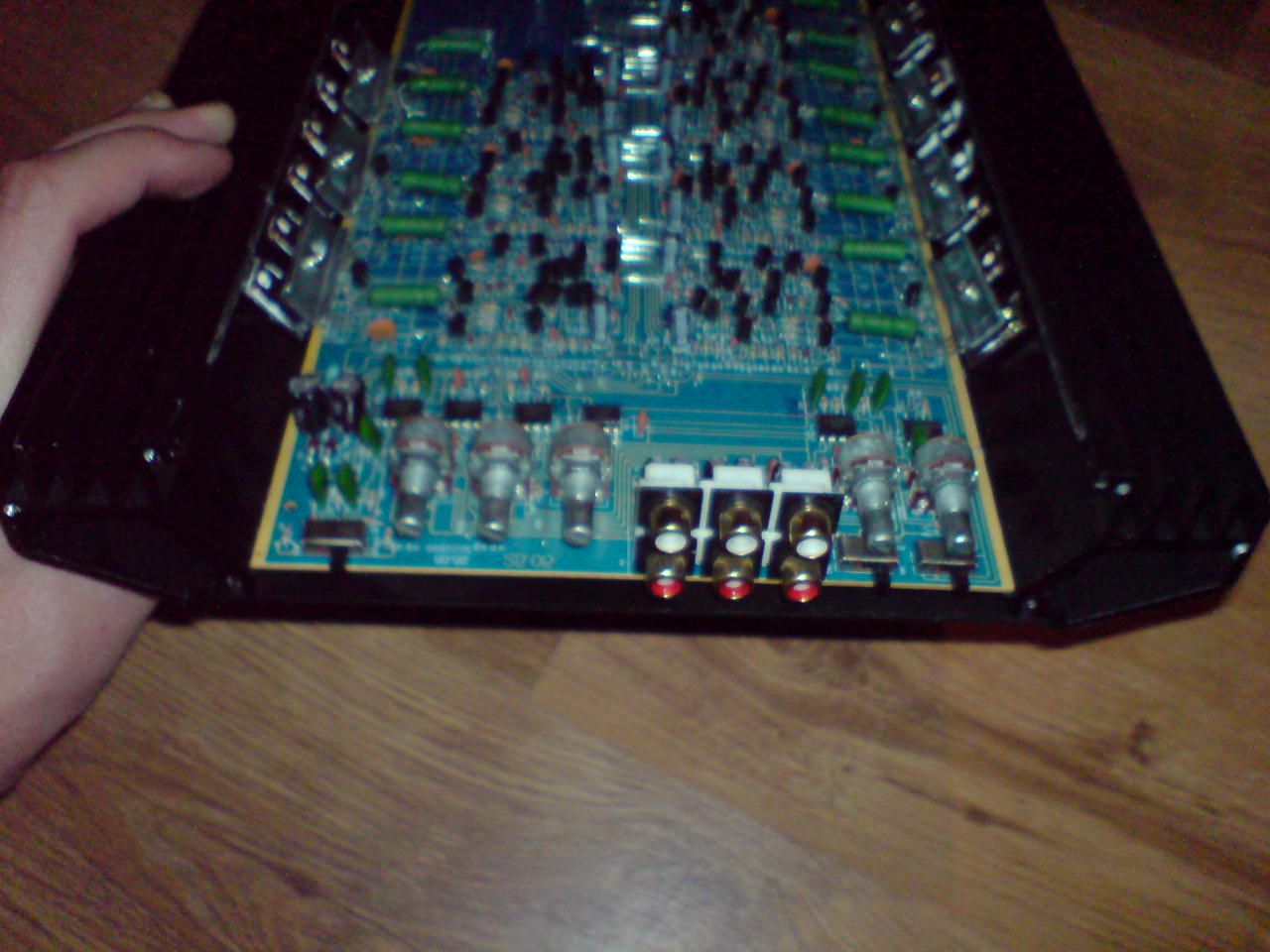

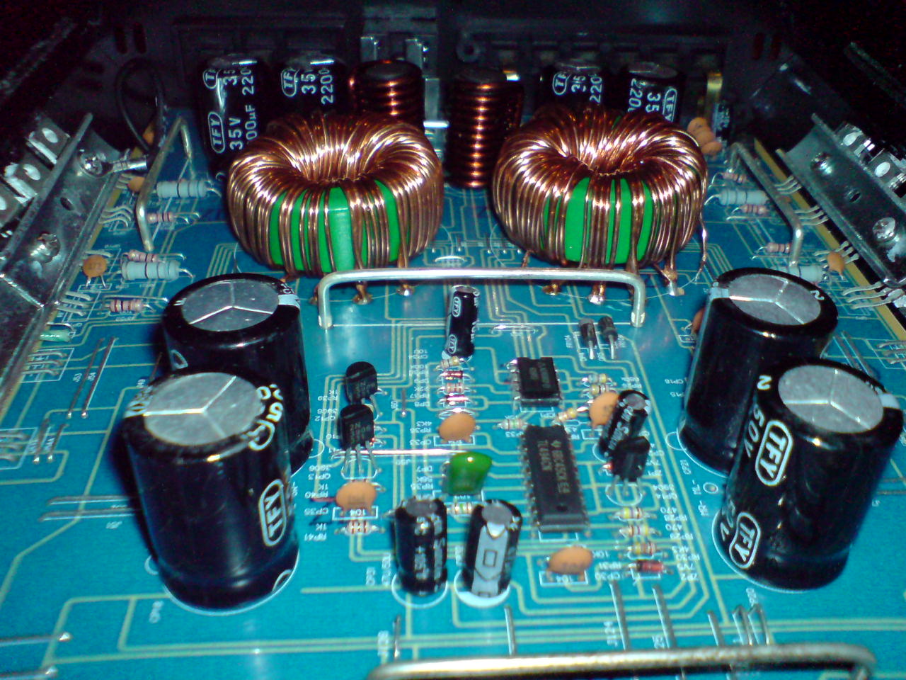

    Dostałem wzmacniacz nie znanej marki gdyż brak jakichkolwiek oznaczeń. Wiem tyle, że posiada on 6 kanałów, sterownik przetwornicy steruje dwoma transformatorami za pomocą dwóch osobnych kluczy na irfz44 - po dwie pary na transformator, kondensatory wyjściowe z przetwornicy są na 50V, a końcówki na tranzystorach MOSFET o jednym kanale polaryzacji N-Mosfet IRF540. Czy jest ktoś w stanie określić co to za cudo? Dołączam zdjęcie. Pozdrawiam.

    To może zaszczycisz nas jakimiś konkretnymi zdjęciami tego sprzętu? a nie jednym z daleka...

    Sprawdzałem trochę wzmacniacz. Napięcie na wyjściu przetwornicy przy 12V z akumulatora wyniosło 22V czyli taki standard. Gra to przyzwoicie. Pierwsze dwa kanały można mostkować i ma funkcje podbicia basu, ale tylko na tych dwóch pierwszych kanałach. Nie można ciąć charakterystykę na dolna czy górna, prawdopodobnie nie posiada takiego filtru. Szukałem podobnej budowy wzmacniacze w internecie i na nic bardzo podobnego nie trafiłem. Przypomina trochę wzmacniacze JBL ale to chyba raczej nie to.
    Ok chyba znalazłem. Jest to SPL AV61400. Pozdrawiam.
