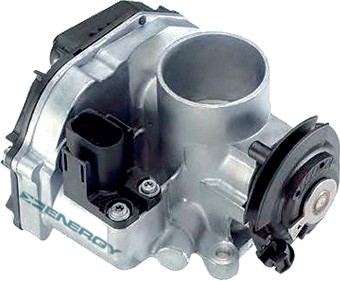

    Witajcie, mam problem z przepustnica w lupo, gdy silnik jest zimny jest wszystko ok, jeśli się zagrzeje to wyskakuje błąd, przerwa w obwodzie czujnika położenia przepustnicy.
    Czyściłem ja ale dalej to samo, adaptacja przebiega pomyślnie tylko gdy silnik zimny, potem wyskakuje błąd.
    Szukałem takiej na allegro ale nie widziałem takiej samej, szukałem w golfach, seatach, VW 1.4 16V i nic. Czy jest zamienna z inną przepustnicą?

    Wpisz w google: 036133062L Pasuje też do silnika AHW.

    kukiz1986
    To nie jest moja przepustnica, ta którą podałeś wygląda tak:
    Lupo 1.4 16V 99r AKQ - błąd czujnika położenia przepustnicy po rozgrzaniu
    A moja wygląda tak:

    A jak? Czyściłem suwaki potencjometrów, co jeszcze można zrobić?

    Przepustnica może być też od silnika 1.0. Kupiłem kiedyś kilka takich i w większości zamontowałem w silniku 1.4. Do dziś jeżdżą i nic nie faluje. Adaptacje zrobić na rozgrzanym silniku i po wykasowaniu wartości wyuczonych.
