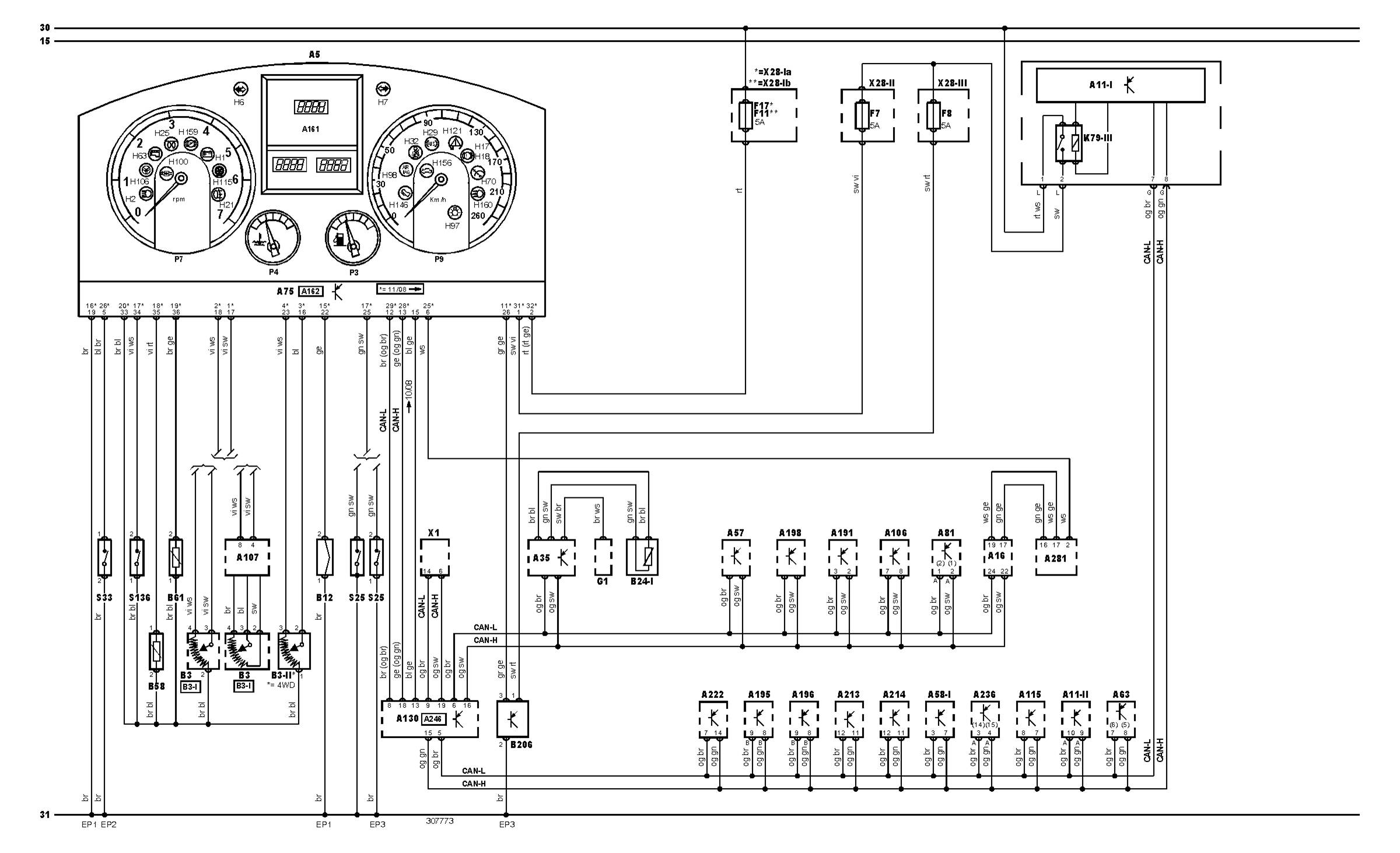

Passat 1.9 TDi PD - brak komunikacji ze skrzynią automatyczną, CAN kod 00006

    W CAN-ie będzie się darł, jeśli nawet w innym systemie będziesz miał uszkodzoną wiązkę. Masz jakieś numery tych kodów usterek? Ja odłączył bym mu aku i spróbował ponownie...

    Jeszcze mi powiedz, jaką skrzynię tam masz DSG czy 6-biegową? Silnik dla pewności (BLS, BCK, BXE)? Najprawdopodobniej trza będzie szukać "na piechotę" i zaczął bym od prześwietlenia wiązki do skrzyni. To nie jest jakaś przekładka czasami? :D Może Ci się przydać:

    Może ECU grzebane, jeżeli jakiś niewprawny tuner pokopiował nie te bloki danych co trzeba, to mimo kodowania 00002 może się zachowywać jak aftomat .

    Grzebane wsady lub sterowniki nie te co w oryginale. Współczuję namierzania. Może ktoś fejsami typu tacho lub podobnymi dzialał. Teraz nie dojdziesz. Zapodałbym nowe wsady. Podaj rocznik autka. Zobacz, czy widzi prawidłowy VIN. Czy czasem nie ma typowych krzaczków.
    Coś mi tutaj nie pasuje z tą diagnostyką...
    Bardziej podchodziło by to pod opisy, które ja posiadam, hmm. Na przykład:
    -00947 Zwarcie z masą w wiązce przewodów, przekaźnik pompy hydraulicznej, komputer sterujący silnika/komputer sterujący zespołu napędowego/komputer sterujący skrzyni biegów.
    -00953 Automatyczne przełączanie skrzyni biegów (ręczna skrzynia biegów), sterowanie - sygnał obwodu prądu za wysoki.
    -01362 Włącznik klapy bagażnika zamknąć - F124
    Czy to anglik, czy nie, to elektrykę CZ mają taką samą. Prawe drzwi, to prawe, klapa to klapa - i w angliku i europejczyku... A te przewody w słupku całe? Komp widzi mikrostyk?
    Oj - a przypadkiem nie robi różnicy master/slave?

    Nie mają takich samych softów. Zobacz co będzie jak dasz deskę od europy a komfort zostawisz anglię. Otwierasz drzwi pasażera z przodu a kontrolka - drzwi kierowcy się zapala. ;);)
    Małosprytni mieszają wtedy w kabelkach. Sprytni we wsadach.
