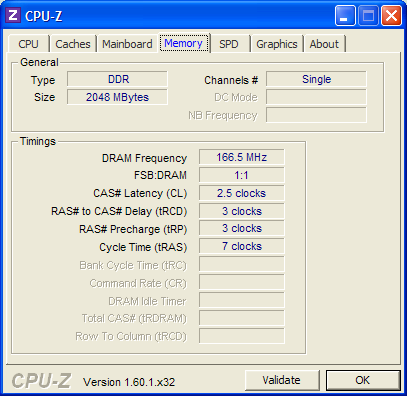

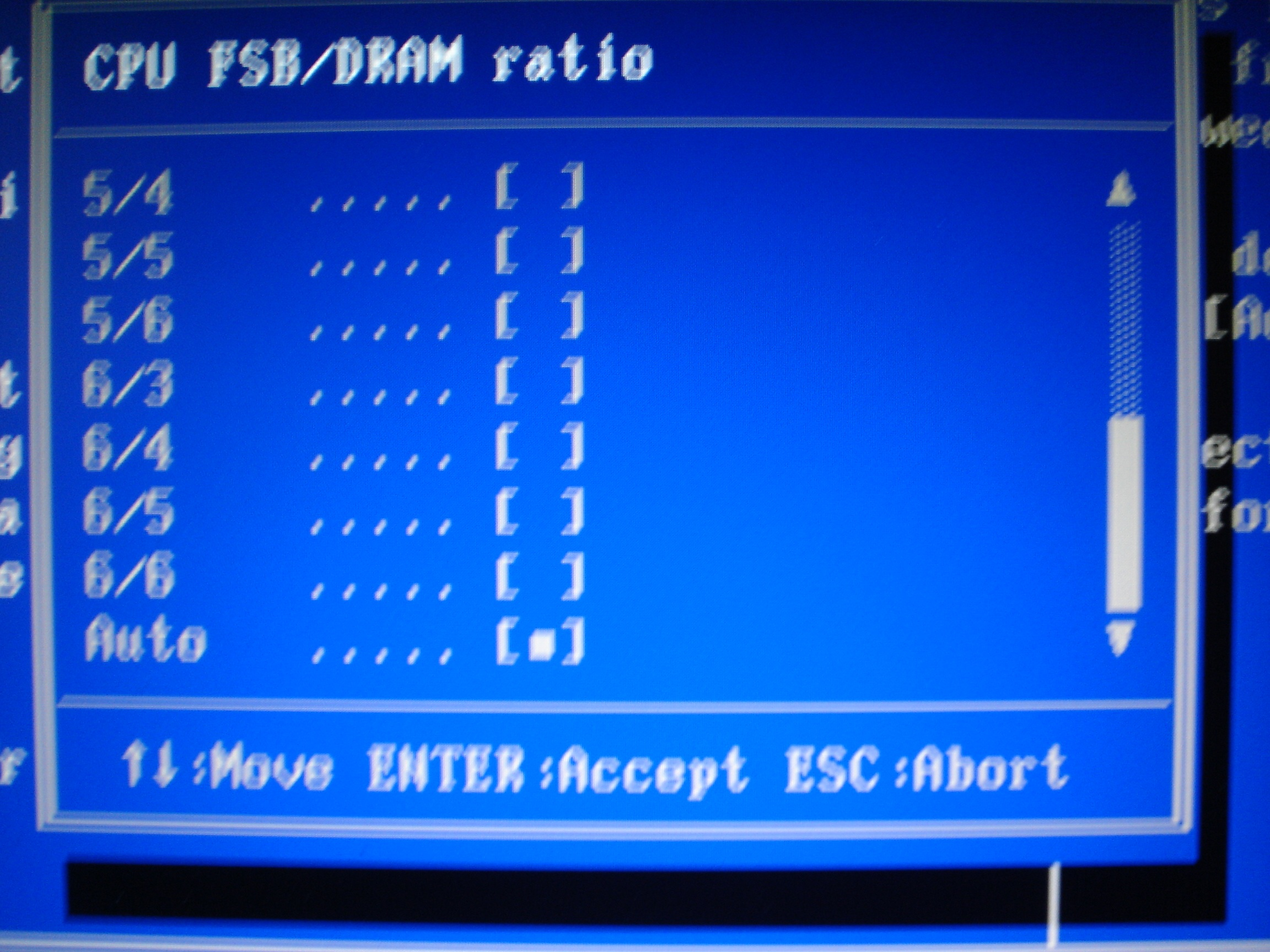

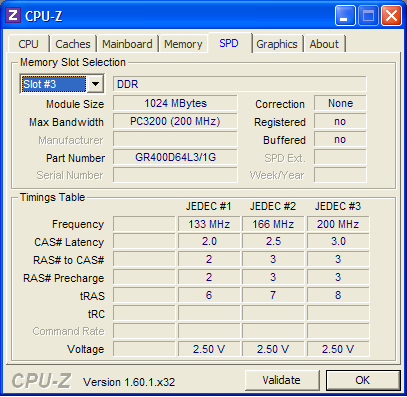

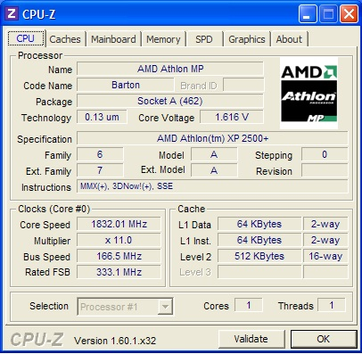

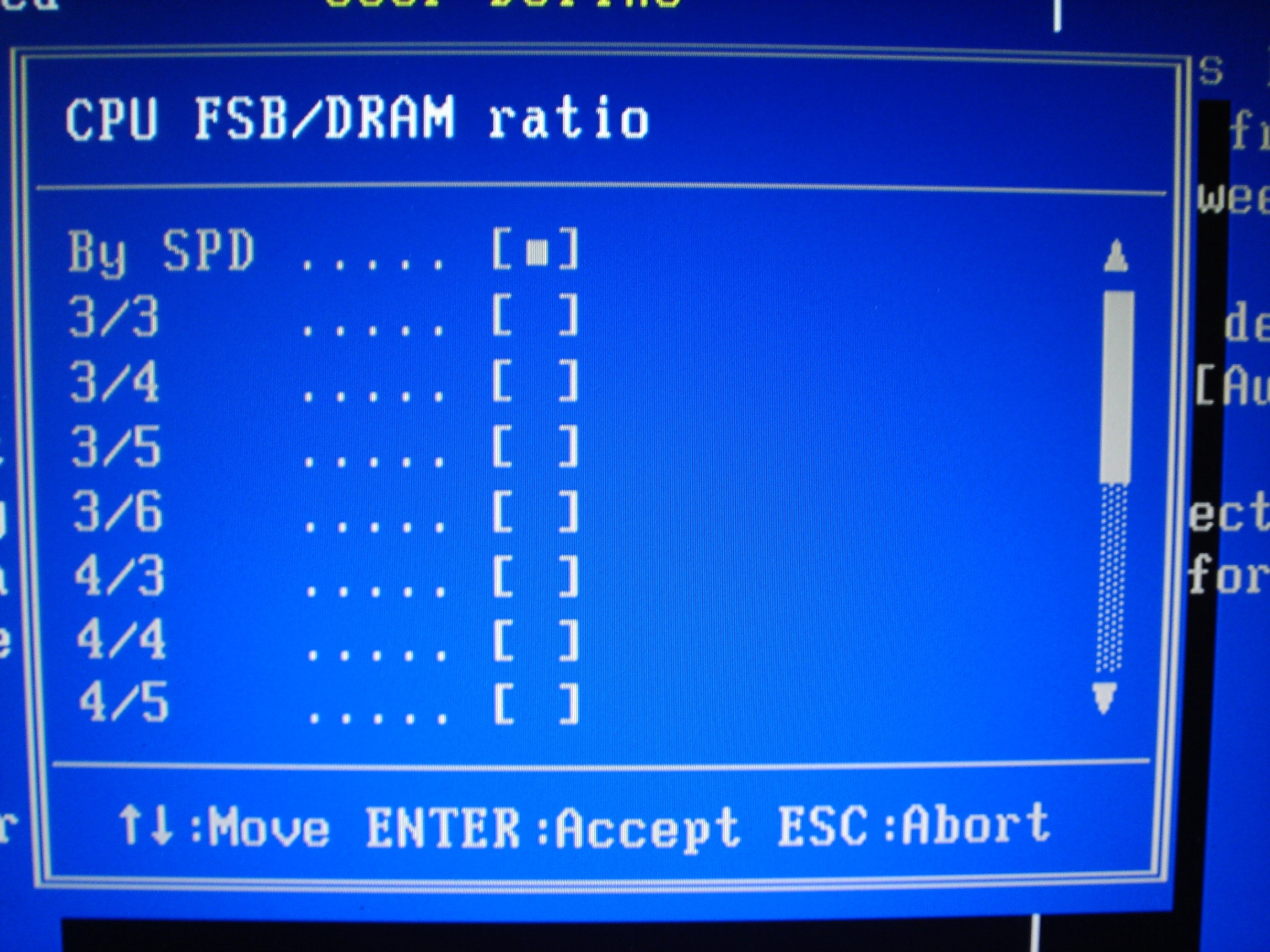

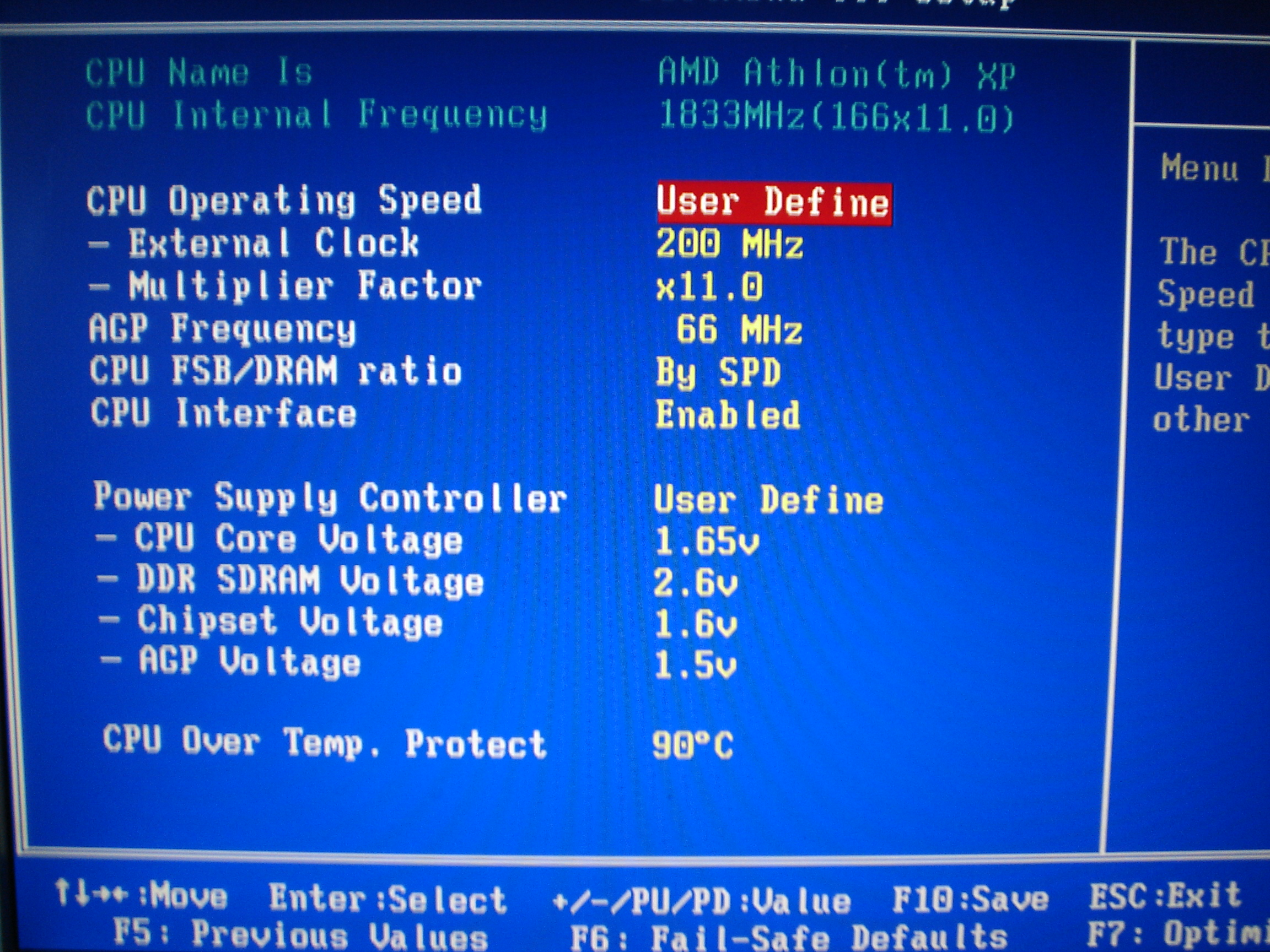

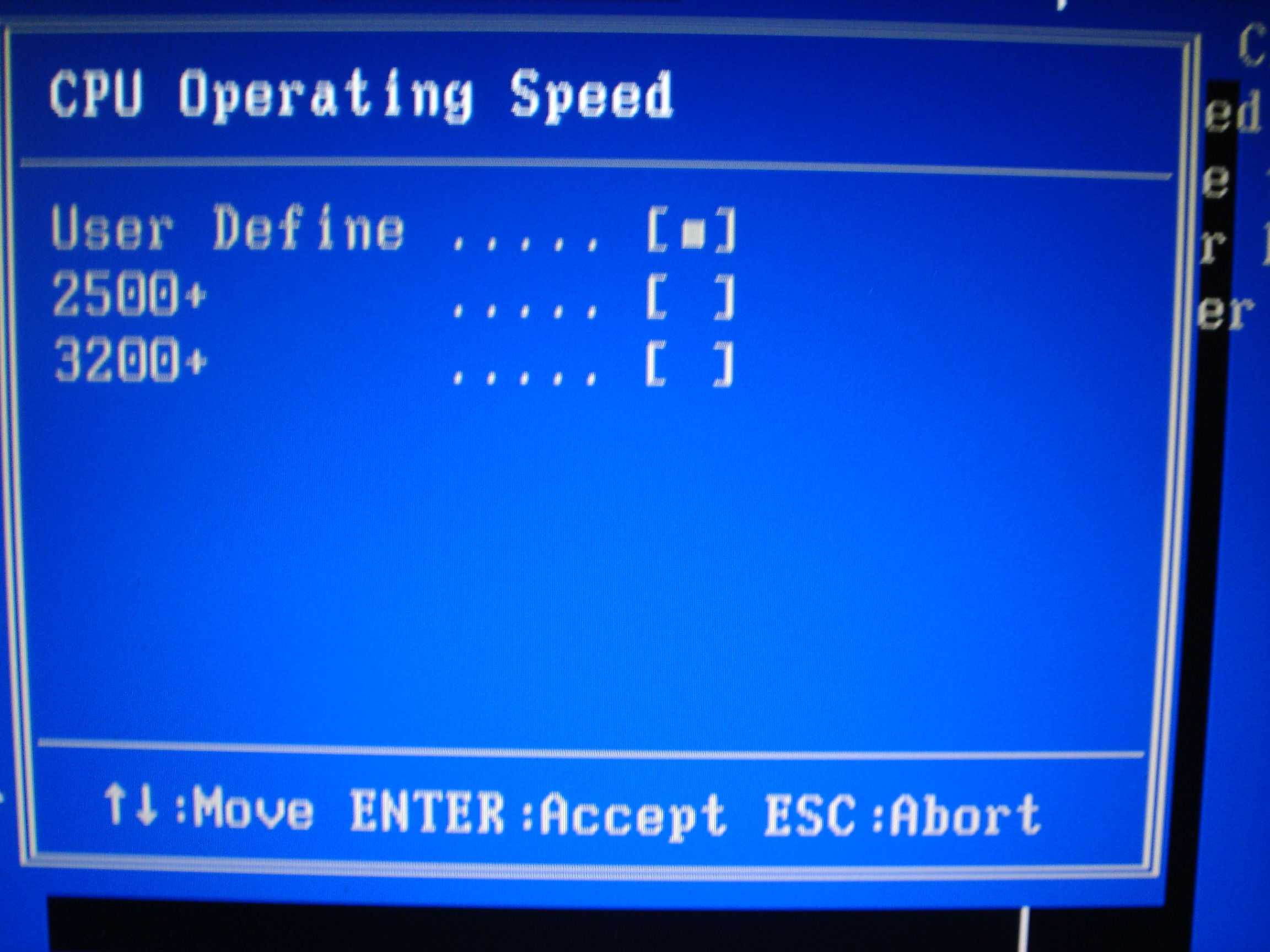

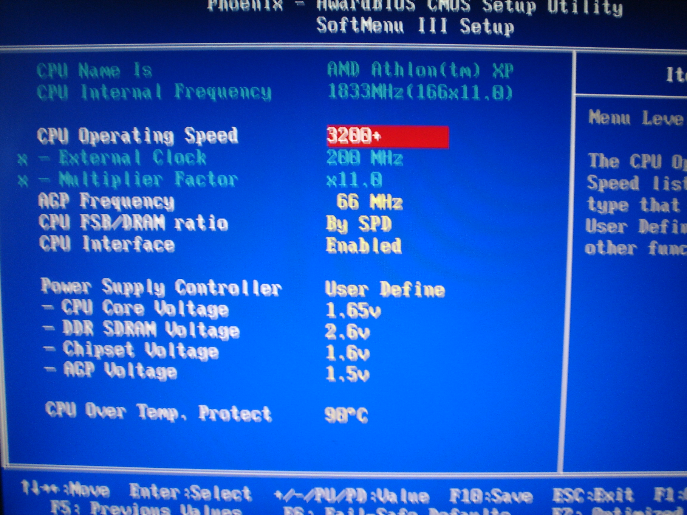

Witam. Mam taki problem z podkręceniem procka AMD Athlon 3200+. W biosie mam opcje, że mogę przełączyć procesor na 3 różne tryby a mianowicie:
AMD Athlon 2500+ 1,8Ghz
AMD Athlon 3200+ 2,2Ghz
i ustawienia własne
Na początku używałem AMD Athlon 2500+ 1,8Ghz. Teraz chciałbym się przełączyć na ten drugi 3200+, ale gdy zmieniam to w biosie i ponownie uruchamiam kompa to ten restartuje się na okienku powitalnym systemu windows "Zapraszam", albo wyskakuje BlueScreen i komp się restartuje. Przy szybkości 2500+ tego problemu nie było. Zwiększyłem też napięcie na 1,75V ale też nic nie dało i nie wiem co robić ;/ Poradźcie coś.
