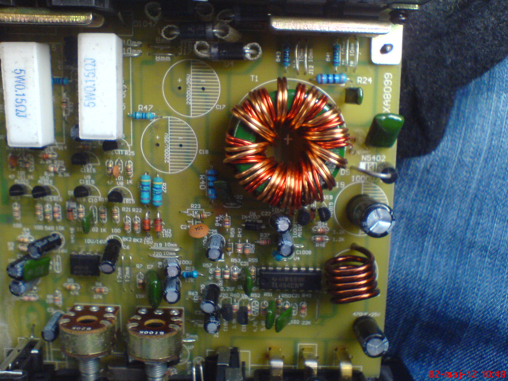

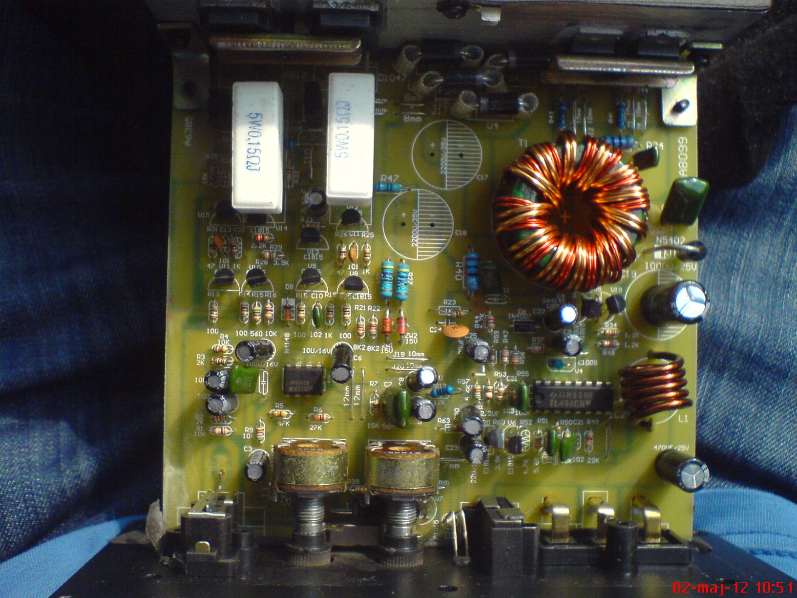

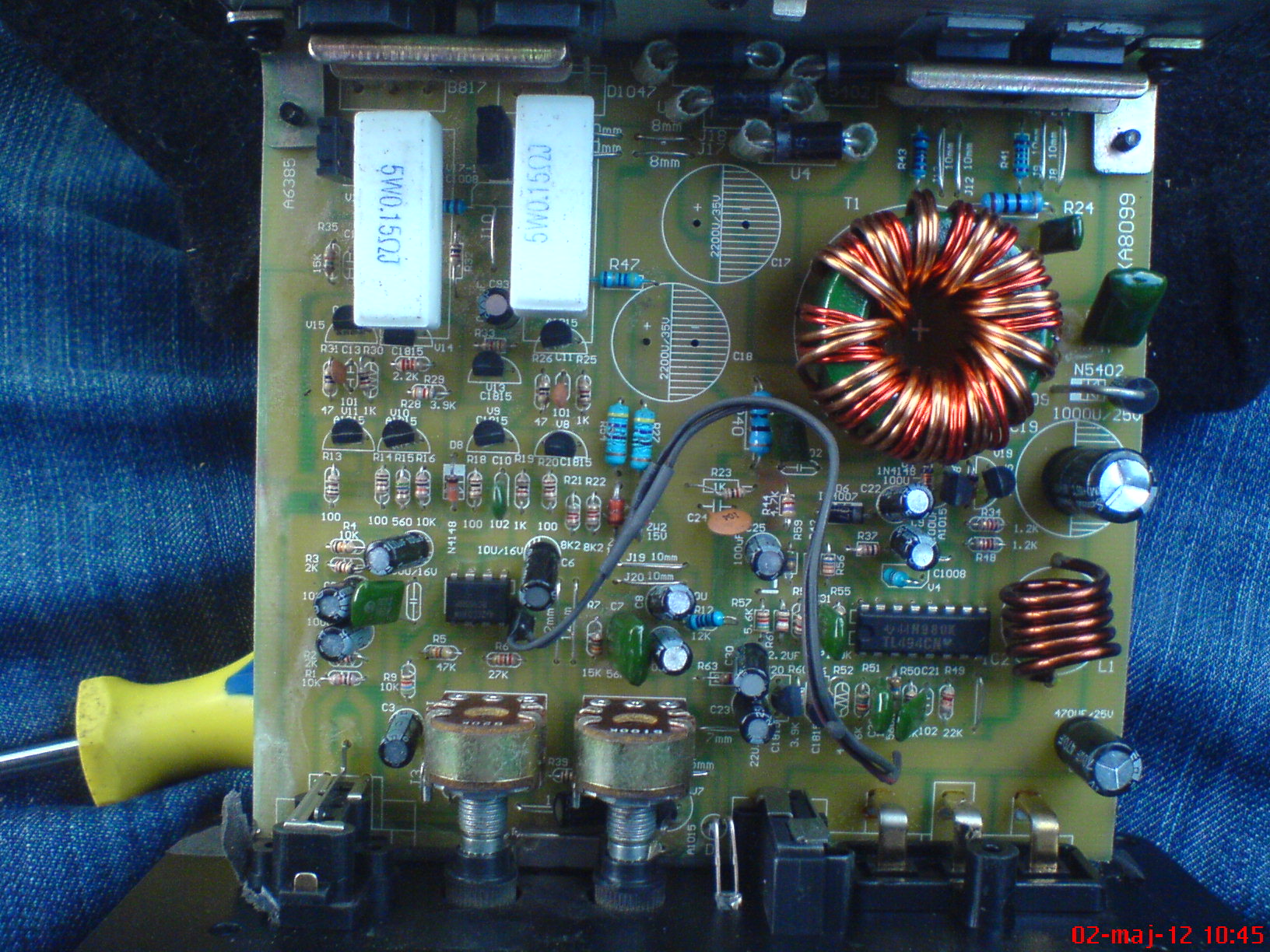

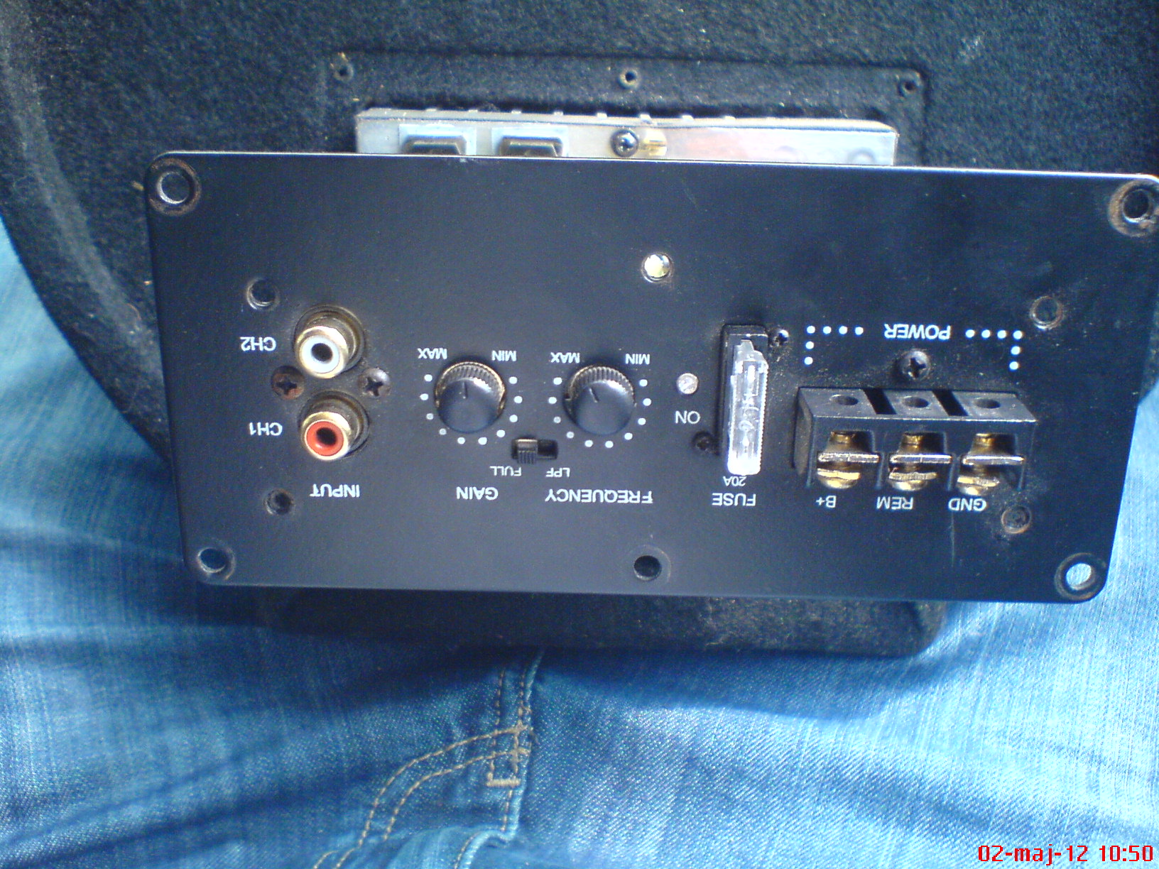

    Witam serdecznie.
    Posiadam w/w sprzęt który uległ uszkodzeniu. Usterka wystąpiła nagle. Podczas słuchania radia, bassy nagle ucichły. Po wstępnych oględzinach stwierdziłem - padł bezpiecznik. No nic, poszedłem kupiłem nowy 25A i jakie było moje zdziwienie, gdy podczas wkładania pojawiły się iskry a bezpiecznik się przepalił. Nie było to normalne zachowanie. Nadmieniam, że bezpiecznik był wyjmowany podczas wyłączonego radia więc na wzmacniacz nie "szło" 12v po REM. Odkręciłem obudowę, wyjąłem wzmacniacz i... wyleciały mi 2 kondensatory 2200µ/35V. Wyleciały tzn. kondensatory odlutowały się. Widać było w PCB miejsca po ich nóżkach. Mówię... no fajnie przylutuje to zagra. Niestety, przylutowanie nie dało oczekiwanego efekty. Nadal podczas podłączania "lecą" iskry i pali bezpiecznik. Załączam wam kilka zdjęć jakie wykonałem. Bardzo proszę o nakierowanie co mogło się uszkodzić w tym sprzęcie. Jakie pomiary wykonać? Z wizualnych oględzin żaden kondensator nie jest wylany itp.
    Voicekraft - co zrobić, gdy tuba pali bezpieczniki i kondensatory się odlutowują? Voicekraft - co zrobić, gdy tuba pali bezpieczniki i kondensatory się odlutowują? Voicekraft - co zrobić, gdy tuba pali bezpieczniki i kondensatory się odlutowują? Voicekraft - co zrobić, gdy tuba pali bezpieczniki i kondensatory się odlutowują? Voicekraft - co zrobić, gdy tuba pali bezpieczniki i kondensatory się odlutowują? Voicekraft - co zrobić, gdy tuba pali bezpieczniki i kondensatory się odlutowują?
    Serdecznie pozdrawiam.
    Ps. Jeżeli pomyliłem działy, przepraszam i proszę o przeniesienie do odpowiedniego.

    @pudzianowski - dziękuję bardzo za odpowiedź. Jak tylko wrócę z wyjazdu wykonam odpowiednie pomiary. Powiedz mi proszę jeszcze czym to uszkodzenie może być spowodowane? Co najczęściej "pada" w tych wzmacniaczach? Czy powodem mogą być też zimne luty, ale nie wydaje mi się, żeby aż tak wywalało bezpiecznik?
    #4 10852799
    Błażej

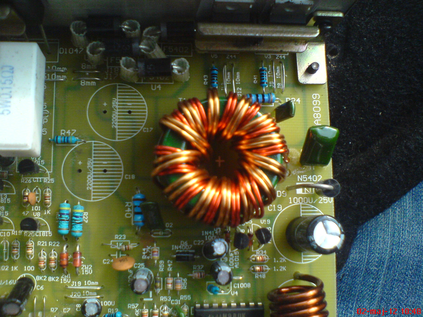

    Widać tam przetwornicę na TL494. Sprawdź więc jej tranzystory. Te "wylutowane" kondensatory raczej spisałbym na straty. Od strony druku nie widać jakiś uszkodzeń?
  • #5 10852824
    tygrysss
    Fakt - kondensatory były już "zmęczone". Miały ciemny nalot na koszulkach, jednak nic się z nich nie wylewało. Jednak postanowiłem je wlutować gdyż myślałem, że tu tkwi problem.
    Od strony druku nie zauważyłem żadnych upalonych ścieżek. Zauważyłem 1 zimny lut przy GND, zapomniałem go jednak poprawić przy tym jak wlutowałem te 2 kondensatory- jednak myślę, że aż takiego efektu palenia bezpiecznika nie powinno być?
    Co do wspomnianej przetwornicy - rozumiem, że chodzi o zaznaczone tranzystory?

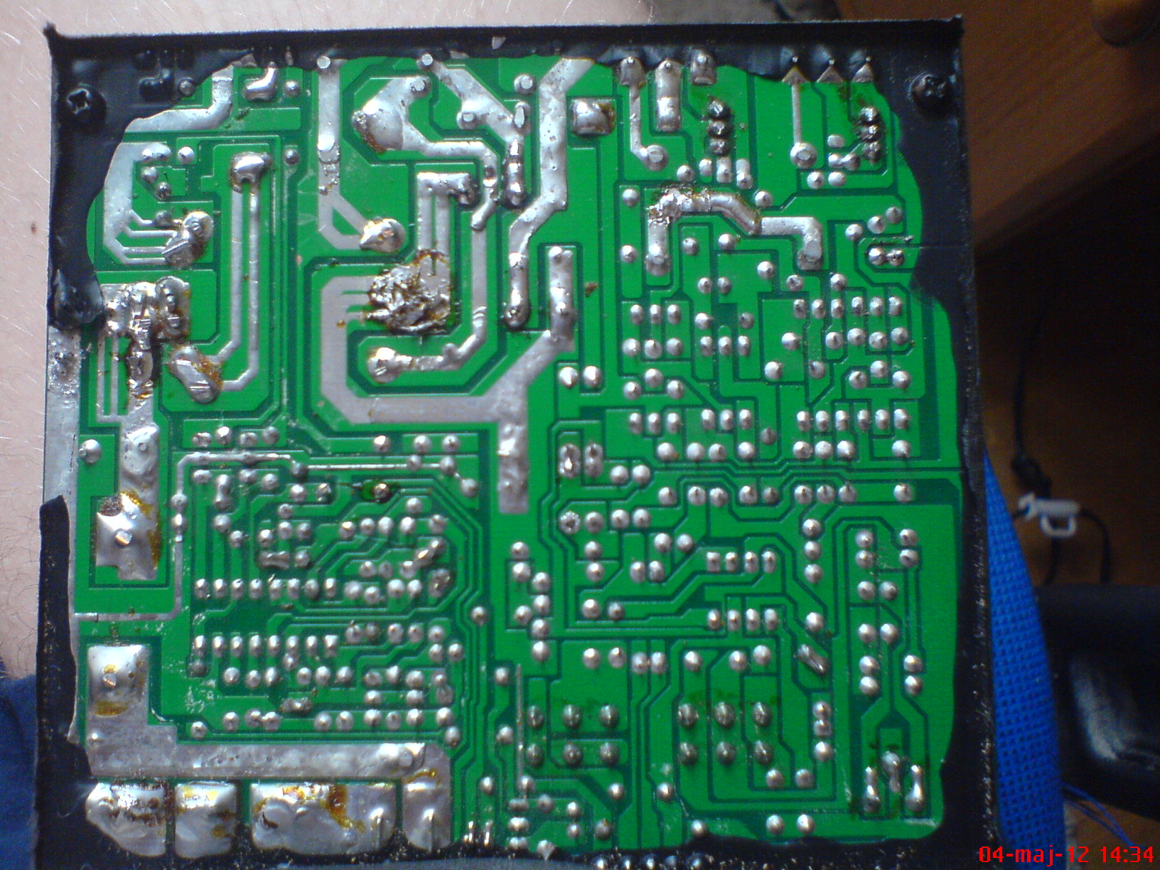

    Diody się sprawdza w OBIE strony. To dioda na zasilaniu, czy dioda zabezpieczająca "w poprzek" zasilania? Zamieść zdjęcie płytki od strony druku.
  • #15 10859494
    tygrysss
    Tak tak, w obie strony sprawdzałem - przepraszam zapomniałem napisać. Oto zdjęcie o jakie prosiliście:
    Po wylutowaniu tej diody, dotknąłem miernikiem na GND i B+ i nadal pipczy.
    Zdjąłem radiator i mam 4 układy:
    -MX FZ44N - x2 (obstawiam, że te są kluczujące) znalazłem notę katalogową do niego, ale nie jest napisane czy jest PNP czy NPN i w związku z tym nie wiem, które nóżki powinny piszczeć a które nie - że się tak wyrażę :)
    -B817 35 TRANSUN
    -D1047 41 TRANSUN

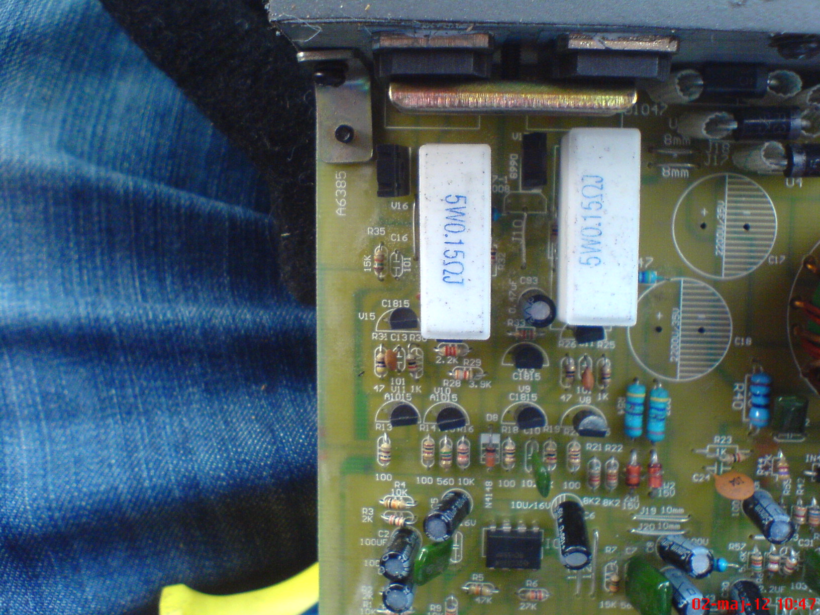

    Jeżeli możesz mi wskazać - które to będą tranzystory sterujące? Mógł byś zaznaczyć na zdjęciu - był bym wdzięczny. Ok przystępuje do sprawdzenia końcówek mocy.
    Czy scalak TL494CN mógł ulec uszkodzeniu? Wymieniać go czy nie ma to sensu?
    Dziwne zachowanie widzę - gdy podepnę końcówki multimetru pod GN i B+ piszczy i po ok 2 sek przestaje, a gdy zamienię końcówki znów pipczy i przestaje i tak w kółko?
  • #20 10859567
    Błażej
    Oscyloskop i sprawdzić, co na wyjściach. Tranzystory sterujące, to te średniej mocy przy rezystorach emiterowych.

    Końcówki mocy wyglądają na sprawne - nie przewodzą w żadną stronę.
    Niestety, nie dysponuję oscyloskopem.
    Mówimy o tych elementach? Proszę wybaczyć pytania, ale tak jak mówiłem uczę się.
  • #22 10859693
    Błażej
    Tak. co tam siedzi w przetwornicy? IRFZ44? to wstaw, to tylko 5 zł za sztukę. I spróbuj odpalić wzmacniacz. Nie zapomnij o nowych kondensatorach przetwornicy. Daj jakieś lepsze o małym ESR.
