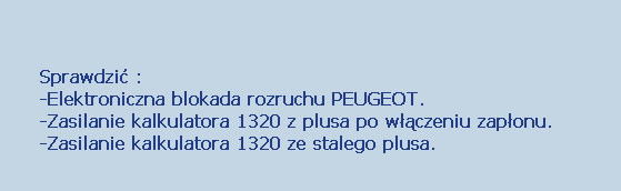

    Gdzie i na której kostce sprawdzić napięcie w w/w przypadku ?

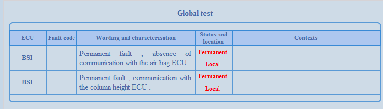

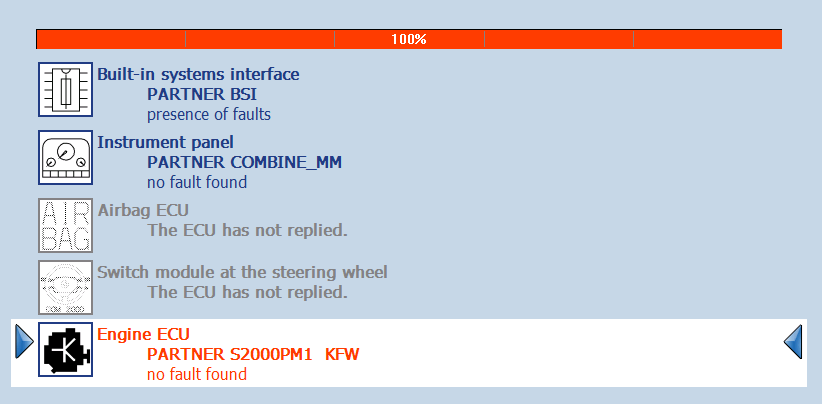

    Za sugestią Kolegi georgesgr zamieszczam odczyty z pp2000
    Peugeot Partner (M59) 2004r 1.4 i 75 (TU3JP) BVM 5 uszkodzony moduł ? Peugeot Partner (M59) 2004r 1.4 i 75 (TU3JP) BVM 5 uszkodzony moduł ?
    Czy dobrze myślę, że uszkodzony jest com 2000 ??
    ( błąd od poduszek spowodowany jest jak myślę demontażem poduszki na kierownicy. )
