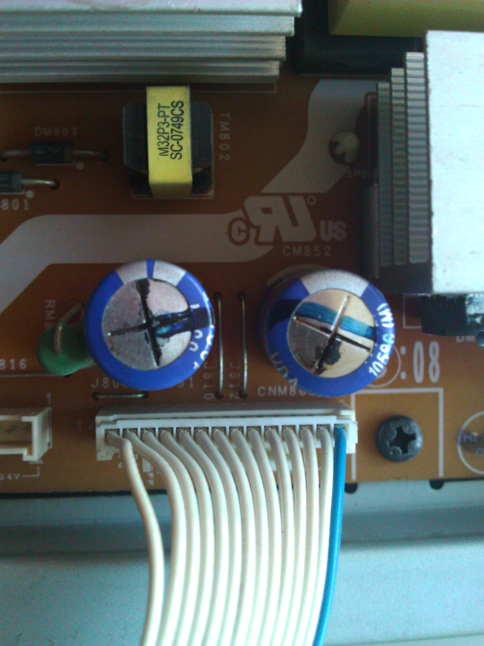

    Pierwsze co rzuciło mi się w oczy to napuchnięte elektrolity na płycie sygnałowej:
    LCD Samsung LE37A45C1 - obraz przekontrastowany po kilku sekundach
    zatem od razu zostały wymienione na nowe o dokładnie tych samych parametrach pojemności i napięcia. Nie przyniosło to jednak rezultatu. "Nieuzbrojonym okiem" nie jestem w stanie stwierdzić co jeszcze może być przyczyną usterki.
