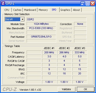

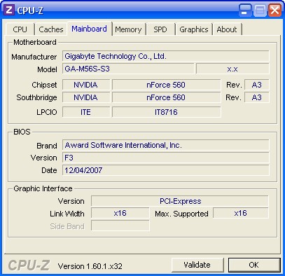

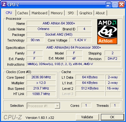

  • #6 10854627
    Kasek21
    Daj screen'y z programu CPU-Z po OC - zakładki CPU, Memory, Mainboard oraz SPD (dla kadego zajętego slotu).
    SPOSÓB WKLEJANIA GRAFIKI
    https://www.elektroda.pl/rtvforum/topic2053101.html
  • #7 10854871
    11111olo
    Jakie masz chłodzenie? Chyba jakieś marne.
  • #8 10855086
    gerban
    Oto screeny:
    Ile mogę bezpiecznie podkręcić AMD Athlon 64 3800+ Orleans 2.4 GHz? Ile mogę bezpiecznie podkręcić AMD Athlon 64 3800+ Orleans 2.4 GHz? Ile mogę bezpiecznie podkręcić AMD Athlon 64 3800+ Orleans 2.4 GHz? Ile mogę bezpiecznie podkręcić AMD Athlon 64 3800+ Orleans 2.4 GHz?

  • #10 10855133
    gerban
    tak mam boxowe chłodzenie
    domyślne napięcie jest 1.400V nie wiem czemu jest 1.424V jak napięcia nie przestawiałem :|

    gerban
    Wydaje mi się że płyta główna jest ok. Gigabyte GA-M56S-S3
    wrzuce na nią procesor jakiś 4-ro rdzeniowy ? np. AMD Athlon II X4 640 3.0 GHz
