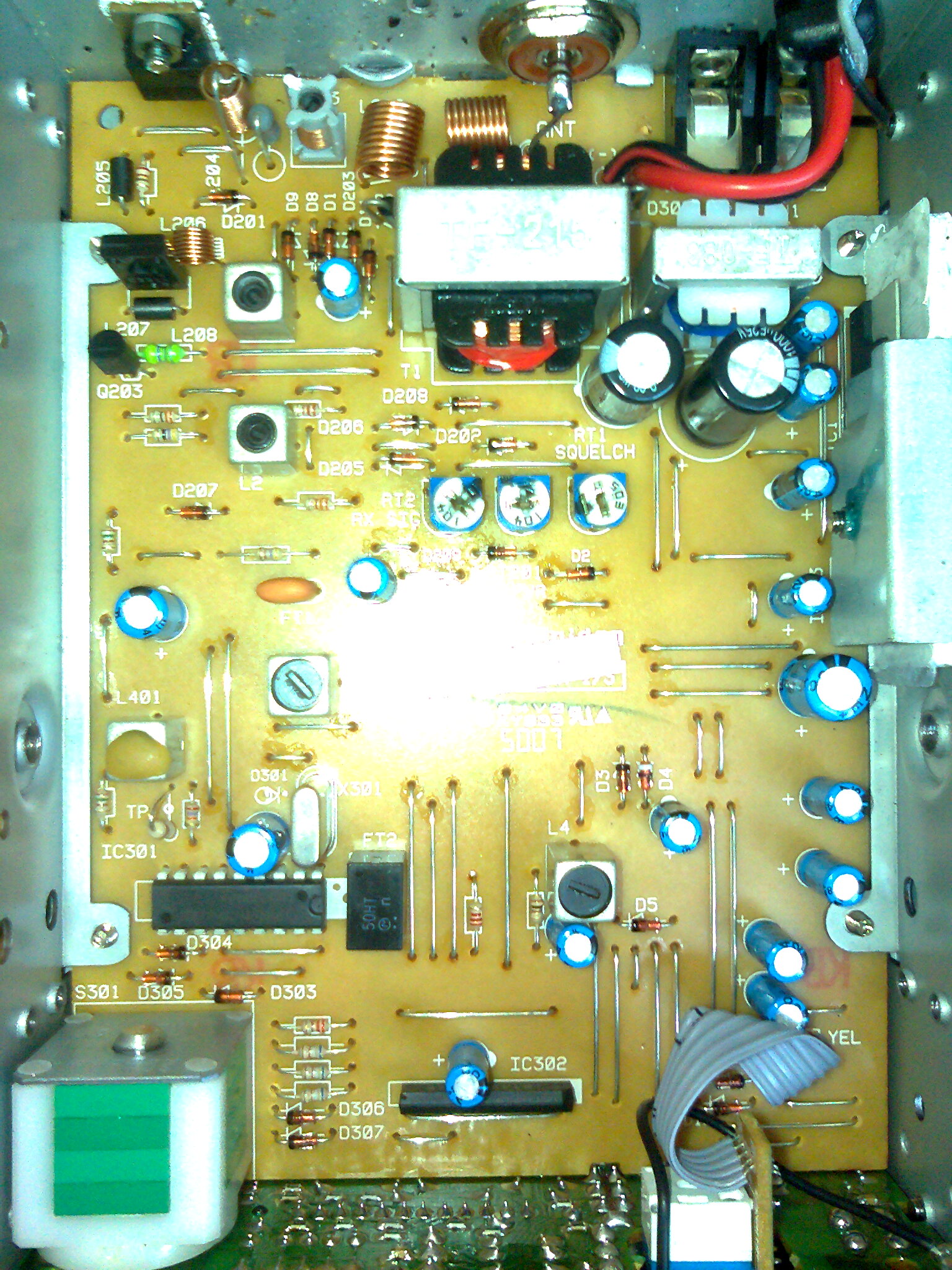

Jak zamontować skrót mocy w Uniden 520XL z PR 10kOhm i T1 BD139?

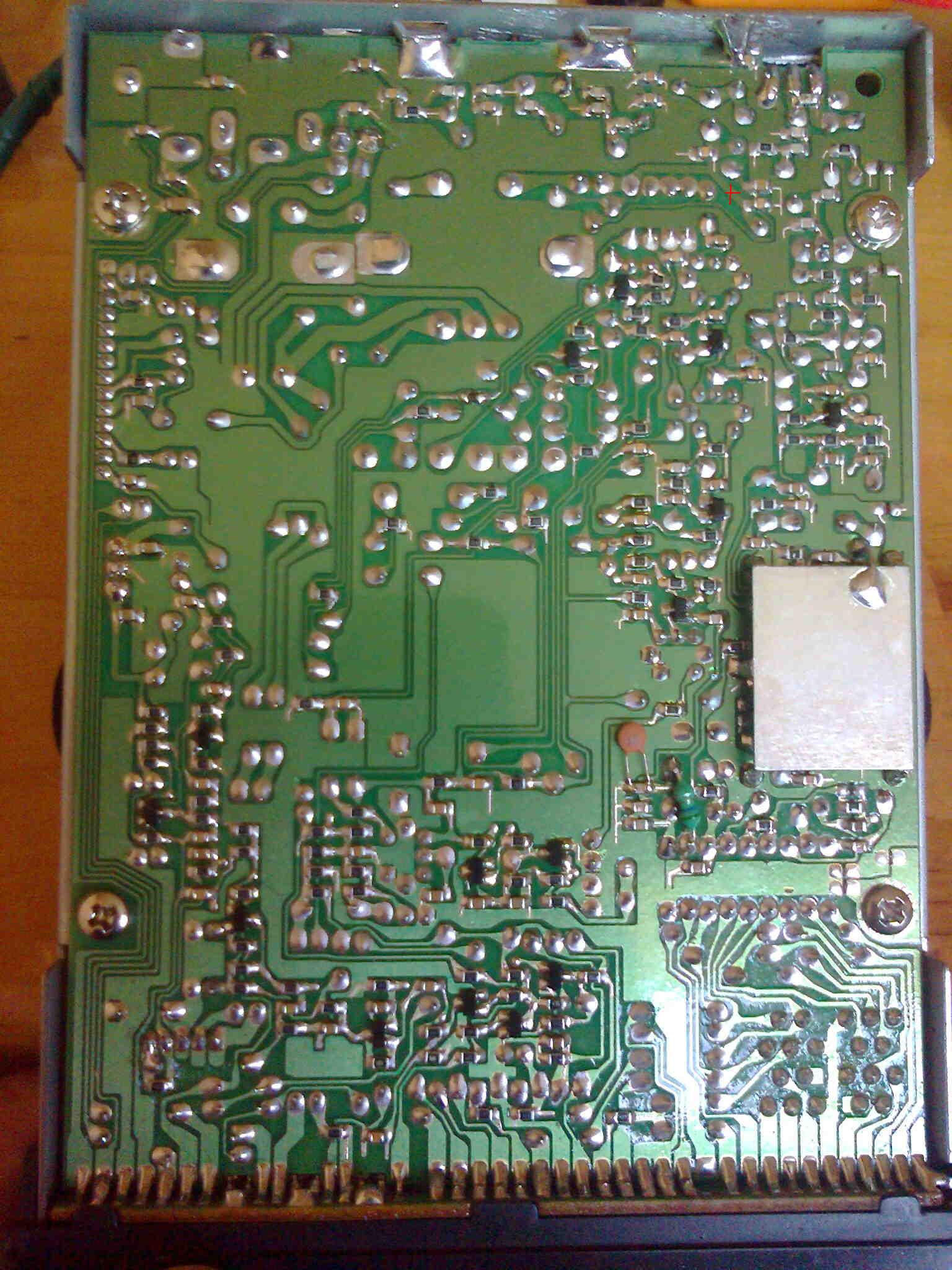

    Na schemacie zaznaczyłem. Tam gdzie krzyżyk trzeba przeciąć ścieżkę, tranzystor tak samo wlutować jak w poprzednim przypadku i dodatkowo wstaw kondensator 1nF do masy jak narysowałem.

    Wiec zaznaczyłem krzyżykiem gdzie przeciąć ścieżkę. Można wywiercić dwie dziurki w płytce na kolektor i emiter. Jak zwykle emiter od strony drivera, kolektor od strony zasilania. Baza to wiadomo do potencjometru poprzez opornik jak już wcześniej pisałem.
    Dodam że nie trzeba montować dodatkowego kondensatora, bo jest SMD.

    Dodam że od strony masy do potencjometru można podłączyć opornik by skrót nie schodził do zera, bo zero mocy jest nie potrzebne. Tak by schodził do około 50mW.

    Ten opornik 2,2K jest tylko po to by przy pełnej mocy nie spalić tranzystora nadmiernym prądem bazy. Bez niego od razu poleci. Może być 3,3K lub 4,7K.
