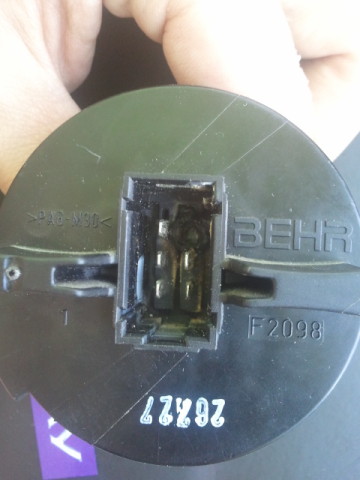

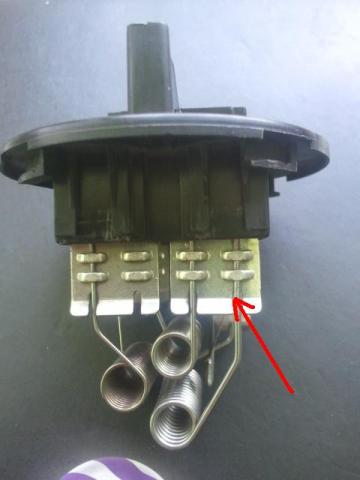

    Witam forumowiczów,
    mam Panowie pytanie odnośnie możliwości naprawy uszkodzonej opornicy w moim 307.
    Jak naprawić uszkodzoną opornicę w Peugot 307 1.6HDI 2007?
    Czy coś takiego można naprawić ?
    Wypaliła się również kostka przy czerwonym kablu tutaj na kostke sposób jest natomiast ciekawy jestem czy miało by sens przewiercenie z boku wieka przepuszczenie czerwonego kabelka i podpięcie z boku:
    Ja się na tym zupełnie nie znam natomiast mam dużą chęć naprawienia, ale bez wiedzy specjalistów się nie obejdzie..
    Czy ewentualnie macie Panowie jakieś sposoby na naprawę tego urządzenia?

    Takie eksperymenty raczej bym odradzał. Jak zapewnisz 100% połączenie, które nie będzie się grzało? Widzisz, że tam wszystko jest zaciskane? Jesteś na prostej drodze do spalenia auta. Przy niewielkiej cenie nowego elementu, nie opłaca się. przypominam, że do wymiany masz także wypalony pin w kostce. Dopiero wymiana jednego i drugiego da pożądane rezultaty.

    Da porządne rezultaty ale nie na długo, z nową stanie się to samo po jakimś czasie, te złącze to słaby punkt w peugocie i właśnie odpowiednia tego przeróbka sprawi że zapomnisz o tym problemie.

    Dzięki za info jak do tej pory jeszcze nie kupiłem nowego rezystora natomiast mam prośbę o instrukcje przeróbki bo jeżeli faktycznie tak jest to wolałby zrobić z tym porządek raz a dobrze. I nie wracać do tematu rezystora ponownie.

    Kupić nowy rezystor, odciąć starą wtyczkę i zagnieść lub zalutować przewody na stałe. Wykluczysz złącze, czyli ewentualne spadki napięcia.
    Można też zastosować jakiś regulator PWM, ale to wymaga trochę przeróbek.
