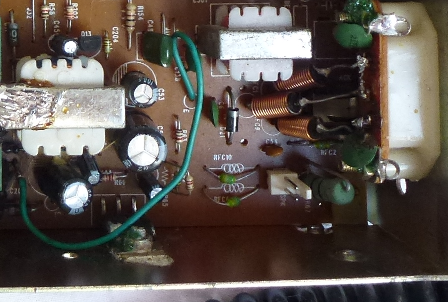

    Witam jak w temacie, potrzebuje dorobić skrót mocy w moim Dragonku, z radia wychodzi 4W w AM i FM (chodzi mi o płynny skrót mocy na potencjometrze), pytanie mam jaką dać oporność potencjometru ile kΩ.
    1.Proszę o wskazanie na foto w którym miejscu podłączyć się pod skrót, czy trzeba użyć tranzystora do tego czy może jest tu pererka (podkówka do skręcania)

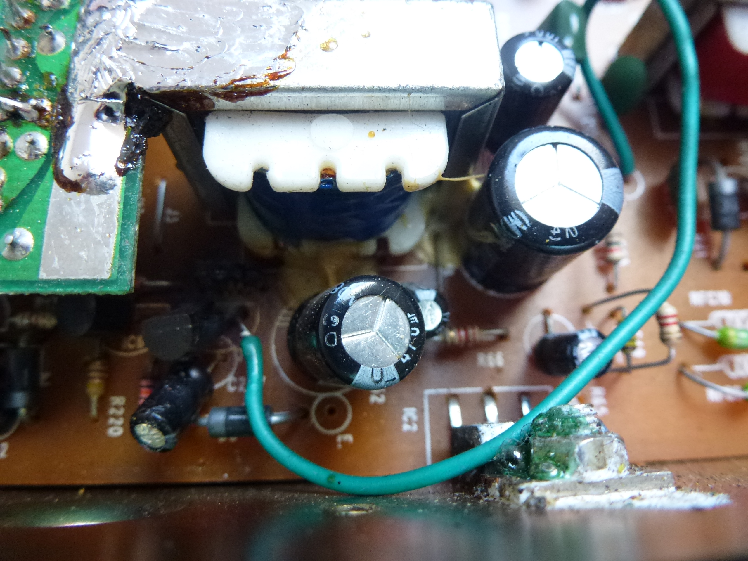

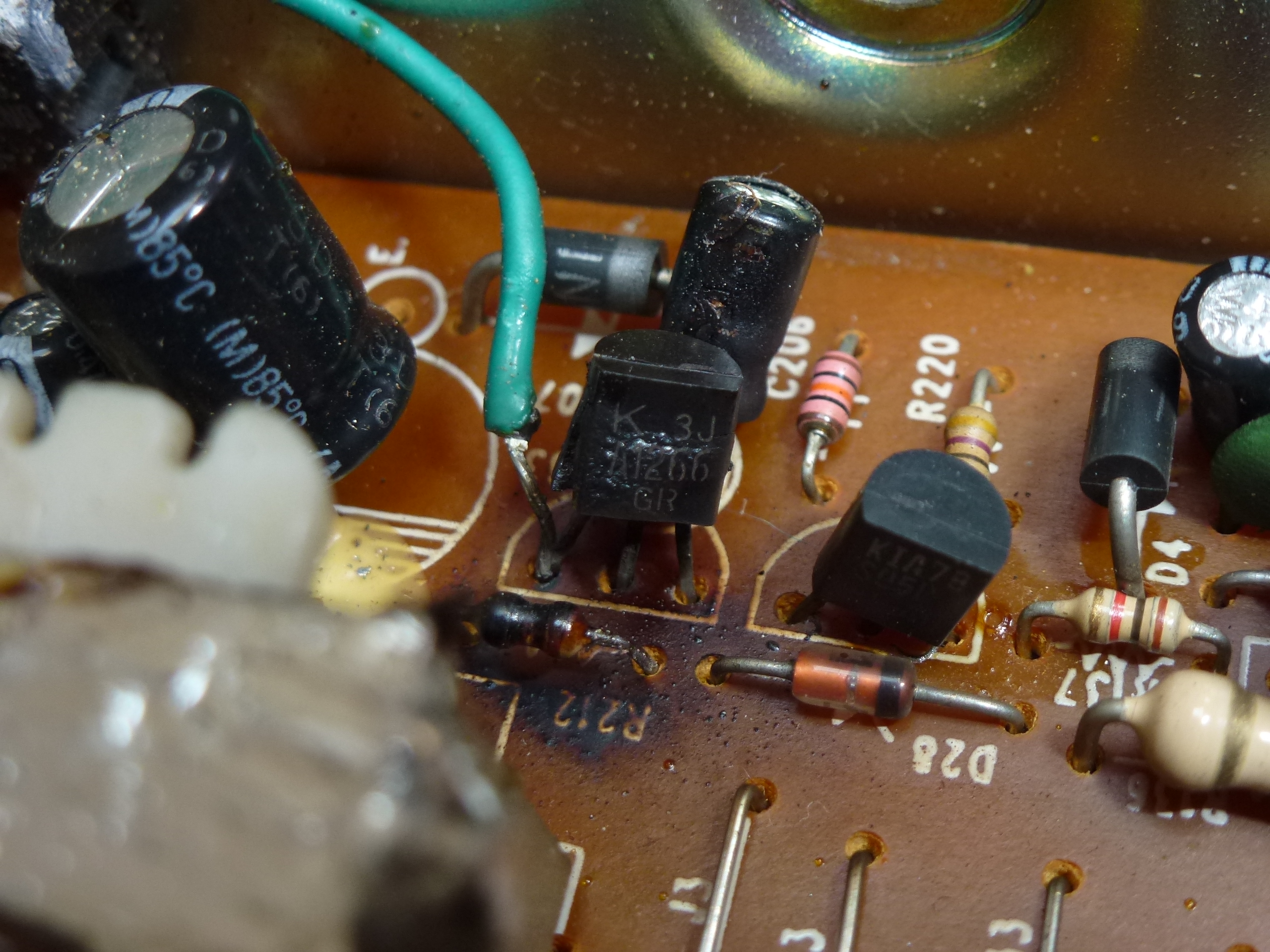

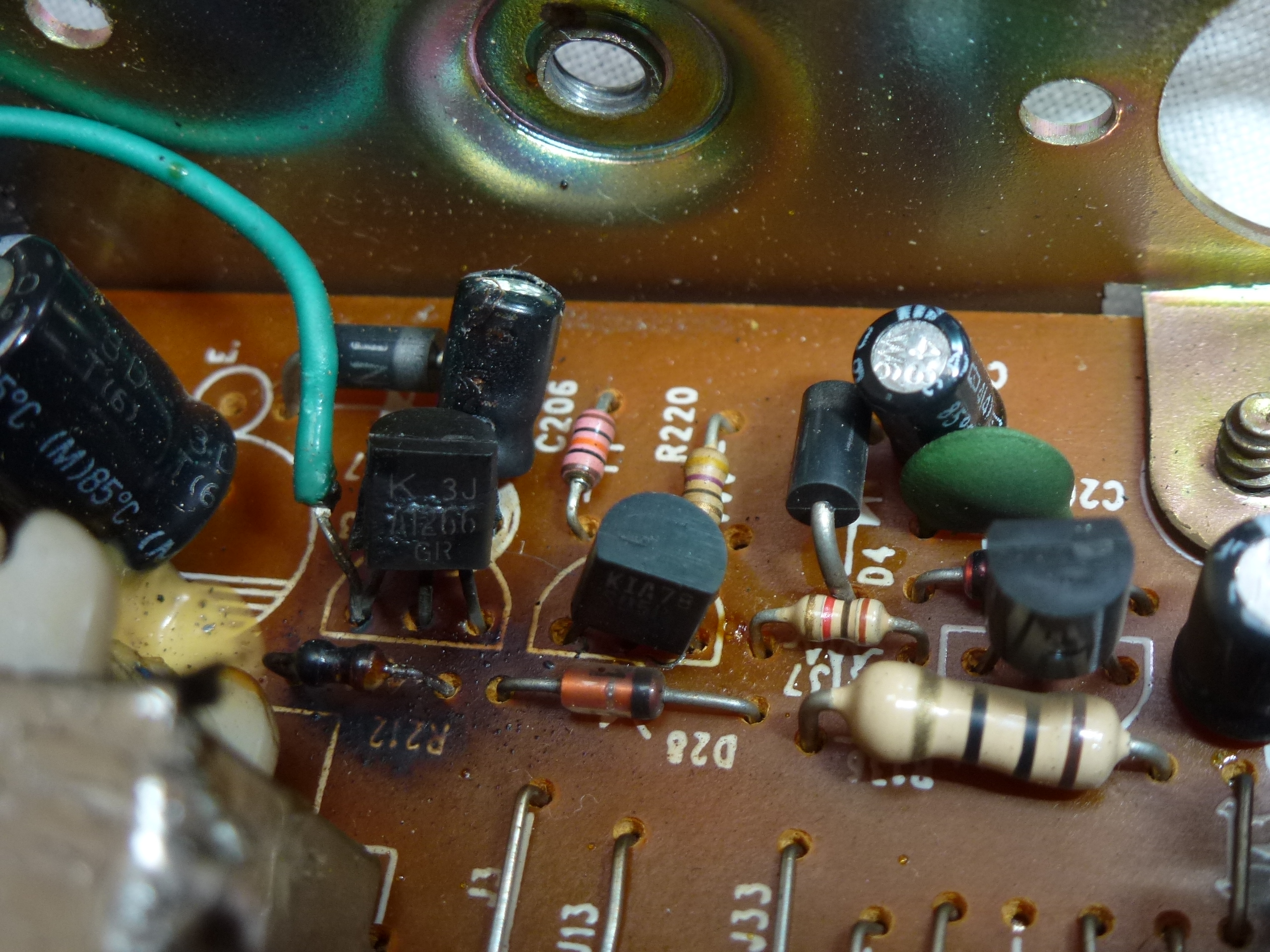

    2.Pytanie numer 2 znalazłem w moim sprawnym radiu spalony tranzystor 2sa1266 rozkruszył mi się w rekach ale wcześniej zdążyłem zrobić mu zdjęcie, pytanie za co on odpowiadał i jak to jest ze radio chodziło bez niego, zauważyłem ze jeden kabelek był źle przylutowany(zielony bezpośrednio do tranzystora) zamiast do (E) na płycie głównej.
    Wymieniłem go ale pytam się za co on odpowiada.
    3.Pytanie numer 3 gdzie w tym radiu jest modulator i gdzie znajduje się dioda ograniczająca modulacje bo wszystko wskazuje na to ze mi się spaliła jak dorobiłem wzmacniacz do mikrofonu i przerobiłem na elektretowy.Szło to bardzo głośno i chyba się ta dioda spaliła? bo jest przester jak by ta dioda nie ograniczała (nie spełniała swojego zadania)sieje na 2 kanały w górę i w dół.
    4.Proszę o rozpiskę które podkówki za co odpowiadają (chyba jest tu podkówka od skręcania modulatora w AM i FM

    A to ten dragon jest z tym spalonym tranzystorem? Tu masz cały schemat wraz z zaznaczonym co masz zrobić by mieć płynny skrót mocy. Oczywiście opornik trzeba odlutować. I jeszcze jedno by sprawdzić od czego ten spalony tranzystor to trzeba podać oznaczenie z płytki, a nie typ.

    No obok każdego elementu są kolejne oznaczenia. Np w tym radiu każdy tranzystor jest opisany jako Q i liczba np. Q21.

    Prawdopodobnie ten spalony tranzystor to Q33, który przełącza µC LC7234 w stan uśpienia. A jeśli to Q33 to po wymianie i pozostawieniu zielonego kabelka z punktu"E" do emitera Q33 spowoduje że już podłączeniu zasilania i jeśli wyłącznik zasilania będzie na OFF to Q33 spali się ponownie. Zielony kabel należało by odłączyć od tranzystora Q33 i podłączyć do punktu "E" za kondensatorem C208.
    Dragon CB 240N skrót mocy, i uszkodzony tranzystor 1266 ← ŹLE Dragon CB 240N skrót mocy, i uszkodzony tranzystor 1266 ← DOBRZE
    Na obrazkach widać różnicę.
    Prawdopodobnie z jakiegoś powodu ktoś to przerabiał ale co autor miał na myśli tego nie wiadomo. Jeśli po podmiance tranzystora wyświetlacz się nie obudzi to znaczy że coś jeszcze jest uszkodzone oprócz tego tranzystora. Można też pozostawić w stanie jak jest, z uszkodzonym tranzystorem, tyle że LC7234 nie będzie wchodził w stan uśpienia i pamiętał ustawień po wyłączeniu zasilania przełącznikiem.

    Dzięki "driver" faktycznie teraz zapamiętuje ostatnio wybrany kanał tzn sprawdzę rano ale wczoraj jeździłem cały dzień i chyba jest jak mówisz, a ten zielony kabelek to od razu tez się kapnąłem ze nie tu powinien być gdzie był.Teraz wszystko gra.Jutro tzn dziś rano zamierzam się wziąć za modulator tzn znaleźć ta diodę ograniczającą modulacje co się najprawdopodobniej spaliła i wymienię ja by nie siać :P jak znajdę tez jakiś potencjometr i tranzystor to ten skrót mocy zrobię.Dzięki wszystkim za pomoc:)

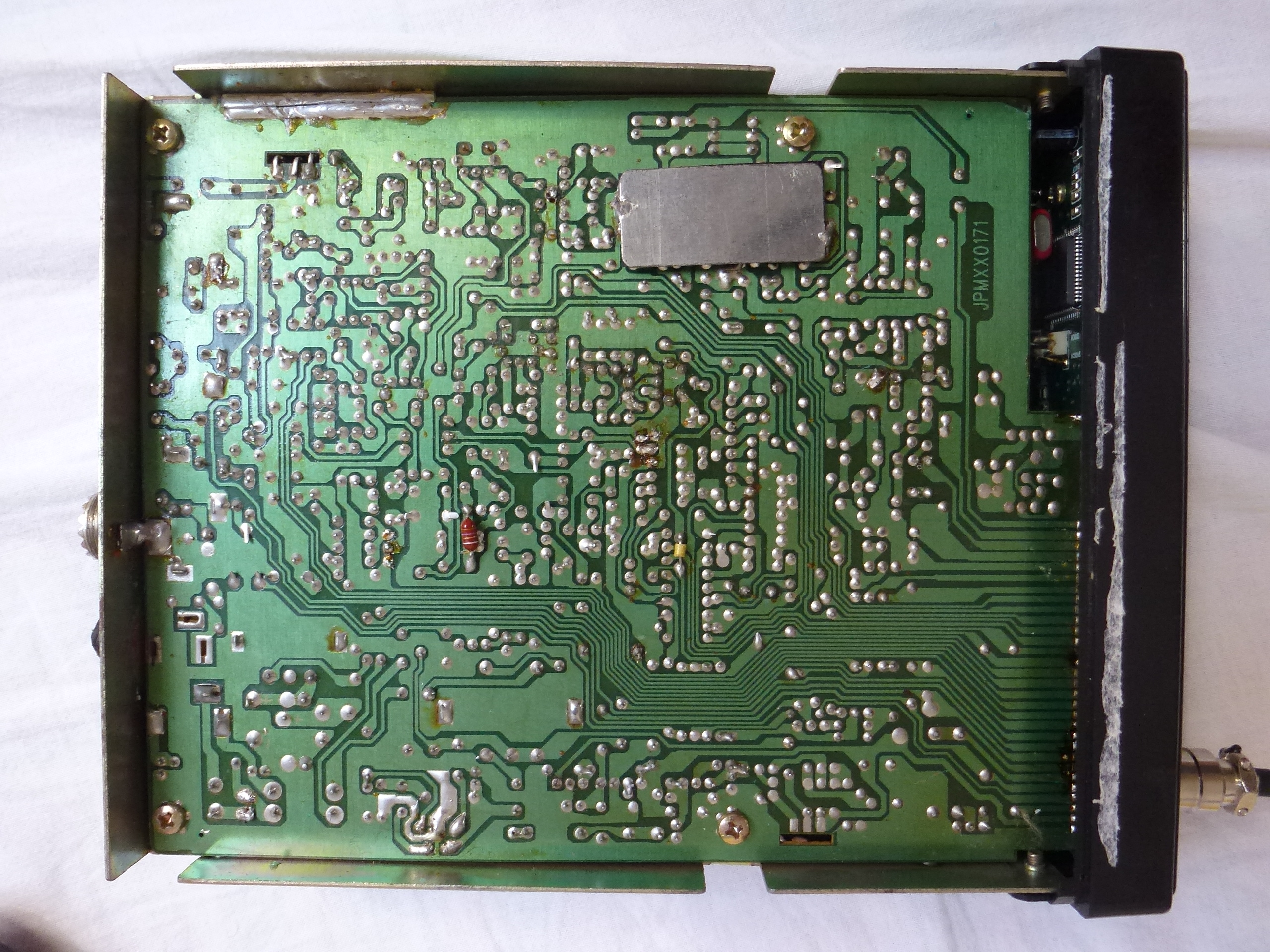

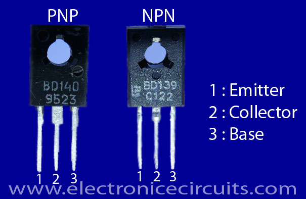

    Mam pytanko jeszcze, co do skrótu to nie wiem jednak który rezystor mam odłączyć od płyty by połączyć przez niego potencjometr i przez ten prosty tranzystor BD 139 np mieć skrót mocy.
    Dragon CB 240N skrót mocy, i uszkodzony tranzystor 1266 Dragon CB 240N skrót mocy, i uszkodzony tranzystor 1266
    proszę pokażcie mi to na moim zdjęciu płyty od góry bym jak coś nie pomylił sie
    strzelam ze to ten
    #7 10862266
    kriss51
    Tak ten rezystor usunąć i w to miejsce wstawić tranzystor, a konkretnie emiter i kolektor, baza jak na schemacie. Ten rezystor powinien mieć na płytce oznaczenie R79. Jeszcze tak w woli informacji to na płytce są białe napisy np. RCF1, R78, C70 itd. To jest kolejna liczba porządkowa elementów w danym radiu. R to rezystory, C kondensatory, RFC indukcyjności, Q tranzystory. Na schemacie też masz zaznaczone np. RCF1 itd. Wtedy wiesz w którym miejscu jesteś jak czegoś szukasz. Oczywiście chodzi o płytkę z elementami całego radia. Mam nadzieję że teraz już jasne.
