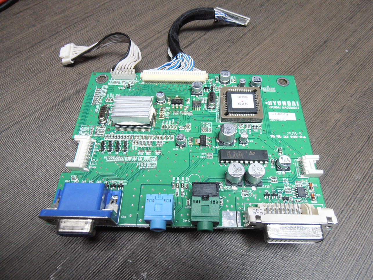

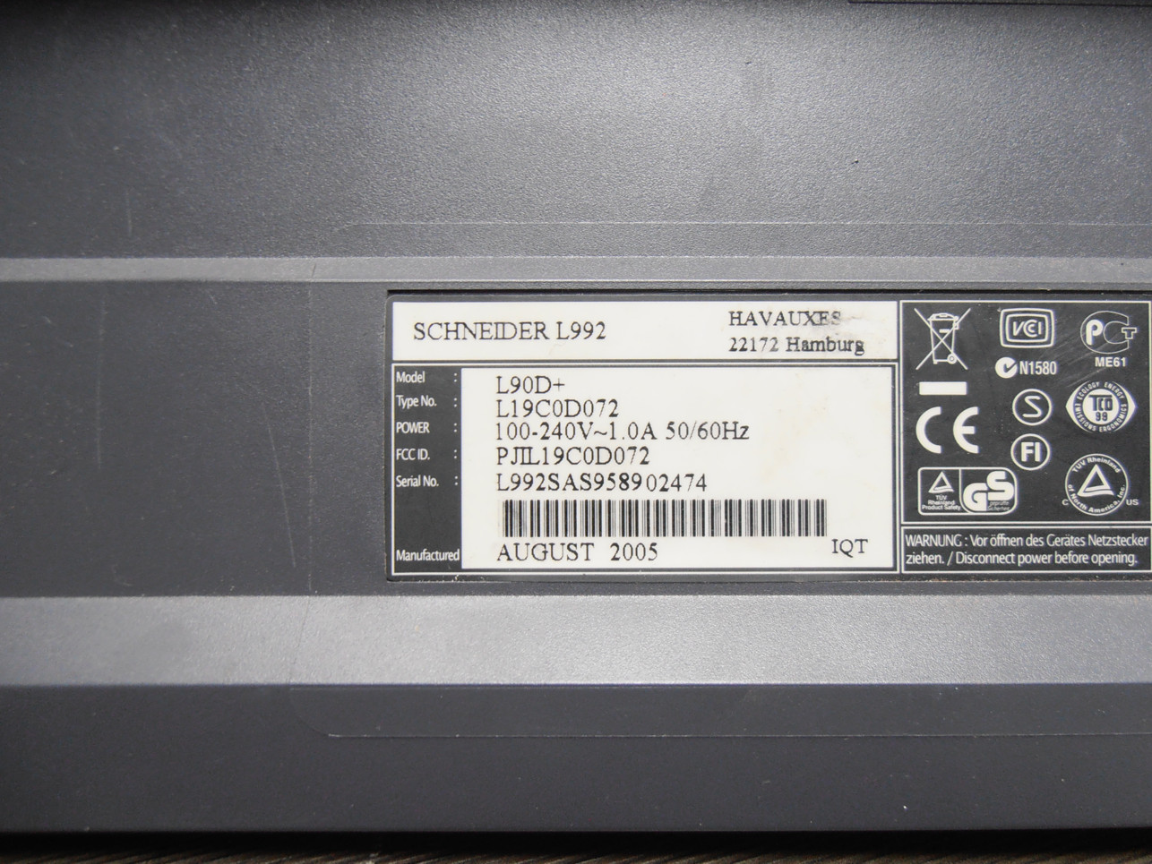

    Witam, mam problem z monitorem LCD Schneider L992 (19").
    Otóż po kilkudniowej przerwie w pracy, po włączeniu, zapaliła się niebieska dioda, następnie po kilku sekundach zmieniła kolor na pomarańczowy (standby), znowu na niebieski i tak w kółko.

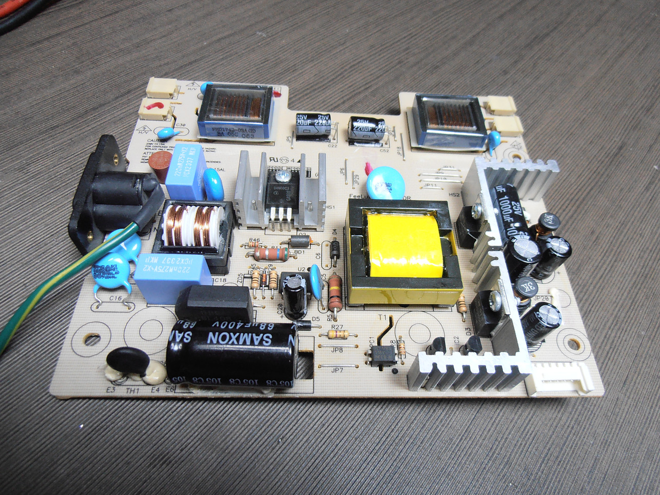

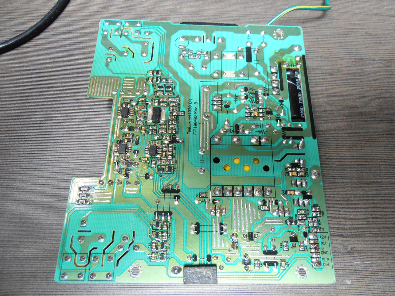

    Po rozebraniu, płytka zasilacza była obudowana osłoną z tworzywa, nieco wygrzaną w miejscu układu o oznaczeniu I/R P91SH W1Q9_F7307 (obszar przetwornicy zasilającej świetlówki).
    Na płycie zasilacza wymieniłem wszystkie elektrolity na nowe.
    Wszystkie cztery świetlówki sprawdziłem (o ile można to nazwać sprawdzeniem) poprzez podłączenie ich kolejno do przetwornicy (ze skanera), każda z nich świeciła tak samo, przetwornica na każdej pobierała taki sam prąd.
    Rezystancja uzwojeń wtórnych trafek napędzających świetlówki to około 1.2k.
    Płyta główna to Hyundai Imagequest JI9AS19 D2 94V-0, oznaczenie na procku Q19N ver 3.01T, monitor ma wbudowane głośniki (układ TDA7496L).
    Napięcia z płyty zasilacza to 12 i 5V, które w chwili przełączenia przysiada do zera i wraca.
    Po zasileniu samej płyty głównej (podłączona sama matryca, płytka zasilacza ze świetlówkami odłączona) napięciem stabilizowanym 5V i 12V z zasilacza warsztatowego, monitor po kilku sekundach przełączy się (tylko raz) na czuwanie i wraca. Przed tym przełączeniem pobiera on 380mA/5V a po przełączeniu 1.06A/5V. Z linii 12V pobiera zaledwie 0.45mA. Po wyłączeniu przyciskiem [on/off], prąd na linii 5V spada do 7mA
    Poniżej kilka fotek:

    Sprawdź tranzystory inwertera.
  • #3 10859406
    garlinski
    Tranzystor kluczujący to podwójny MOSFET APM9932 (N i P w jednej obudowie SO8).
    Link
    Po naładowaniu bramki tranzystora N, tranzystor pokazuje przejście w obie strony na teście diody, po rozładowaniu pokazuje spadek napięcia na diodzie ~0.45V tylko w jedną stronę
    Analogicznie, po naładowaniu bramki tranzystora P, pokazuje przejście w obie strony, po rozładowaniu pokazuje spadek napięcia na diodzie ~0.48V tylko w jedną stronę
    Nie wiem, czy wymienić, znalazłem w internecie zamiennik: IRF7319.
    Dzięki za odp. i czekam na dalsze sugestie.
    PS: Inwerter świetlówek jest na scalaku OZ960SN
    Link
  • #4 10863709
    garlinski
    W opracowaniu "Układy sterujące w zasilaczach, przetwornicach i inwerterach" znalazłem bardzo podobną aplikację inwertera na OZ960 dla monitora Hitachi.
    Ten I/R P91SH którego datasheet'a nie mogłem znaleźć, to druga para tranzystorów kluczujących (też w obudowie SO8 - pewnie zamiennik), tranzystor P jest ewidentnie przebity. Wygląda na to, że monitor musiał być już w przeszłości co najmniej raz ratowany.
    Zamawiam dwa nowe IRF7319, jak wymienię to dam znać, czy się powiodło.

    Po opisie podejrzewam zwarcie na matrycy, a przynajmniej za kluczem podającym 5V na matrycę. Sprawdź, jak się zachowują napięcia bez podpięcia logiki matrycy.
  • #6 10865347
    garlinski
    Przy zasilaniu samej płyty głównej (odpięta logika matrycy), prąd na linii 5V nie wzrastał powyżej wcześniej wspomnianych 380mA. Tak z ciekawości, podczas normalnej pracy matrycy 19", jaki orientacyjnie prąd powinna ona pobierać? Nie chce mi się wierzyć, żeby aż ~1A, ale 5V od płyty zasilania do głównej poprowadzone jest równolegle dwoma żyłami przewodu taśmowego. Tak samo jest z masą.
    Monitor sprawny, wymiana tranzystorów załatwiła sprawę dzięki za pomoc. Pozdrawiam.
