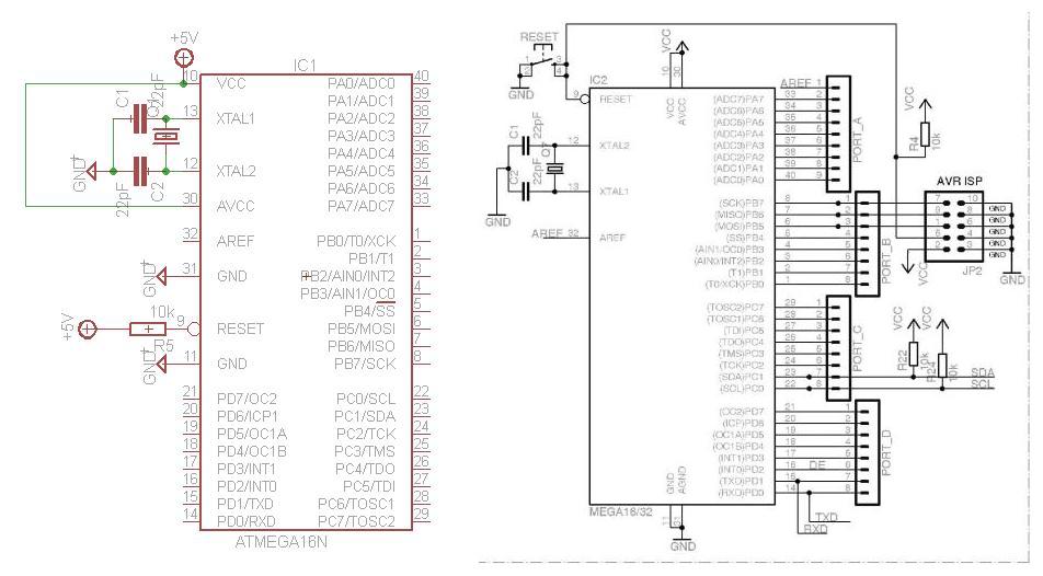

    posiadam płytkę startową EvB4.3 firmy and-tech. Programuje za pomocą WinAVR. problem polega na tym, że atmega16 oraz atmega32 programuje się bezproblemowo, na płytce startowej wszystko działa poprawnie. Po przeniesieniu atmegi na płytkę stykową nie działa. układ połączeń jest jak na rysunku. Zasilanie i masa są brane z płytki startowej zasilanej z USB. pomierzyłem też wartości napięcia i ciągłość połączenia z płytką stykową (wejście na płytkę - odpowiednia nóżka atmegi). proszę o sugestie co może być nie tak co zrobiłem źle.

    Poza tym, że warto byłoby się nauczyć porządnie rysować schematy, polecam jak coś ten kurs Eagle Link to musisz wiedzieć, że płytki stykowe - pomimo że mają w nazwie stykowe - nie zawsze stykają ;) a tak na poważnie to nic nie powiedziałeś ani nie pokazałeś jakiej używasz - tymczasem bardzo często trzeba zewrzeć po środku przewodem połączeniowym listwy zasilania te po bokach - bo inaczej tylko ci się wydaje że napięcie wszędzie ci dochodzi. Weź miernik i sam sprawdź co się dzieje....
    no i przede wszystkim jak sam narysujesz lepszy schemat - to i lepiej będzie ci analizować - bo niestety z tego schematu mało dobrego wynika. Spójrz jak masz narysowany schemat swojego zestawu uruchomieniowego - to pomaga - to kolejna zaleta zestawów.

    Pewnie dlatego ze masz ustawione fusebitz na zewnetrzny kwarc, czy jestes w stanie dokonac zrzutu lfuse, hfuse i podac je tu
    i do tego zasilanie przez kondensator

    w eagle rysuje od jakiś dwóch tygodni więc wiem że są duże niedociągnięcia. dziękuje za link z kursem na pewno skorzystam. mierzyłem napięcia bezpośrednio na nóżkach płytki więc to na bank jest ok.
    hFuse-D0 IFuse-EF
    dorzuciłem na płytkę stykową kwarc taki jak na płytce startowej (16Mh) między piny 12 i 13 i uziemiłem przez kondensatory 22pF niestety nie pomogło.

    No dobrze ale powiedz mi panie kolego kochany .... gdzież to u ciebie jest zasilanie procka hmmm?
    bo ja coś widzę z tego "ala schematu" że ty próbujesz procka zasilać przez kondensator - a to już iście karkołomny pomysł ..... Jak ty sobie wyobrażasz że procek będzie tak działał ???

    po lewej jest schemat według którego podłączyłem a po prawej schemat producenta
    Dlaczego Atmega16 nie działa na płytce stykowej po przeniesieniu z EvB4.3?
    Z tym kondensatorem to faktycznie straszna wpadka.

    no właśnie dziwi mnie bo nadal nie ruszyło a błędu jako takiego nie widzę. spokojnie, słowo honoru że wszystkie części kursu pilnie przestudiuję. teraz jak na razie szukałem coś o zasilaniu atmegi i link od ciebie (za który dziękuję) i jeszcze kilka innych stron.

    thor87
