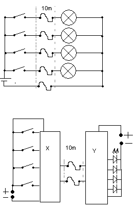

#1 1122286 09 Sty 2005 01:55 chaka chaka VIP Zasłużony dla elektroda #1 1122286 09 Sty 2005 01:55 Szukam schematu prostego urzadzonka ktore 2 przewodami na odleglosc ok 10m przesle mi niezalezne od siebie 4 bity. Mysle ze rysunek powie wiecej Załączniki: ster.GIF Download (4.45 KB)
#2 1122299 09 Sty 2005 02:04 bobeer bobeer Poziom 28 Pomocny post? (0) #2 1122299 09 Sty 2005 02:04 MC145026 /mc145027 prosciej juz nie potrafie Promuję tematy: 07.11.2024 MHC-4700 Część 2 - Modny Wzmacniacz 17.10.2024 MHC-4700 - reaktywacja śledcza (Śladami japońskiej myśli technicznej lat 90tych) 07.09.2024 IRQ tester - multiwibrator, dyskryminator, generator, ... 07.07.2024 Jak zaprzyjaźniłem się z FFT (DFT, FFT, Goertz AVR asm) - opowiadanie z obrazkami
