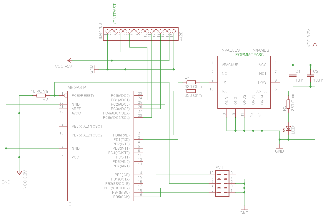

    Od kilku godzin tworzę mini projekt, który za pomocą ATmegi8 ma wyświetlić na LCD HD44780 informacje z GPS-a. Na razie wszystkie próby wykonuje w domu dlatego nie mam pewności czy to jest przyczyną, że nie mogę złapać sygnału GPS czy w moim kodzie czy schemacie jest jakiś błąd.
    Procesor: ATmega8 2 MHz wew.
    GPS: GPS-FGPMMOPA6C
    Kod: C / C++
    Zaloguj się, aby zobaczyć kod
    W załączniku konfiguracja ATmegi8 i schemat projektu.
    Jeśli wszystko będzie OK to spróbuje przenieść się na powietrze ale muszę mięć pewność 100% że do tej pory wszystko jest dobrze zrobione bo mając to zmontowane na płytce prototypowej wszystko wisi :)
    Czy wszystko jest zrobione i zaprogramowane prawidłowo?

    W niektórych modułach GPS, VBACKUP musi być też podłączone do zasilania, jeśli nie ma baterii podtrzymującej - sprawdź dokładnie dokumentację.
    Mirek ma rację odnośnie zasialania. Kiedyś miałem problem z odbiornikiem GPS. Strasznie długo łapał fiksa. Na płytce miałem również modem GSM który generował zakłócenia zarówno przewodzone jak i w postaci fali elektromagnetycznej. Sytuacja się znacznie poprawiła gdy:
    1) Zastosowałem oddzielne LDO
    2) Użyłem kondensatorów filtrujących zasilanie: 10uF, 100nF
    3) Użyłem kondensatorów które "zwierają" zakłócenia dla częstotliwości rzędu GHz: 10p, 22p, 33p, 47p, 56p - zobacz notę aplikacyjną modemu H24 w którym jest wbudowany odbiornik GPS
    4) Zastosowałem wydzielone miejsce na odbiornik GPS. Miejsce to otoczyłem gęsto przelotkami. Zobacz na noty aplikacyjne niektórych kodeków dźwięku lub na płytę rozwojową do modułów GSM motoroli.

    1. Bardzo przepraszam, że wprowadziłem w błąd ale dwa kondensatory przy filtracji zasilania ATmegi są dla mnie tak oczywiste, że o nich zapomniałem przenieść na schemat. Tak jak napisałem mam 2 x 100 nF.
    2. Według datasheet jest napisane, że jeśli nie mam zasilania awaryjnego to "zostawić otwarte".
    This connects to the backup power of the GPS module. Power source (such as battery) connected
    to this pin will help the GPS chipset in keeping its internal RTC running when the main power
    source is turned off. The voltage should be kept between 2.0V~4.3V, Typical 3.0V.
    IF VBACKUP power was not reserved, the GPS module will perform a lengthy cold start every
    time it is powered‐on because previous satellite information is not retained and needs to be retransmitted.
    If not used, keep open.
    3. Co do zakłóceń, moduł GPS znajduje się w odległości 8 cm od atmegi i 10 cm od wyświetlacza. Stabilizatory napięć 3.3V i 5V mam po drugiej stronie długiej płytki prototypowej. Dodam, że stabilizator 3.3V zasila GPS i procesor. Napięcia są w miarę stabilne - 3.25V i 4.95V.
    4. Po za tym kod jest prawidłowy?

    Zobacz jeszcze czy masz dobrze połączone RX, TX !!!! Są różne konwencje oznaczania tych końcówek. Wyjście jednego układu musi być podłączone z wejściem drugiego i odwrotnie.
    Jeśli chodzi o kod, to dawno nie pisałem w AVR, także tutaj nie pomogę
    Z tego co widzę w dokumentacji, w atmega TX jest wyjściem; w module GPS również, więc powinieneś skrzyżować końcówki, tak aby TX było podłączone z RX i odwrotnie. Sprawdź jeszcze sam dokładnie

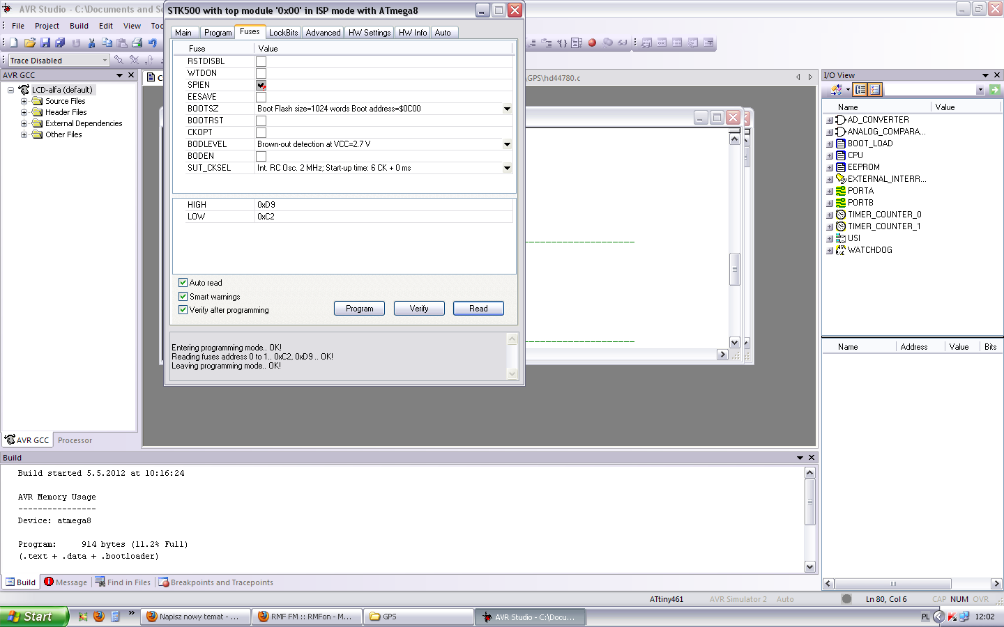

    Mam od chwili inny problem. Gdy mam ustawione na 2 MHz (Int. RC Osc. 2Mhz Start-up time 6 CK + 0ms) oraz w ustawieniach projektu 2000000 przy próbie wrzucenia nowego kodu, po dłuższej chwili, już przy samym końcu pluje błędem.
    Nie wiem od czego to zależy - raz się zaprogramuje a drugim razem już jest problem...
    Problem pojawia się gdy zasilam Atmege8 napięciem 3.3V
    Po przełączeniu na 5V jest OK. O co w tym chodzi?

    Problemy z częstotliwością możemy odłożyć na bok, na razie działam na domyślnych fuse więc i FCPU = 1 MHz.

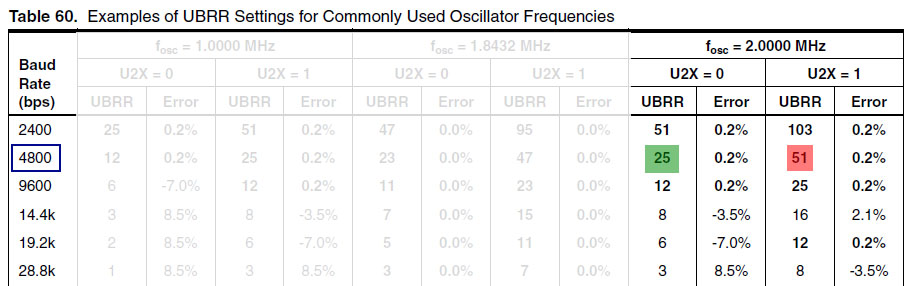

    Ja tam nie wiem dlaczego wewnętrzny osc. RC miałby uniemożliwiać poprawne działanie UARTA. Jeśli procesor ma pracować w temperaturach zbliżonych do temperatury popularnie określanej "pokojową" to AVR'ki świetnie dają sobie z tym radę a nawet w szerszych zakresach zmian temperatury. Rzadko się zdarza i to bardzo rzadko, żeby fabrycznie jakaś partia procków była niedokładnie skalibrowana - a nawet jak jest to spokojnie można zwiększyć precyzyjne ustawienie za pomocą rejestru OSCCAL i wcale nic a nic nie będzie się w tej temperaturze rozjeżdżało.
    Za to w twoim kodzie na pewno zmieniłbym jedną rzecz odnośnie ustawień UART.
    Przede wszystkim jeśli to nie ma być zasilanie bateryjne to od razu ustawiłbym sobie 8MHz a nie jakieś takie ślimacze tempa 1MHz albo 2MHz, ale to tak na marginesie
    Jeśli już koniecznie (choć nie wiem z jakich powodów i na siłę ) chcesz męczyć te 2MHz to twoja inicjalizacja wykorzystuje bit U2X
    Kod: C / C++
    i zobacz co robisz:
    [Atmega8][C] Weryfikacja kodu komunikacji z modułem GPS
    czyli decydujesz się na gorszą jakość próbkowania sygnału RS232 (w uproszczeniu mówiąc) ..... dlaczego ???
    zastosuj U2X=0 czyli tą wartość jaką masz zaznaczoną na zielono - i rozumiem że chodzi ci o prędkość 4800
    przy takim ustawieniu RS232 na wewn. Oscylatorze będzie chodził jak burza i żadnego kwarca nie musi być (o ile będą takie warunki o jakich pisałem wyżej) ... ale jeśli układ/moduł będzie miał pracować np na zewnątrz czyli w skrajnych warunkach temperatur to wtedy lepiej dać kwarc.

    Zmieniłem fuse na 8 MHz. Teraz:
    Kod: C / C++
    Jest już poprawną wartością. W efekcie na ekranie LCD widzę powielony, rozstrzelony napis Oczekiwanie na GPS.

    Pan mirekk36 mnie źle zrozumiał, moduł cały czas był ustawiany na 9600.
    Zobacz tzn wróć do rysunku z tego posta:
    https://www.elektroda.pl/rtvforum/topic2288306.html#10866711
    w programie wpisywałeś do UBRR wartość 51 - i tylko dlatego chciałem się upewnić czy przypadkiem nie masz ustawionej transmisji własnie na 4800 bps i to z włączonym bitem U2X. W ogóle nie zaglądałem do noty PDF tego twojego modułu ani nie brałem tego pod uwagę. Chodziło mi tylko o zwrócenie uwagi na bit U2X i gorsze próbkowanie sygnału.
