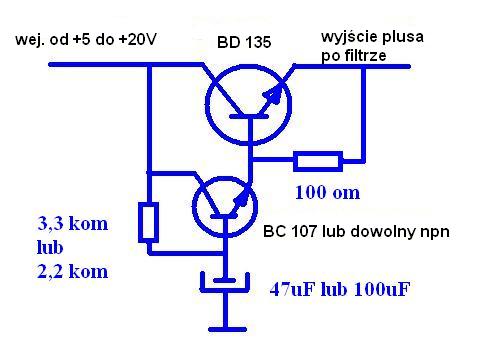

    SP5ANJ
    Spoczywaj w Pokoju
    resetmen napisał:
    radio zasilam zasilaczem transformatorowym 14 v z mostkiem graetza i 2 x kondensator elektrolityczny 10000 uf...a budzenie jest duże.
    Zadbaj lepiej o poprawną filtrację napięcia zasilającego +14V (tętnienia).
    Możesz sobie pomóc prostym sposobem i wykonać filtr elektroniczny o dużej sprawności - podłączony w plus zasilania :
    CB Xlife Ultra - buczenie w głośniku, brak szumu, co sprawdzić?
    Przy wyższych prądach BD135 wymień na np. 2N3055 lub lepiej na KD502 .
