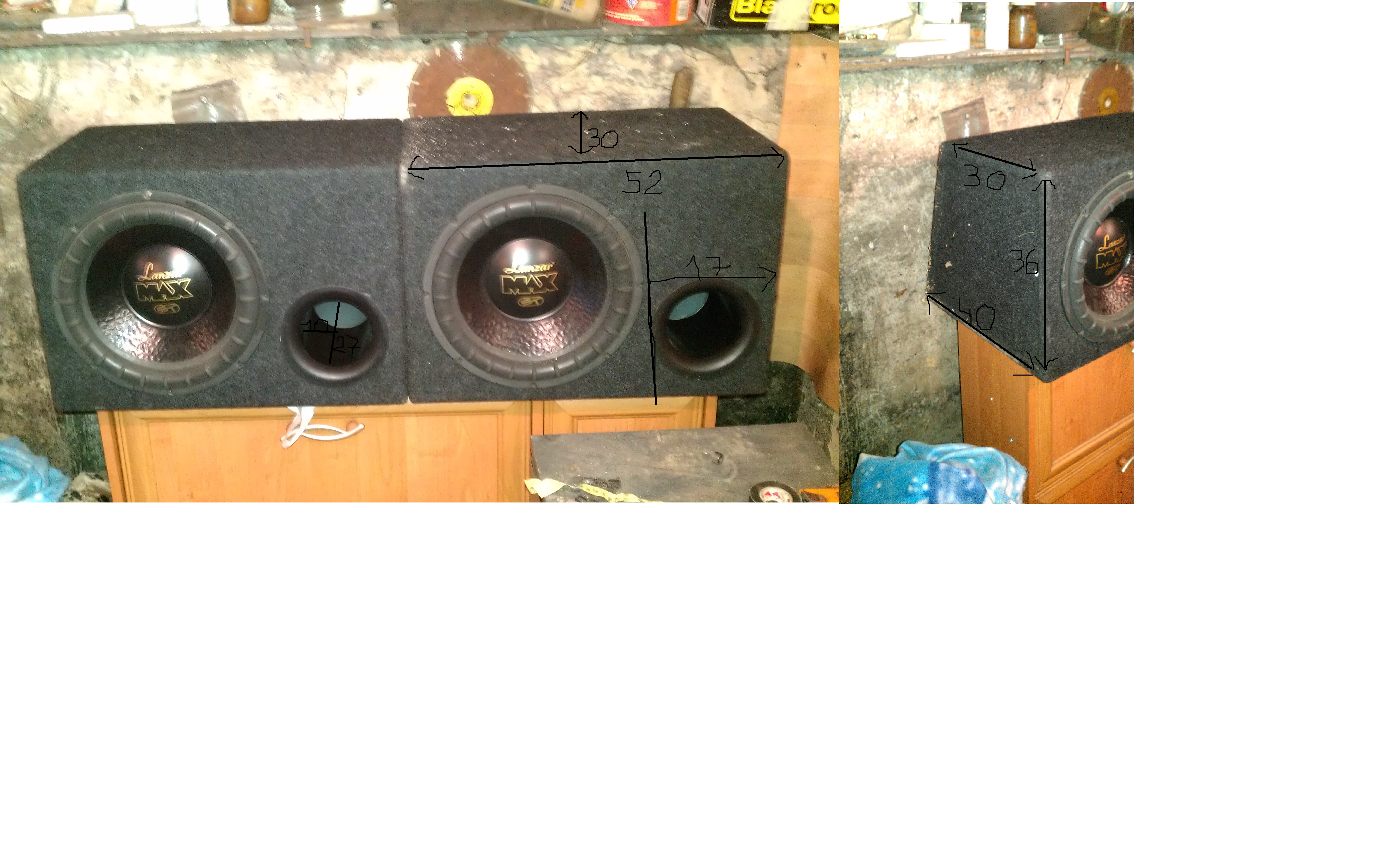

    Witam. Posiadam 2 skrzynie o wymiarach podanych na zdjęciu, z tego co liczyłem wychodzi ok 52l skrzynia, płyta mdf 1.8cm. Prawą skrzynię chcę skrócić o 17cm dokładnie od bass reflexu w prawo, następnie połączyć je razem i zrobić dodatkowy wlot bas reflex dokładnie nad otworem, który już się tam znajduję i teraz pytanie, czy długość br dalej pozostaje bez zmian tzn 27cm? czy jednak będę musiał skracać? Skrzynie przerabiam dlatego ponieważ, nie wchodzą mi na wprost do auta, a nie chcę kupować nowych czy robić, tylko przerobić to co mam czy ogólnie to dobre rozwiązanie?

    Witam to należy po prostu obliczyć. Niemal na pewno bas refleks sie zmieni. Ogólnie połączenie ich razem i zmniejszenie objętości zmniejszy bas. Nawet może zmniejszyć natężenie dźwięku i zagra podobnie głośno taki duży sub tak jak jeden mały.

    z tego co czytałem do tych głośników zalecana jest skrzynia 45l tutaj jest ok 52-54 czyli zmniejszając jedną skrzynię uzyskam praktycznie prawidłowe rozmiary, tylko jak się do tego zabrać, aby nie narobić za bardzo szkód. Na pewno będą musiał wywalić ściankę prawą w skrzyni z lewej strony i lewą w skrzyni po prawej stronie, następnie dodać od wewnątrz płytę na dół, górę i na ścianę tylną, aby trzymało się to kupy i na koniec wzmocnić jakoś ścianę przednią, aby nie było szczeliny, dobrze kombinuje ? czy jest jakieś lepsze rozwiązanie?:) lepsze mam na myśli nie tracąc przy tym pieniędzy;p

    Jak chcesz chociaż uważam ze trzeba by to najpierw policzyć. Możesz tak zrobić tylko najpierw natnij ten filc i odedrzyj żeby potem mieć nadmiar na oklejenie i dopiero potem ciąć płyte. Trzeba by też odciąć te krawędzie na łączeniu bo one są chyba zaokrąglone chyba że to zaszpachlujesz po złączeniu.
