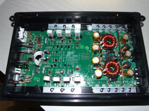

    Posiadam wzmacniacz AudioMedia pr1000.2 - 2 kanałowy , słuchałem dziś przez 1h muzykę czasem głośno i ciszej. Później zostawiłem auto na jakieś 1h i z powrotem gdy jechałem nagle zaczął mi głośno grać subwoofer i nie dało się słuchać. Subwoofer miałem podłączony mostkowo : Lewy plus i prawy minus tak jak było narysowane ;-)
    Teraz wieczorem doszedłem do wzniosku że masa RCA w radiu jest ok .
    Na wzmacniaczu lewy kanał gra ok
    Prawy kanał buczy tak jak na mostku więc to wina prawego kanału ;-( Jeśli na mostku używana była masa prawego kanału więc wydaję mi się że jest to wina masy tego kanału.
    Otworzyłem wzmak i nie widać żeby było coś popalone ...
    Zmierzyłem miernikiem :
    Prawy kanał minus do masy wzmaka 0,220 V i cały czas wylicza i oprność 4,5 oma
    Lewy kanał minus do masy wzmaka 0,02 v i nic się nie dzieje i oporność 100 omów
    Radio i kable RCA są ok.

    Chyba drugi raz używałem miernika w ogóle ;-D Odsłuchałem osobno na dwóch kanałach i tylko prawy buczy/głośno gra a lewy jest sprawny. Radio też jest ok bo sprawdziłem oby dwa kanały i na lewym kanale we wzmaku gra wszystko dobrze tylko prawy buczy
    Aha i jeszcze zauważylem że na tym prawym nie sprawnym kanale jak włącze radio to coś tam po cichu buczy gdy nie odtwarza się piosenka . Na lewym dopóki nie leci piosenka nic tam nie gra

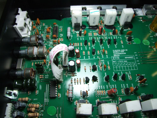

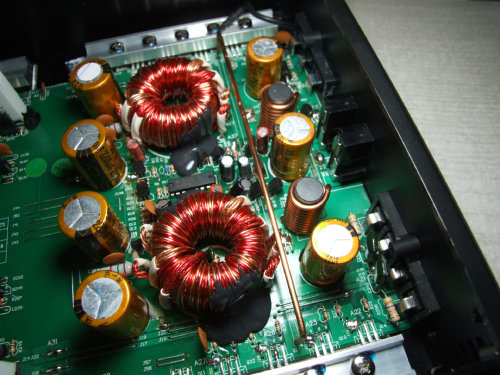

    Daje poglądowe fotki :
    W pierwszej fotce w prawym rogu są wyjścia 2 kanałów do głośników
    Wzmacniacz AudioMedia pr1000.2 - buczenie prawego kanału, brak masy? Jak naprawić? Wzmacniacz AudioMedia pr1000.2 - buczenie prawego kanału, brak masy? Jak naprawić? Wzmacniacz AudioMedia pr1000.2 - buczenie prawego kanału, brak masy? Jak naprawić?

  • #8 11926953
    patryk28091991
    można zamknąć ;-) Problemem było uszkodzenie płytki sterującej ;-)
