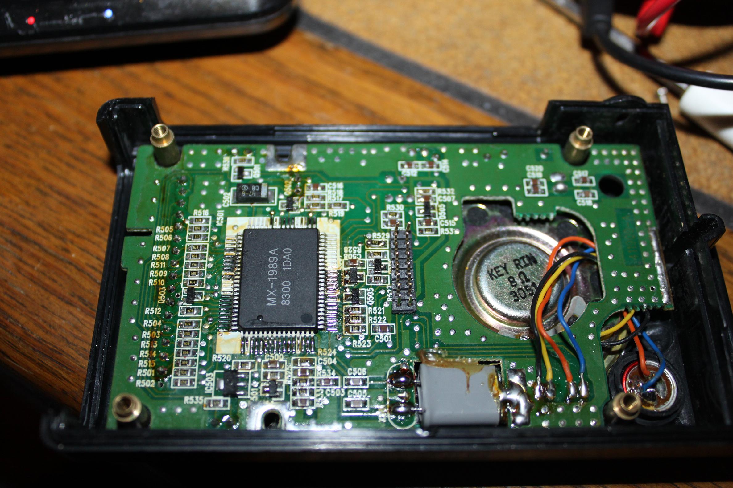

    Dostałem od znajomego radiotelefon midland alan 98 plus w wersji EU, UK z ESP
    Po podłączeniu okazało się ze nie działa blokada szumów. Ale gdy odłączam antenę i w głośniczku słychać lekki szum kręcąc potencjometrem blokada zamyka się i otwiera.
    Potencjometr ma luzy na gałce w odróżnieniu do volume gdzie siedzi sztywno po rozkręceniu widać było opiłki metalu w potencjometrze od squelcha. Reszta działa w porządku.
    Proszę o pomoc w rozwiązaniu problemu.

    #2 10865345
    kriss51
    Jeśli w potencjometrze były opiłki to może już nie żyć. Trzeba by rozpocząć naprawę od jego zmierzenia czy nie przerywa lub od razu wymienić na nowy.

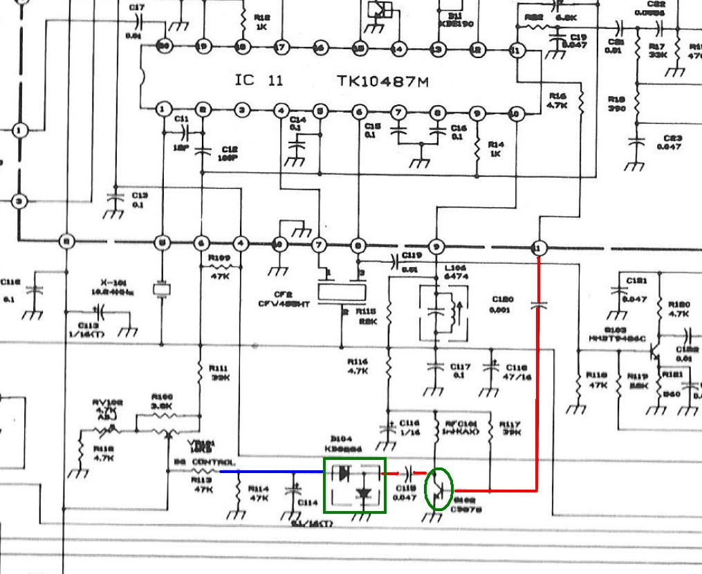

    Jeżeli mówimy o tym radiu jak na zdjęciu (od środka) a modeli 98 było chyba 4 sztuki (D, M, E i teraz jak u Ciebie Plus) :
    Midland Alan 98 Plus EU/UK - nie działa blokada szumów, luzy w potencjometrze
    To SQ było zrealizowane za pomocą wzmacniacza oraz detekcji na dwóch diodach i podawanego napięcia na VR (ślizgacz) ujemnego napięcia (po tych diodach).
    Na rysunku - czerwone sygnał do SQ - niebieskie to wyprostowane ujemne napięcie a zielone to na co zwrócić uwagę i sprawdzić.
    Podwójne diody SMD czasami "padają".

    Obmierzyłem potencjometry pierwszy od volume to 10K i drugi od squelcha to 50K. Gdyż robiłem to po raz pierwszy, zmierzyłem ten dobrze działający wiec volume widać było ze jest ok bo na min miernik pokazywał 9.75 i nie przerwanie kręcił się do zera, za to squelch na min 19,5 i na maksymalnym rozkręceniu 16,4 całkiem inaczej zachowywał się jak poprzedni potencjometr, czy można stwierdzić ze potencjometr jest na pewno jest uszkodzony ?
  • #6 10876615
    adrians12
    Powodem był uszkodzony potencjometr.
