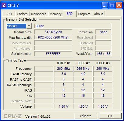

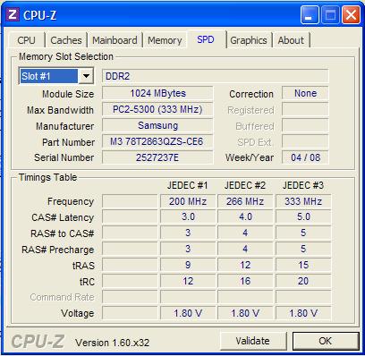

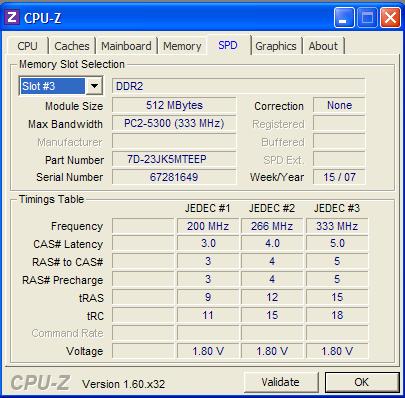

    landryna166
    Grafika: GF 9600GT 512/256
    Zasilacz: Enlight GPS-400AB C - 400W
    Podkręcanie P4 2,66 Ghz - jakie ustawienia
    Powiedzmy że zmieniam FSB ze 133 na 140. Zabawa z napięciem nic nie pomagała. Jedyne co zmieniałem w RAMie to takie coś z opcji 5.0 (533mhz) na 4.0 (400mhz) czyli nie wiem - chyba mnożnik. Nie znam sie na OC, więc proszę mi wybaczyć. W końcu jakbym wszystko wiedział to bym nie pytał!

    wariato
    To i tak jest za wysoko (400MHz), Twoje kości pracują na 333MHz poza tym wyjmij tą jedną kość 512MB (266MHz) bo cię spowalnia i reszta pamięci również zwalnia do jej poziomu. Jak ją wyjmiesz, ustaw mnożnik/dzielnik Ram niżej tak by pracowały nominalnie 333MHz nie wiem jak to tam u ciebie wygląda. Wtedy spróbuj podnosić FSB bez zwiększania napięcia.

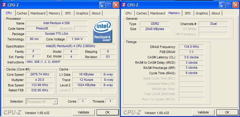

  • #8 10869405
    landryna166
    Nie da sie zmienić tej opcji na 2... Mogę jedynie zmienić [auto], [3.0](400Mhz), [4.0](533Mhz)
