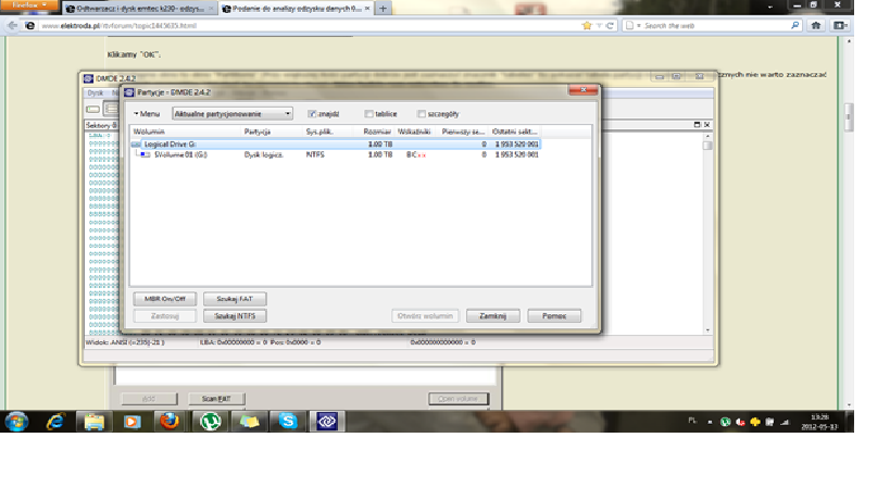

    Witam posiadam urządzenie jak w temacie z 1tb dyskiem wew, dysk działał bez problemu aż do momentu gdy wyświetliło mi napisy czy skanować wybrałem skanowanie, skanowało jakiś czas aż niestety skończyła się bateria w laptopie i skanowanie się przerwało w tej chwili gdy go podłączam wyskakuje napis że przed użyciem dysk muszę sformatować, anulując to chce go odczytać wyskakuje napis
    dysk g jest niedostępny pliki lub katalog jest uszkodzony lub niedostępny. Bardzo potrzebuję z niego dane. Jak go podłączam przez przewód hdmi mogę wszystko odczytać i wszystko na nim jest. Proszę o informację jak to naprawić?

    Uszkodzenie MFT i MFT Mirror. Należy odzyskać dane np. PhotoRec TestDisk czy DMDE. po skanowaniu.

    Dziękuję za pomoc, mógłbyś mi napisać jak dokładnie to zrobić przy pomocy np dmde, czy jakiegokolwiek innego programu ? Bardzo mi zależy żeby te dane odzyskać i chciałbym to dobrze zrobić.

    A czy da się odczytać SMART?
    SMART po USB odczytasz za pomocą programu: CrystalDiskInfo (w programie przełącz: Funkcje> Advanced feature>Wartość Raw>10[DEC])

    Witam smart odczytuje stan dysku dobry żadnych błędów.
